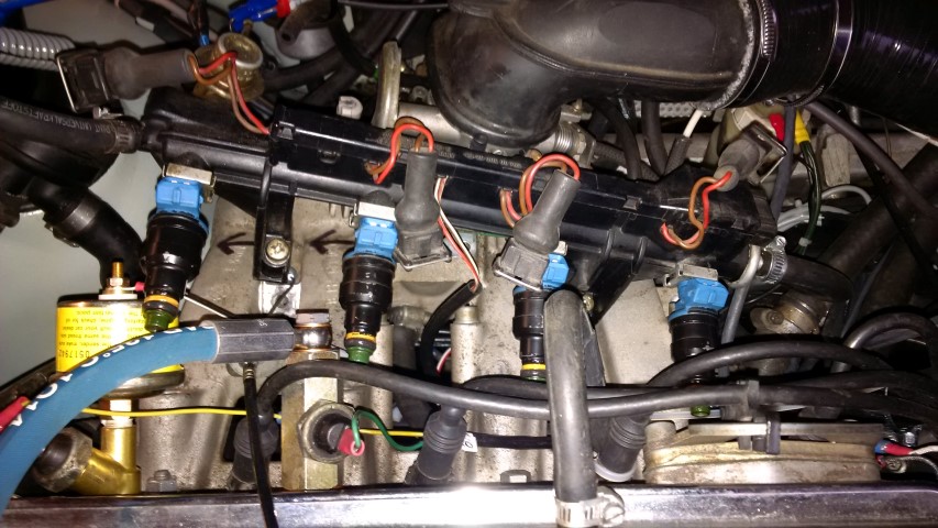

Die "neuen" Einspritzdüsen mit neuen Dichtringen und Filtern versehen, eingebaut und noch das Sprühbild getestet. Mal sehen was die Probefahrt so bringt ....

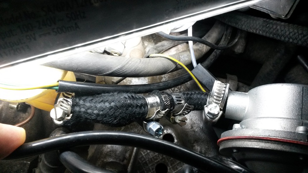

Da meine Benzinpumpe inkontinent war, musste eine neue her. Daher mal was ordentliches gekauft - die Pierburg 7.02242.26.0
Der Einbau offenbarte allerdings ein kleines Problem. Der Zuflussanschluss ist 8mm (wie vorher auch - alles i.o.), der Abfluss allerdings 6mm. Vorher war er aber auch 8mm und der Anschluss am Gasblasenabscheider ist ebenfalls 8mm. Somit musste ich eine Möglichkeit finden, von 6mm auf 8mm innerhalb von ca. 10cm zu kommen. Ich habe mit einem Reduzierstück und kurzen Stücken 6mm und 8mm Benzinschläuche gearbeitet, musste aber jede Menge Schlauchschellen verbauen.
Das geht zwar, gefällt mir aber nicht so richtig, da jede Schlauchschelle die Möglichkeit für eine Undichtheit schafft . Hatte jemand das Problem auch schon einmal und wie habt ihr es ggf. gelöst?

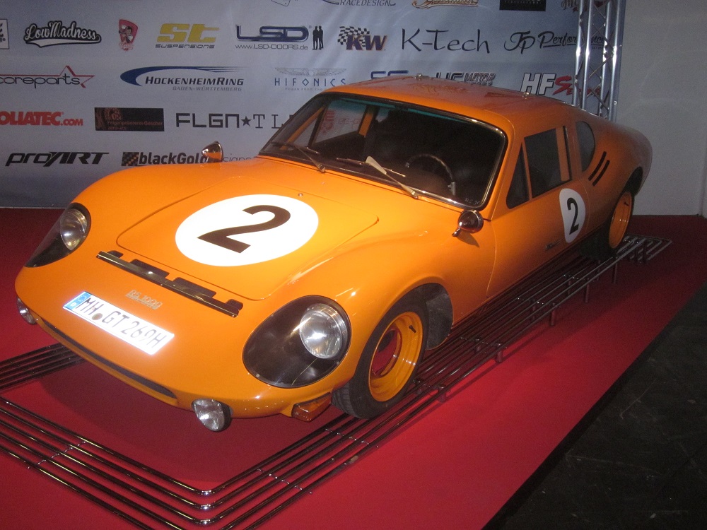

Wir haben den Melkus nach Essen gebracht, wo er ab morgen bis zum 6. Dezember auf der EssenMotorShow in der Halle 8 im Bereich der tuning xperience neben einem Nutella-Touran, diversen 650 PS Nissan GT-R oder zahlreichen amerikanischen Low-Ridern steht, die teilweise in einem Zylinder mehr Hubraum haben als ich im ganzen Motor ...
Aber schon interessant !

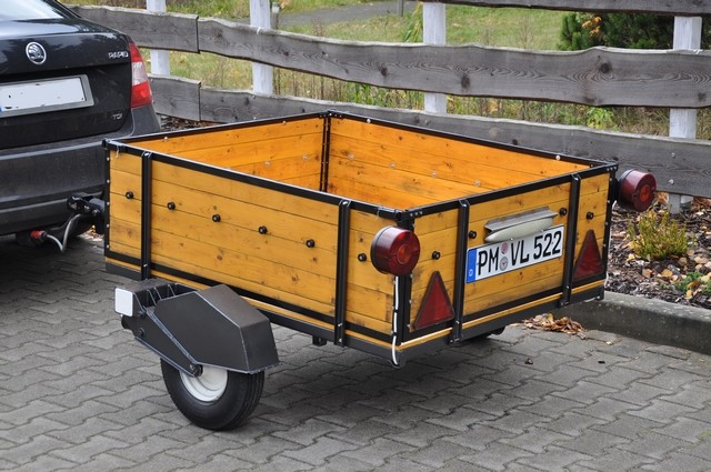

Was macht Mann, wenn der Anhänger zu schade zum arbeiten ist? Er tauscht ihn ein. Dumm, oder?
Die Finger konnte ich trotzdem nicht von lassen. Jetzt ist er demontiert und die ersten Teile liegen beim Sandstrahler...
der Alte
der Neue
Zustand 06.12.15
