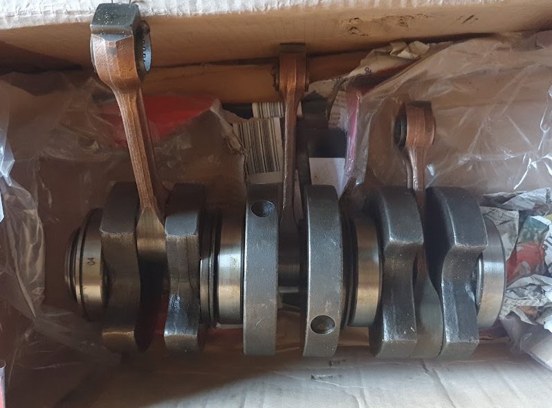

So - die Welle geht zu Firma Richter, hab mit ihm eben telefoniert, super netter Kontakt und hat mir auch meine Fragen beantworten können zum Thema Wuchten. Ich werde eine Austauschwelle nehmen, bei dem was ich von den Wellen von Richter bisher gehört habe, macht man da denke mal nichts falsch.
Er sagte auch, die Maschine, auf der Welle und Schwungmasse sowie zeitweise auch die Riemenscheibe gemeinsam gewuchtet wurden, hatte er eine Zeit lang in Besitz, diese wurde aber wohl verkauft/verschrottet, denke mal mangels Nachfrage von wegen Versand usw.
Er sagte das Theme wuchten der Schwungmasse muss man nicht überbewerten bei Serienmotoren im Normalbetrieb, aber es macht schon Sinn und man solle dies auch tun wenn man die Möglichkeit/Mittel hat.
Die Werksneue Riemenscheibe und die Schwungmasse gehen dann nächste Woche also auch zum Null-Wuchten. Und meine gebrauchte Welle zu Firma Richter.

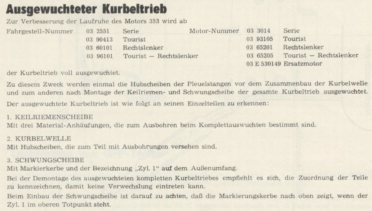

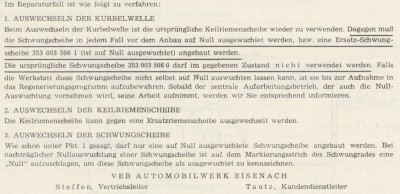

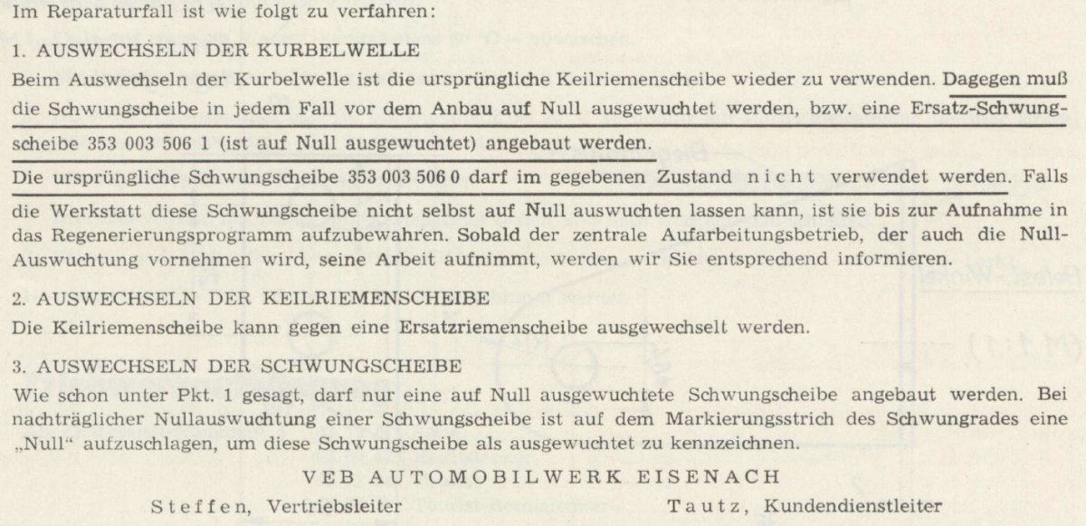

Nur mal so zur Information (aus den Werksmitteilungen 06/68):
Beiträge: 320

Ich schlaf da aber noch mal ne Nacht drüber - eventuell entscheide ich mich dann morgen früh doch noch um und lass meine Welle gleich machen und muss dann halt 4-6 Wochen warten drauf - dann würde ich alle drei Teile erneut montieren (Riemenscheibe, Kurbelwelle und Schwungmasse) wie ab Werk drin waren.
Wobei ich da halt auch sagen muss - ich hoffe das die Kombi so drin war, das trotz erst 11.500 km bereits ein KUMA Automat und Kupplung drin waren. 100% sicher sein, das die Schwungmasse noch original ist, kann ich also eh leider nicht. :noplan:
Allerdings lief der Motor damit subjekt sehr schön bisher, was man vom Fahrersitz aus halt so mitbekommen kann.
Was die Werksmitteilung allerdings nicht erwähnt sind Schwungmassen ohne jede Markierung, wie auch Toni schrieb. So eine hatte ich auch schon mal da und hätte die auch wuchten lassen, wenn ... ja wenn die nicht so schlimm gestrahlt worden wäre, weshalb ich die zurück gesandt hatte.

Ich wollte Dich diesbzgl. nicht ermahnen, noch es Dir ausreden - der Auszug aus den Werksmitteilungen ist lediglich zur Kenntnis und zur Vollständigkeit gedacht.
Übrigens - Schwungscheiben ohne Markierung sind entweder hornalt oder die erwähnten Ersatzschwungscheiben 353 003 506 1.

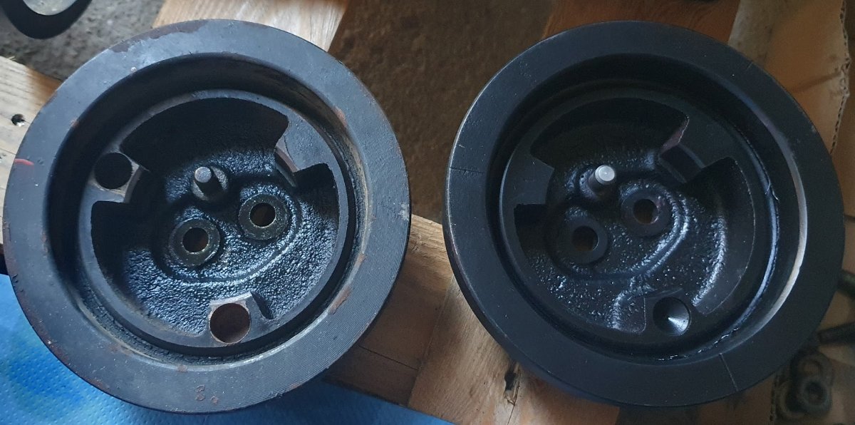

Ich hab mir vorhin mal die Riemenscheiben mal genauer angeschaut:
Die originale wie auch die neue haben Wuchtbohrungen. Die alte hat einen Strich als Markierung, die neue hat 3 Kerben wobei eine mit "1" markiert ist.
Ich würde denken, wuchten der neuen Riemenscheibe kann ich mir schenken. Also nur die Schwungmasse noch auf 0 Wuchten lassen.

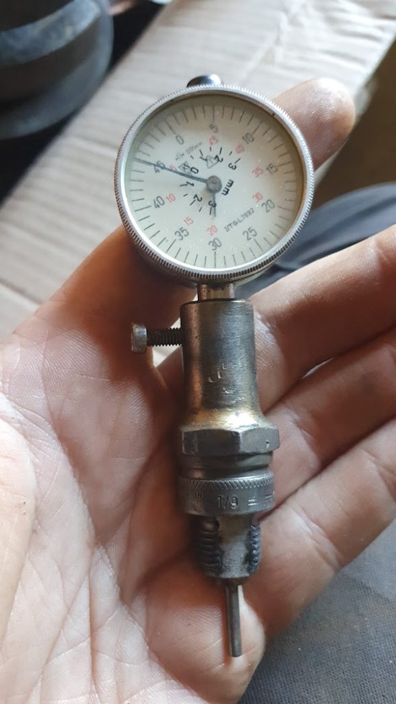

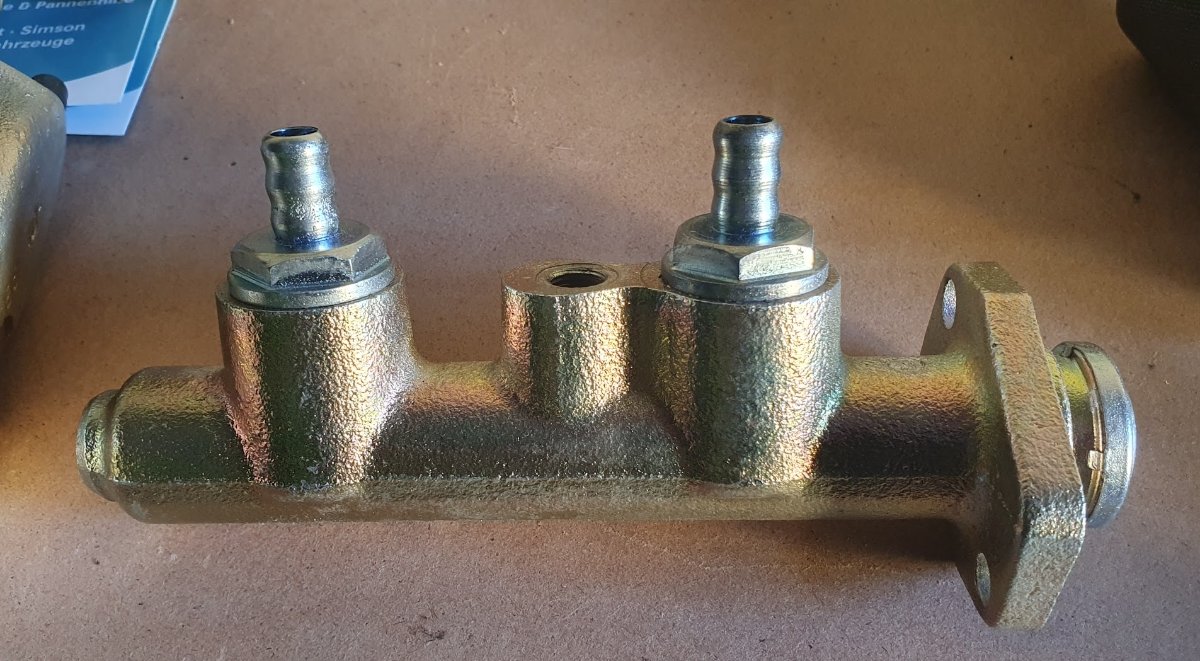

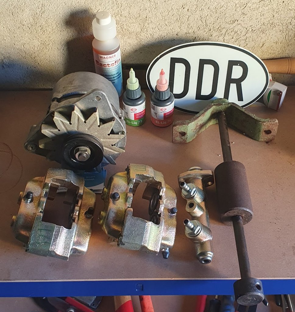

Am Samstag kamen auch noch ein paar Ersatzteile:
Notfallkurbelwelle, überholte Bremssättel und ein Hauptbremszylinder, sowie ein Radnabenabzieher und eine Messuhr - beides original Werkzeuge mit AWE Nummer.

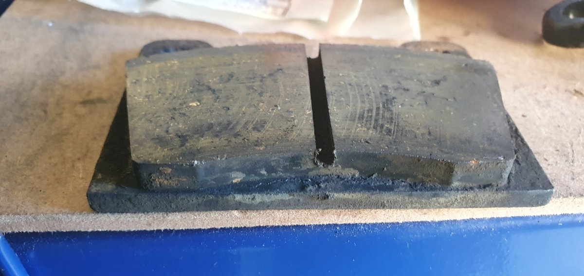

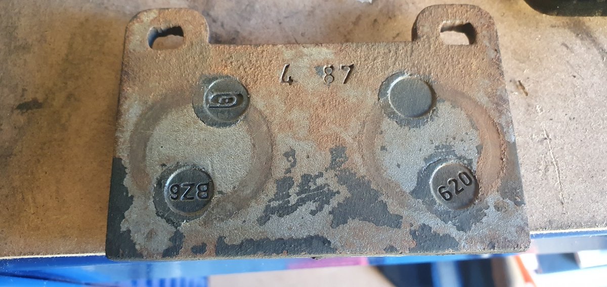

heute hab ich mal wenigstens die überholten Bremssättel montiert, die original (ab Werk) Bremsbeläge
etwas entkeimt und vor Rost geschützt.
Viel gebremst hat man in den ersten knapp 12.000 km offenbar nicht, die sind noch absolut i.O. die Bremsscheiben ebenso.
Sowie die Bremsschläuche und den überholten Hauptbremszylinder montiert.

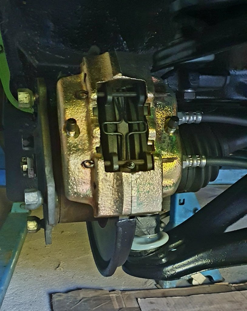

Beiträge: 320
Beitrag von 353jw » Donnerstag 1. Mai 2025, 20:26
Bilder der Bremssättel fehlen noch:
... und ja, die Splinte (5x80) sind noch offen, ich hab die neuen Verlegt und heut übergangsweise die alten erst noch einmal reingeschoben.
Wenn die neuen sich weiter verstecken, bleiben die alten drin, sind nicht so schön verzinkt aber sonst noch völlig i.O.
