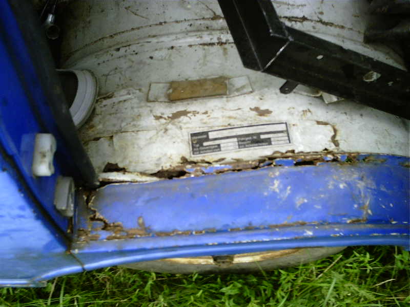

Hier mal ein kleiner Vorgeschmack, im Dach ist auch ein Löchel..
Genaugenommen eine Pritsche und einen Abschlepper.
Da sind an den Häuschen auch ein paar schweißarbeiten nötig. Wird wohl im Winter anstehen.

Geht klar Franz,ich mache Bilders.
Gerade der Abschlepper ist doch recht interessant (und auch sehr praktisch wenn er wieder fertig ist...) weil er nur eine Hinterachse hat und auch noch alte Stoßstange u.s.w.
