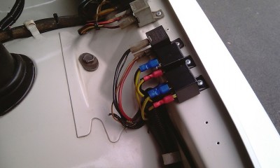

so heute mal wieder ein kleines Update: ich habe die Fensterkurbel erneuert da dort die Zähne von der Kurbel abgerissen sind -nixwissen- warum auch immer. Joa im gleichen Atemzug habe ich dann die Seitenschiebe gewechselt da von dieser die Führungsschine weggefault war. Joa ne neue reingesetzt und die Türe direkt von innen Konserviert, das habe ich dann mit allen so gemacht. Joa dann hatte ich ja seit monaten das Problem das ich im Leerlaufbetrieb Flackern in der Beleuchtungseinrichtung hatte zudem wurde auch der Lichtschalter wurde unheimlich heiß. Es ist innerhalb von 2 Jahre der 2 schalter der sich verabschiedet hat. Habe dann heute 2 relais fürs Abblendlicht eingebaut und dem ganzen damit ein Ende gesetzt. Jetzt läufts wieder so wie es soll. Wenn Ihr damit auch Probleme haben solltet dann könnt Ihr das damit lösen.
