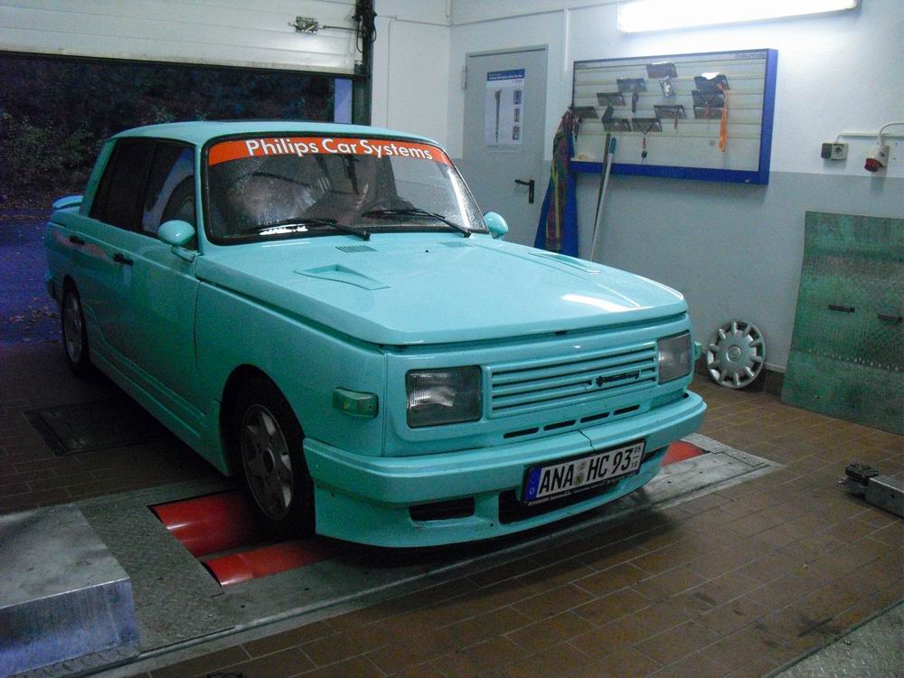

....in der vergangenen Woche ist bei Jörg ( und gewissermasen auch bei mir ) ein langjähriges Kapitel beendet worden.
Der grüne Wartburg
hat seinen Besitzer gewechselt.
......hier das Ganze nochmal im Einsatz
http://www.youtube.com/watch?v=SuaU9hxEnZ4
über die technichen Details hab ich ja hier schon das eine oder andere berichtet
http://w311.info/viewtopic.php?f=2&t=6279
Ich hoffe der neue Besitzer macht daraus auch optisch wieder ein Schmuckstück und wir können es auf dem einen oder anderen Treffen mal wieder sehen.
Viele Grüße Rallye123

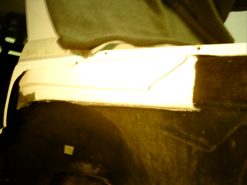

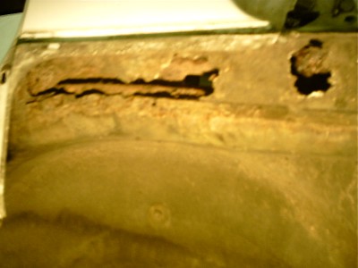

Muß hier nun endlich mal noch Bilder vom Baufortschritt nachreichen.
Im moment gehts zwar nicht so recht vorwärts, weil andere Dinge wichtiger sind, aber über Winter soll es denn weitergehen.
Unten nochmal das Vorher-Bild und oben heute.

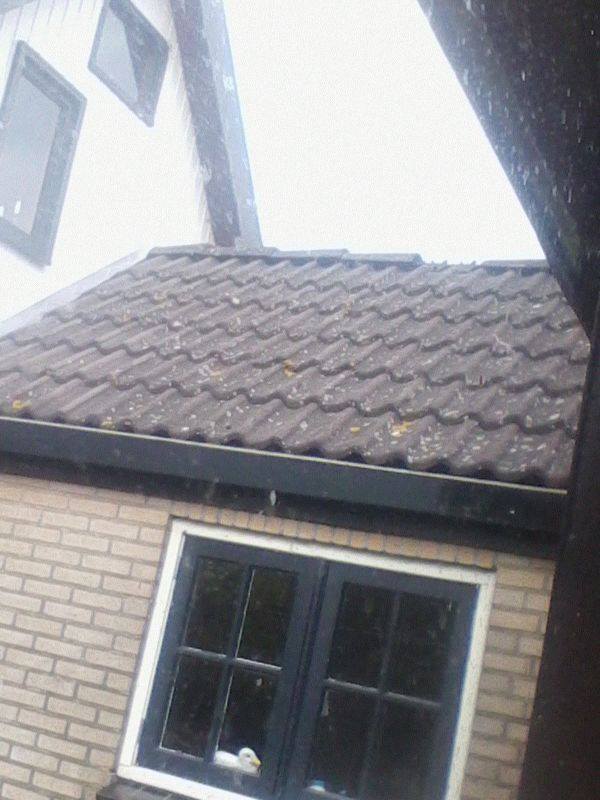

So, heute nach dem arbeit mal die sturmschaden angesehen... glaub das ding liegt im Regenrinne

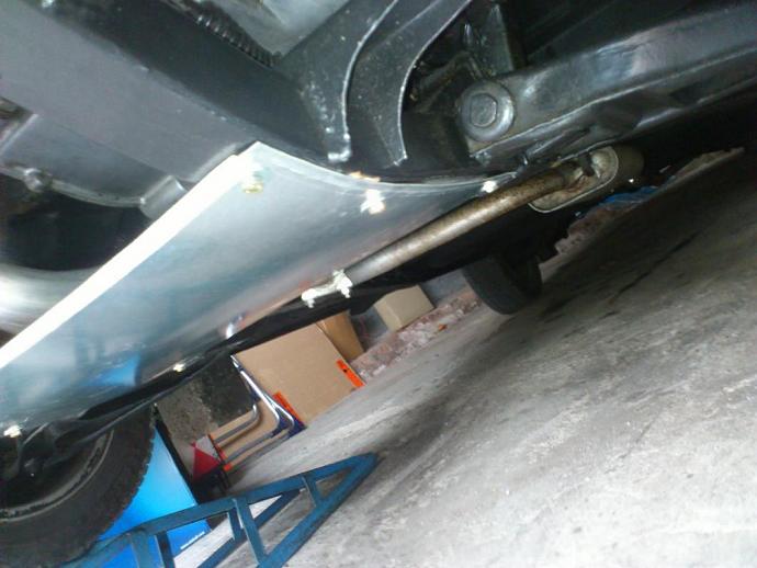

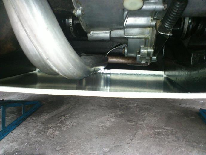

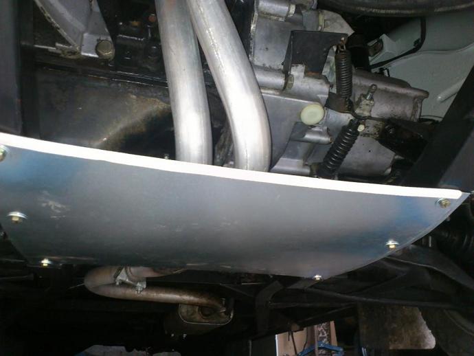

Hallo Jugendtraum.....Mit dem Getriebe sprichst du mir aus der Sehle.Jugendtraum hat geschrieben:Jo, so hab ich mir das auch vorgestellt.
Wenn nur nicht das inkontinente Getriebe wäre, dann wäre er nämlich perfekt.
Was habe ich nicht alles versucht um es bei meinem Trans dicht zu bekommen ( 10010 km)
Es hilft nichts, neue Simmerringe mit Rückführungskanal , dickeres Oel (Sae250) welches ich übrigens immer noch drauf habe und nur gutes, als Sommerfahrer, berichten kann . Und nicht zuletzt die Schalen wo die Simmerrringe drinnen sitzen, alles neu abgedichtet.
Die Schrauben der Getriebehälften wurden nachgezogen.
Das Oel kommt nach all dem jetzt nur noch aus der Abdichtung der Getriebehälften.....
Stehts und ständig ist under dem Getriebe ein Oeltropfen der die Stellfläche versaut.
Habe am WE mir dieses Blech angebaut. Dem TÜVer verkaufe ich es als Unterfahrschutz.....
Hinten mit 1,5 cm hoher Kante . Befestigt, zum schnellen entfernen (Ölwechsel) 6 M 6 Einnietmuttern.

kopie aus dem knallharten ralley einsatz!!
