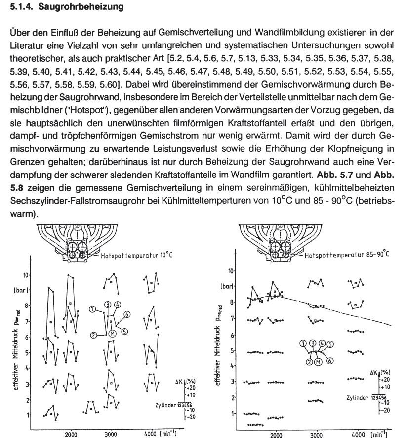

Recht hat der Artikel jedoch damit, möglichst zu vermeiden, dass der Vergaser übermäßig aufgeheizt wird. Allerdings wird der Zusammenhang mit den Warmstartproblem nicht wirklich erklärt und lediglich gemunkelt, dies wäre "eine Folge der Veränderungen der aktuellen Kraftstoffqualität". Außerdem ist die Schlußfolgerung schlicht falsch, das früher von den Konstrukteuren ein Beheizung des Vergaser "sogar beabsichtigt war, denn das gezielte Anwärmen des Vergasers verhindert ein Vereisen bei feuchtkühler Witterung und verkürzt die Warmlaufphase".
Davon einmal abgesehen, dass man dies auch später noch auf die eine oder andere Art und Weise gemacht hat (z.B. Heizigel bei VW und mit Kühlwasser beheizter Ansaugflansch beim Wartburg), ist Sinn und Zweck dieser Beheizung zu vermeiden, dass allzuviel Kraftstoff an den kalten Wänden des Ansaugtrackts ausfällt (kondensiert) und dadurch das Gemisch während der Start- und Warmlaufphase zu mager wird. Wer es nicht glaubt --> siehe u.a. bei Lenz - Gemischbildung bei Ottomotoren - Ausführung der Saugrohre:

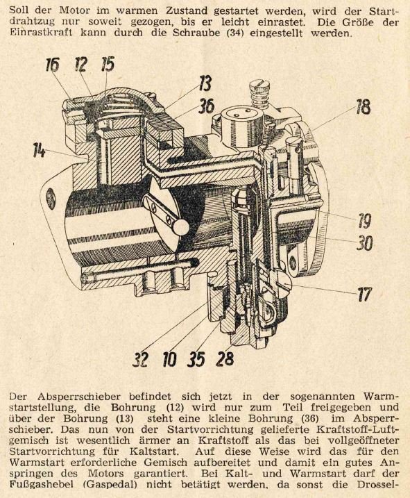

Dass das Problem kein grundsätzlich neues ist, zeigen z.B. auch alte Vergaserkonstruktionen. So hatte ursprünglich der BVF-Flachstromvergaser H362 extra eine Warmstartvorrichtung:
und auch Solex baute so etwas:

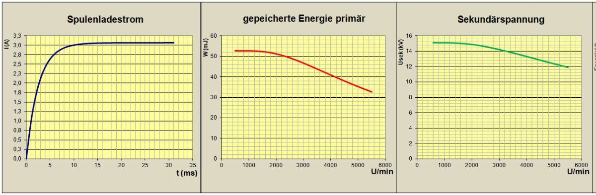

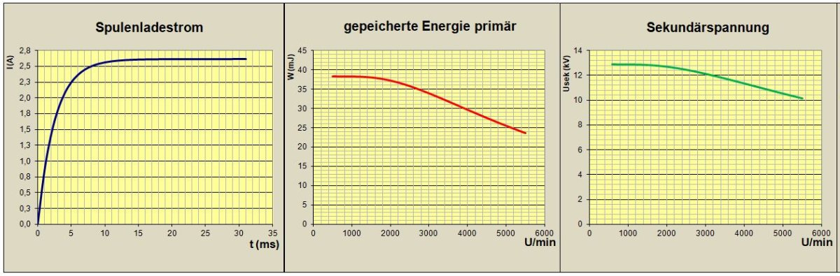

Grundsätzlich stimmt es aber schon, ein Zusammenbrechen der Bordspannung beim Startvorgang verringert natürlich die "Zündleistung" (hat allerdings vor allem dann höhere Auswirkungen, wenn die Bordspannung am Anlasser, statt direkt an der Batterieklemme abgenommen wird) und erschwert damit die Entzündung eines zu fetten Startgemischs. Hier mal der Unterschied bei den FER 8352.1.3 Kleinzündspulen bei 13,5V und 11,5V:
Hierbei wird die Sekundärspannung von ca. 15,5 kV auf ca. 13 kV und die gepeicherte Zündenergie von ca. 52 mJ auf 38 mJ reduziert - dies ist eine deutliche Verminderung.
Ursächlich für die Startprobleme ist dies jedoch nicht, führt jedoch dazu, dass ein ohnehin schon schwer entflammbares, weil zu fettes Gemisch nun gleich überhaupt nicht mehr entzündet wird.

- Oder, wie bei mir, der Choke-Mechhanismus hat einen Hund und schließt nicht richtig. Ich habe den Choke gewechselt und für alle Fälle noch eine "Warmstartvorrichtung" ergänzt. Und zwar gibt es in dem Drehschieber aus Messing zwei kleine Bohrungen (ca 1,5mm), die für die Benzinzufuhr verantwortlich sind, wenn der Schieber nur wenig (ca 1cm) geöffnet ist. Ich habe eine (die erste, die öffnet) davon zugelötet. Was zur Folge hat, dass der Vergaser ein übermäßig mageres Gemisch bekommt, wenn man den Choke nur wenig öffnet. Das hilft, den einmal abgesoffenen Motor auf den Pfad des zündfähigen Gemisches zurückzubringen. Natürlich sollte man den Choke nach Anspringen dann tunlichst schließen, sonst fährt man mit gefählich magerem Gemisch.
