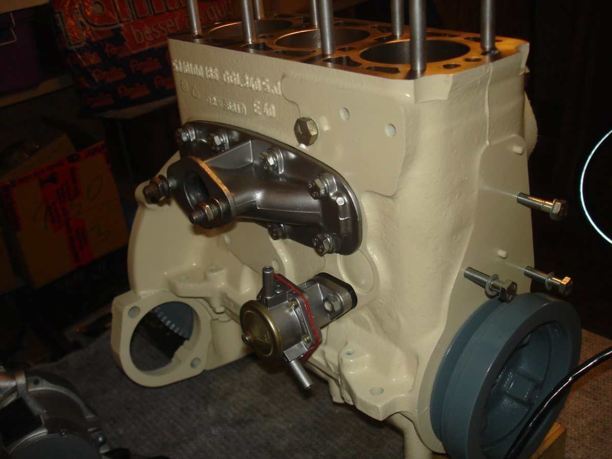

Ach und da ich demnächst wieder einen Motorblock lackieren will, gleich noch die Frage, welchen Lack Ihr dafür nehmt? Ich habe bis jetzt schon ein paar ausprobiert und möchte für mich neue Produkte testen. Danke!
Da die Außenhaut des Motors nicht wärmer werden kann, als das Kühlwasser, eignet sich beinahe jeder Lack. Ich bevorzuge jedoch 1- oder 2K-Acryllack mit entsprechende Grundierung, damit halten sogar helle Farben über viele Jahre:

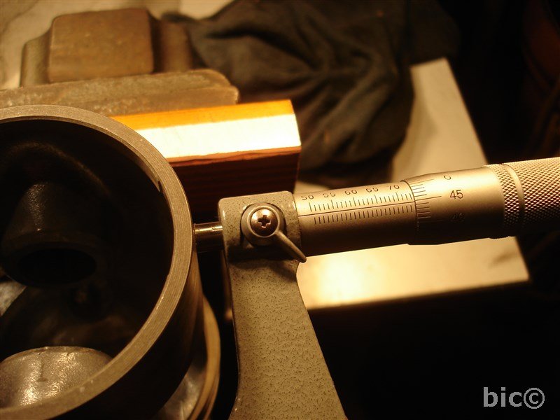

Nun noch einmal eine Frage zu den Kolben: Laut Literatur ist der Durchmesser ca. 20-25 mm von der Unterkante des Kolbenhemdes rechtwinklig zur Kolbenbolzenachse zu ermitteln. Ich messe bei neuen Kolben eigentlich immer ein Maß, welches 1-2/100 mm kleiner ist als das auf dem Kolbenboden aufgedruckte. Habt Ihr die gleiche Feststellung gemacht? Wird dann beim Honen dieses tatsächliche Maß für das Einbauspiel angenommen oder das aufgedruckte, wie ist es richtig?
Beispiel der Motor des saphirblauen Tourists, Motor im 0-Maß, 57.000 km gelaufen:
Durchmesser an oberster, unverschlissener Kante: 73,50 mm. Im verschlissenen Bereich 73,51 - 73,52 mm. Kolbenmaß lt. Aufruck 73,44 mm. Aktuelles Kolbenmaß 73,41 mm. Ticker-/Kippelgeräusche hatte ich keine vernehmen können. Werden die Kolben im Neuzustand wohl wirklich die aufgestanzten 73,44 mm gehabt haben, oder auch 1-2/100 weniger? Und wie viel schneller verschleißen die Kolben im Vergleich zum Zylinder?
Dann wirst du dich wohl vermessen haben, hier mal der Wert für einen 73,45er Kolben:
1-K Kunstharzlack und den mit 10-15% Härterverdünnung mischen.
Mach ich seit ewig bei Traktormotoren, und ich denke die sind gewiss nicht kühler. Spezielle Motorlacke sind da mMn. eher nicht nötig.
2-K ist freilich noch besser, aber halt was mehr Aufwand. Acryl-Lacke.. muss nicht, kann.
Grundierung, Verdünnung, Härtervedünnung und Lack am besten vom gleichen Hersteller - dann gibts in der Regel auch keine Überraschungen.
