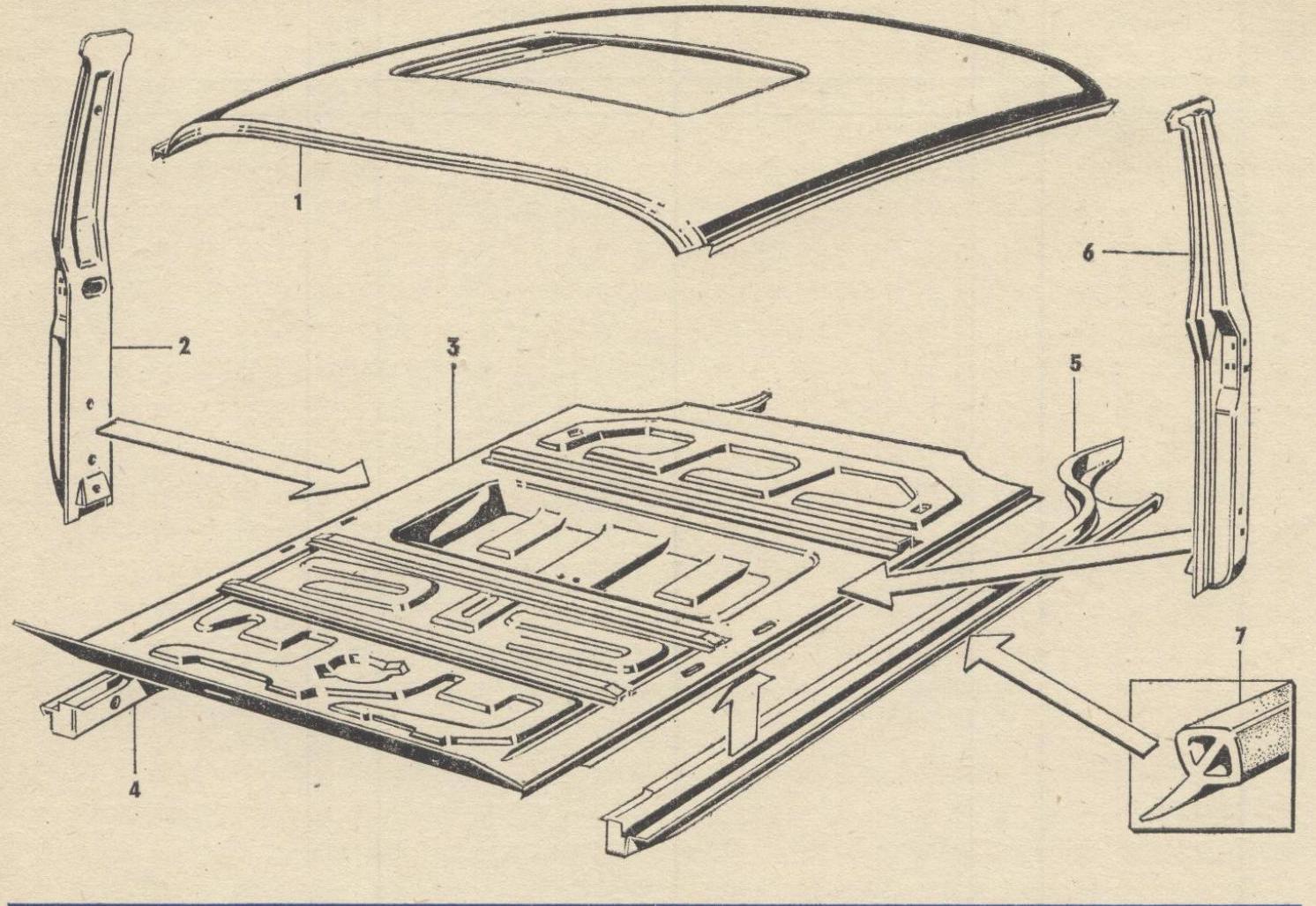

Heute entlich meine Karosse angefangen und damit begonnen den r.Schweller auszubohren.Man man ist so ne Wartburgkarosse ne komische Konstruktion. Ist es normal das die ersten 10cm des Schwellers auf der Innenseite nicht verschweißt ist? Hat jemand ne Explosionszeichnung von der 353 Karosse,im speziellen Bereich Spritzwand-Schweller-Bodenblech.....
Beitrag von Haiko » Samstag 23. April 2011, 20:30
Dieser?
Beitrag von Gepi 13 » Samstag 23. April 2011, 20:35
Fast gut Haiko :D Ich suche irgend eine darsrellung wo der Übergang Spritzwand zum Bodenblech zu sehen ist,haste sowas da? wie es aussieht liegen da 3 Bleche übereinander,kann das sein?Aber trotzdem danke,das bild ist schon nicht schlecht.
Beitrag von Haiko » Samstag 23. April 2011, 20:38
Gepi 13 hat geschrieben:Fast gut Haiko :D Ich suche irgend eine darsrellung wo der Übergang Spritzwand zum Bodenblech zu sehen ist,haste sowas da? wie es aussieht liegen da 3 Bleche übereinander,kann das sein?Aber trotzdem danke,das bild ist schon nicht schlecht.
Falls Du die kompletter ET Katalog als PDF fur den 353er brauchst: PN schicken :wink:

Beitrag von steffen1.3 » Sonntag 24. April 2011, 22:23
@ Gepi, ich denke das muß so sein, denn die Spritzwand wird da dazwischengeschoben.
Und dann sind da wirklich 3 Bleche übereinander, Bodenblech, abgewinkeltes Stück der Spritzwand und der schweller selbst.

Beitrag von Gepi 13 » Montag 25. April 2011, 19:37
@Steffen,so siehts aus, es sind wirklich 3 bleche,und alle 3 wünschen nachgebaut zu werden,jedenfalls teilweise :D Eigentlich ist es garnicht so schlimm,mir grault es nur vor den Stehwänden! Muß morgen erstmal nen neuen Schweißpunktbohrer kaufen gehen,oder gibt es eine bessere möglichkeit Schweißpunkte aufzukriegen,ohne die Karosse krumm und lahm zu kloppen :D :?:
