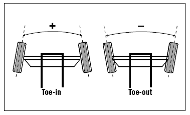

Denke aber bitte daran, dass Du nach der ganzen Arie die Spur neu einstellen musst und falls Du Radialreifen fährst, die Werte nach Handbuch nicht gelten. Stattdessen ist bei 155/15 die Spur gem. AWE-Vorgabe auf -2mm einzustellen, daher, die Räder stehen vorn weiter auseinander:
