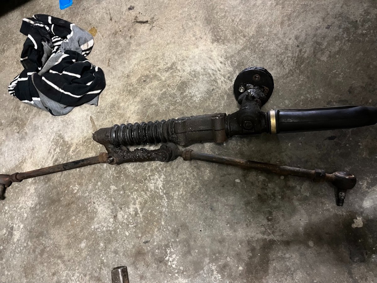

Also habe ich spontan das komplette Lenkgetriebe rausgeholt (was vergleichsweise einfach ging) und anschließend die Spurstangen demontiert.

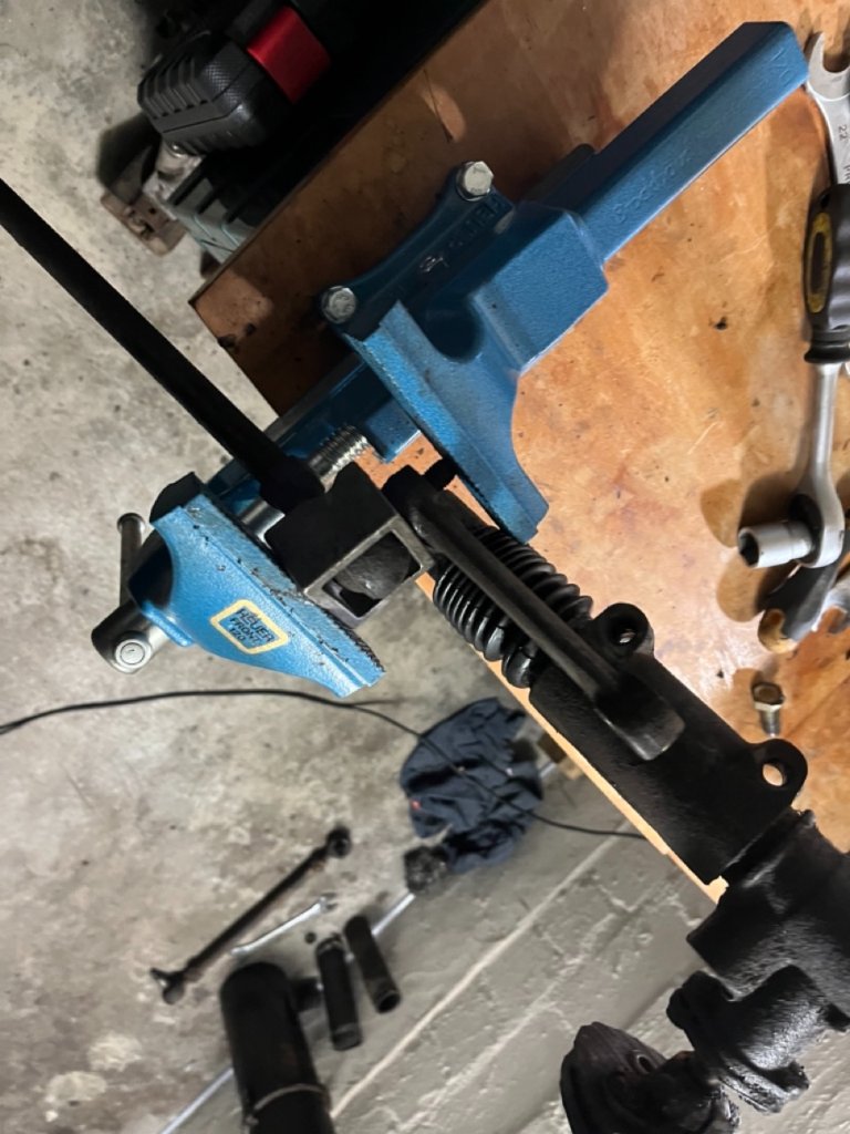

Für letzteres konnte ich das Ausdrücker-Hilfswerkzeug etwas zweckentfremden.

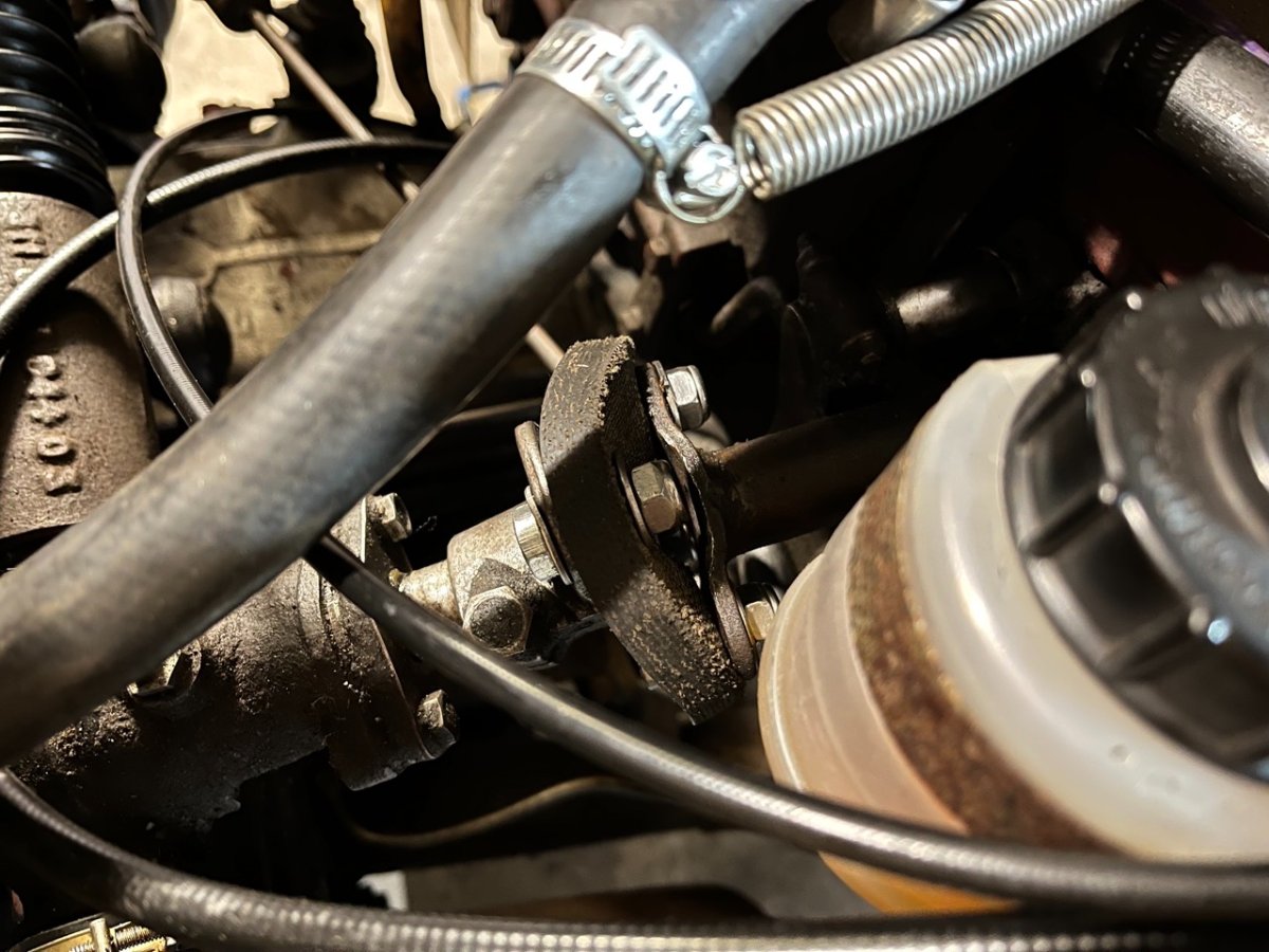

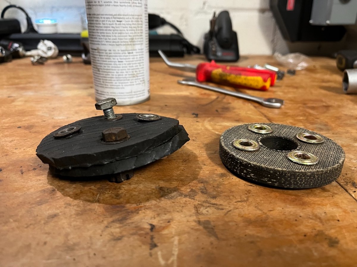

Bei der Gelegenheit will ich gleich die Hardyscheibe mit erneuern (Ersatz liegt schon bereit).

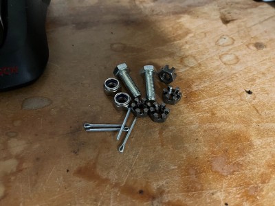

Frage: Kann ich dabei statt Sicherungssplinte auch selbstsicherende Muttern verwenden? Die beiliegenden Schrauben (und auch die alten) haben gar keine Löcher für die Splinte...

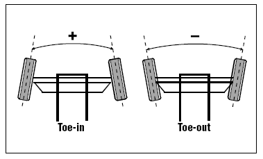

Denke aber bitte daran, dass Du nach der ganzen Arie die Spur neu einstellen musst und falls Du Radialreifen fährst, die Werte nach Handbuch nicht gelten. Stattdessen ist bei 155/15 die Spur gem. AWE-Vorgabe auf -2mm einzustellen, daher, die Räder stehen vorn weiter auseinander:
Selbstverständlich, lege aber bitte unter Kopf und Mutter noch eine U-Scheibe unter. Du kannst auch normale Muttern verwenden, wenn Du diese mit chemischer Schraubensicherung (mittelfest) sicherst.

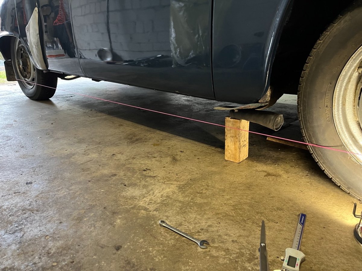

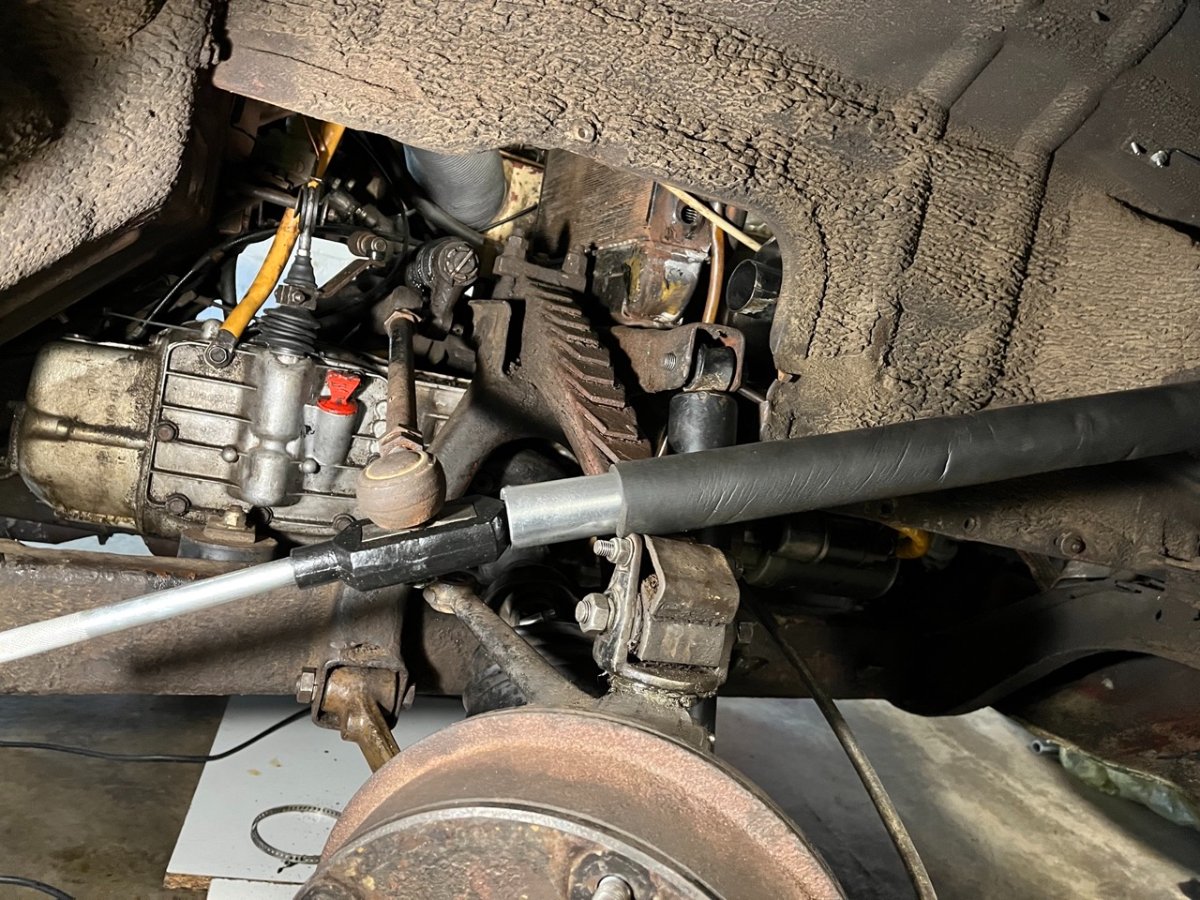

Anschließend habe ich die Spur "selfmade" eingestellt. Ich glaube, mir ist es sogar ziemlich gut gelungen.
Eine erste Probefahrt verlief positiv. Die Lenkung fühlte sich gut an, ein Beschleunigungsflatter gab es erstmal(!) nicht. Allerdings habe ich jetzt noch ein neues Problem:
Der Abstand zwischen Lenkgetriebe und Lenkstange ist zu groß. Die zuerst montierte Hardyscheibe hat sich durch das anschließend festgezogene Lenkgetriebe ordentlich auseinander gezogen. Jetzt weiß ich auch, warum zuvor so ein Provisorium verbaut war. Jetzt habe ich natürlich Sorge, dass das keine dauerhafte Lösung ist und die Hardyscheibe evtl. kaputt geht. Außerdem geht die Lenkung dadurch auch ohne Belastung sehr straff und schwer, da die Lenkstange extrem Richtung Motorraum gespannt ist. Somit gibt es kaum Rückstellkräfte und ich bin noch skeptisch, ob das Lenkradflattern wirklich behoben ist. Was tun? So lassen? Oder gibt es evtl. dickere Hardyscheiben?

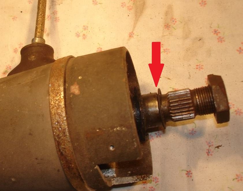

Oftmals sitzt aber auch die Lenkspindel nicht richtig und wird vom Lenkrad zu weit durch- und damit vom Lenkgetriebe weg gezogen, hier muss man dann mit Distanzscheiben für die richtige Einstellung sorgen.
Kannst du mir das nochmal genauer erklären? Momentan liegt das Lenkrad sehr nah an der Lenksäule an (beginnt zu schleifen). So macht das auf mich den Eindruck, dass wenn ich das Lenkrad jetzt lösen würde, die Stange (= Lenkspindel?) weiter in Richtung Motorraum rutschen würde (angezogen von der gespannten Hardyscheibe).

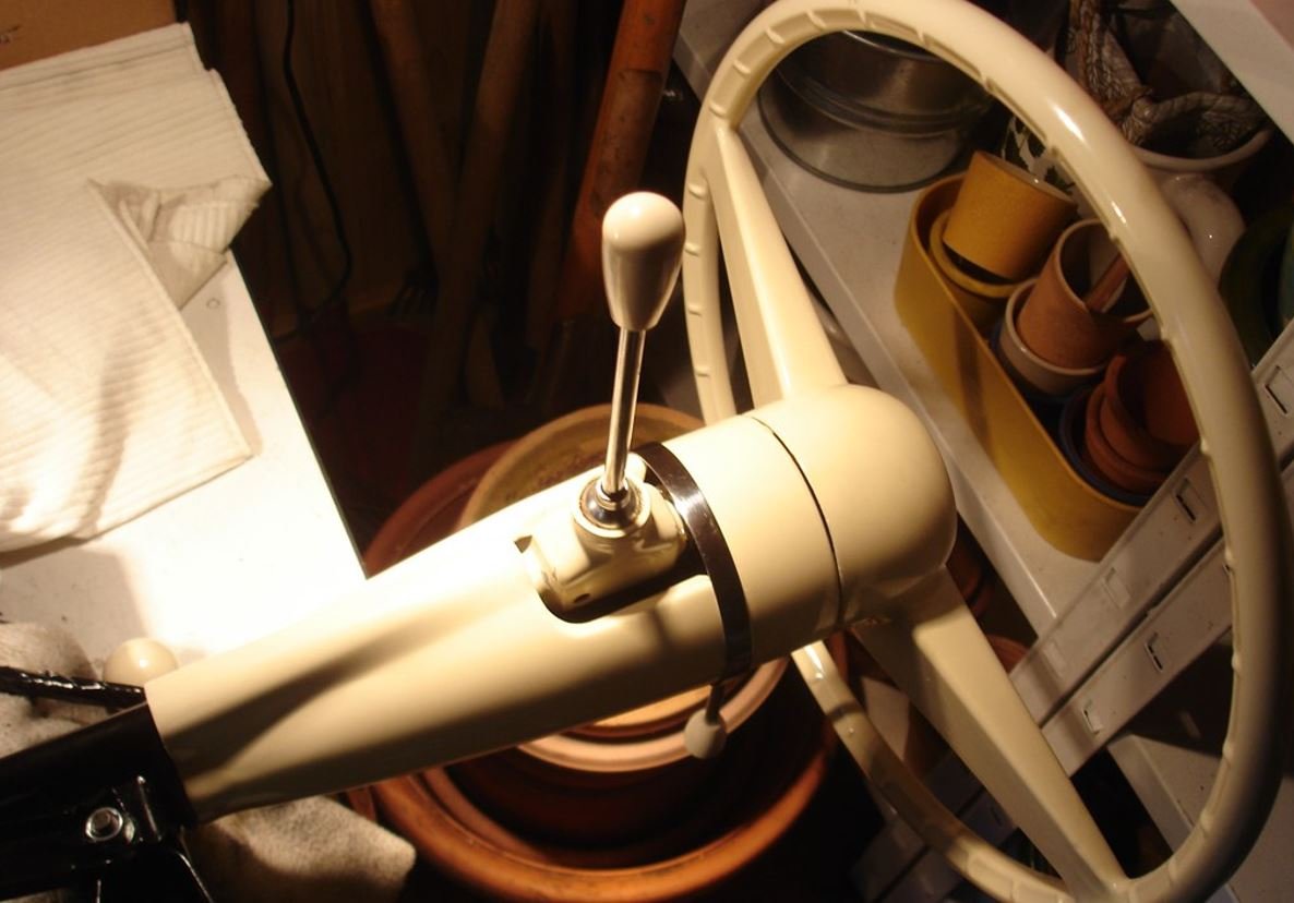

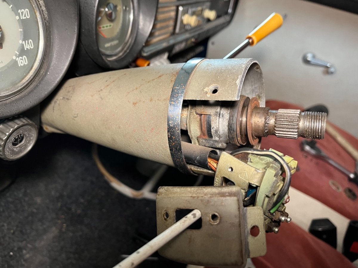

An sonst - das ist der Bund der Lenkspindel, gegen welchen die Muffe des Lenkrades gezogen wird:
Wandert nun die Spindel weiter ins Gehäuse hinein (da nun vielleicht die Hardyscheibe richtig sitzt :roll:), dann muss der Abstand Lenkrad/Lenksäulenkopf an dieser Stelle mit Beilagscheiben eingestellt werden (eine ist ja schon zu sehen). Prinzipiell geht das so weit, wie man dann noch Gewinde für die Mutter des Lenkrades überstehen hat :D

Update
Gesundes, neues Jahr zusammen!
Es ging wieder ein bisschen voran. Ich habe das Lenkrad und die Teile dahinter (Gummi-Pertinax-Lagerung, Blinkschalter, etc.) demontiert. Als erstes ist mir aufgefallen, dass die Lenkstange verspannt ist und durch die Spritzwand-Durchführung nach unten gedrückt wird und somit oben am Ende der Lenksäule nicht mittig ankommt. Ich konnte die Durchführung ca. 5mm nach oben verschieben (siehe Bild) und die Verspannung somit lösen. Seitdem geht zu meiner Freude die Lenkung und auch Schaltung viel besser (weniger Kraftaufwand, keine Schabgeräusche).

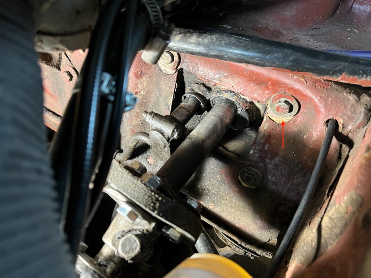

Der zu große Abstand der Lenkstange zur Hardyscheibe war damit leider noch nicht behoben. Also habe ich die beiden "Tachos" ausgebaut, die Schrauben der Lenksäule gelöst und sie noch ein Stück in Richung Motorraum verschoben. Damit passt es einigermaßen: Die Hardyscheibe wird nur noch wenig gedehnt und die Lenkung geht sehr leicht.
Allerdings hat sich die die Lenksäulenverschiebung die Getriebevorwahl soweit verstellt, dass ich trotz maximaler Endeinstellung am Getriebe nicht mehr richtig von der 3.-4.-Gasse auf die 1.-2.-Gasse umschalten konnte. Das wiederum habe ich nun so gelöst, indem ich das Vorwahlgestänge an der Spritzwand (durch Ausnudeln der Löcher) etwas höher angesetzt habe. Die nächste Probefahrt (im Frühjahr) wird zeigen, ob das reibungslos funktioniert. Ich bin guter Dinge - trotzdem bleibt es etwas merkwürdig, warum die Teile so "verschoben" sind. :)
