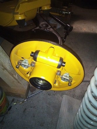

Der getauschte Querlenker hat inzwischen die Aufarbeitung durchlaufen und ist pulverbeschichtet.
Neulich noch neue Buchsen eingepresst. :)

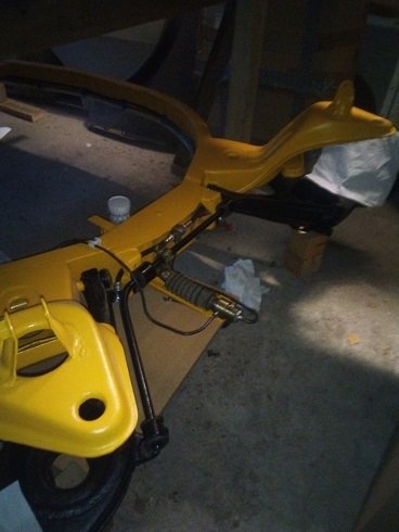

im Moment arbeite ich entensiv am Fahrgestell. Bald kommt da einiges wieder überarbeitet zusammen. :)
Dann gibts auch neue Bilder.

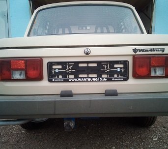

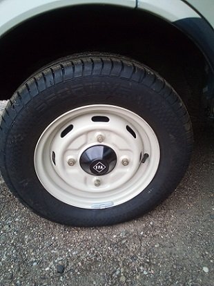

Hier nunmal noch neue Bilders:
Re: die coconbeigene Limo
Beitrag von steffen1.3 » Sonntag 21. Juli 2019, 20:57
Von außen:
