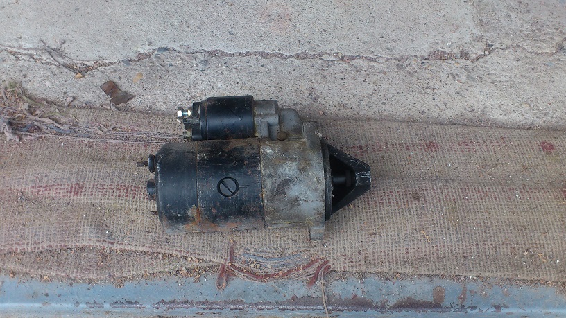

Hab mal in der garage gewühlt und nen VW-Anlasser gefunden der beim 1.3er passen sollte.
Dürfte von nem älteren Polomodell stammen (wahrscheinlich 4-Gang Getriebe).
Folgende Beschriftung steht drauf:
VW/Audi 036 911 023
632
Bosch
0 001 211 216 Boschzeichen 217

Re: anlasser wartburg 1.3
Beitrag von Tim » Dienstag 5. September 2017, 16:20
Ich habe eine Seite vorher geschrieben welcher Anlasser passt...........wenn man das ignoriert, dann kann man auch hundsalte VW-Anlasser einbauen :D
Beitrag von MichaelJ85 » Samstag 31. März 2018, 19:43
Tim hat geschrieben:Polo 6N 1.4 ..... gibts gebraucht ab 5€ bei ebay....
Bespiel:
https://www.ebay.de/p/Magneti-Marelli-0 ... 2417406256
Tja, ich muss meckern, nachdem ich heute sinnlos meine Zeit mit diesem Anlasser verschwendet habe...
Leider funktioniert dieser Anlasser am Wartburg 1.3 nicht, weil das Ritzel nicht weit genug rausfährt und das Schwungrad erst garnicht erreicht.
Der Anlasser den steffen1.3 gezeigt hat, könnte eher passen, weil das Lagerschild wie beim Originalanlasser aussieht und somit das Ritzel weit genug rausfahren könnte. Allerdings finde ich nur Anlasser oder Lagerschild, wenn ich nach der VW-Nummer 036 911 023 suche
Meine Frage ist jetzt: Welcher Alternative Anlasser passt nun definitiv, und was macht man mit der Klemme 15a, wenn der neue Anlasser das nicht hat? Von einfach weg lassen bis Vorwiderstand dauerhaft überbrücken hab ich einiges gelesen, nur auch hier leider nichts eindeutiges was wirklich funktioniert.

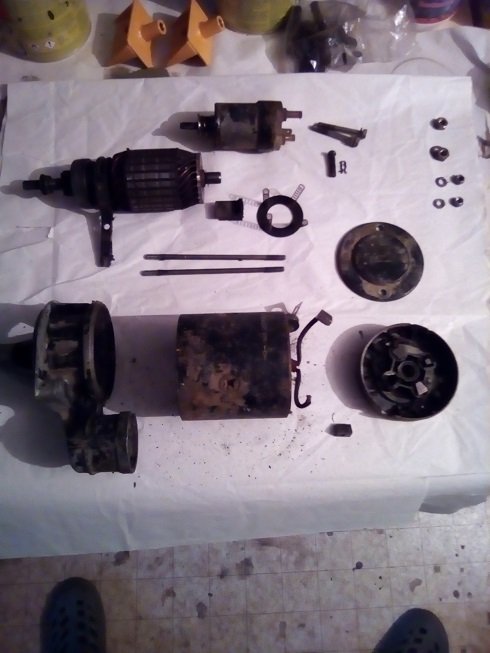

Hi,
habe kürzlich einen originalen Anlasser demontiert.
Das Kabel hat sich aus der Kohle gelöst, was die Funktionslosigkeit erklärt.
Habe die Kohlen noch nirgends neu gefunden. Hat die wer im Programm?
Beitrag von Erich » Donnerstag 31. Januar 2019, 22:15
Moin Steffen, früher gab's die Kohlen mal bei Detlef Kunze und bei Baller, da waren die aber schon recht teuer, der Satz über 25,- .... das ist aber schon wieder 5 Jahre her. Ob es die jetzt noch gibt... bestimmt; musst halt bisschen suchen.
Beitrag von steffen1.3 » Mittwoch 13. Februar 2019, 21:25
Hi Eric,
danke für den Tipp. Hab bei Baller welche bekommen. :) :)
