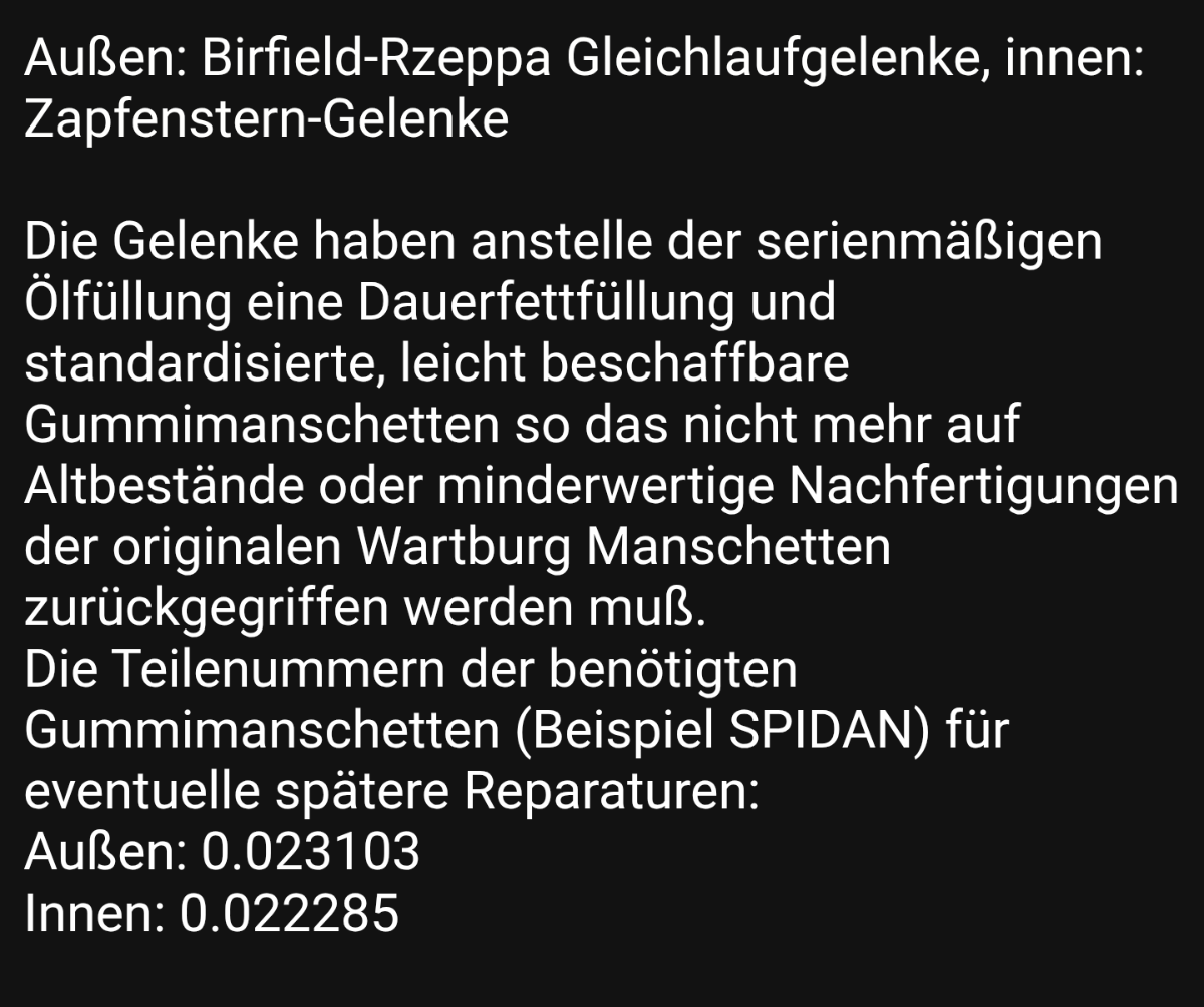

Im Internet hab ich das gefunden:
Ansonsten müsste man die Firma mal anschreiben.
Meine sind noch in Ordnung sind aber auch erst ca 800km gelaufen.
LDM bietet auch Manschette an für die von ihnen angebotenen Gleichlaufgelenkwellen.

Hier hab ich noch was gefunden, da hatte ich mir seinerzeit einen Screenshot von gemacht!
I'm Grunde müsste ja auch was auf den Manschette stehen, ich schau mir das mal an aber erst wenn es wieder wärmer ist :)
