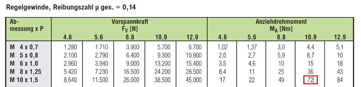

Wer kommt den auf 75 Nm ?:

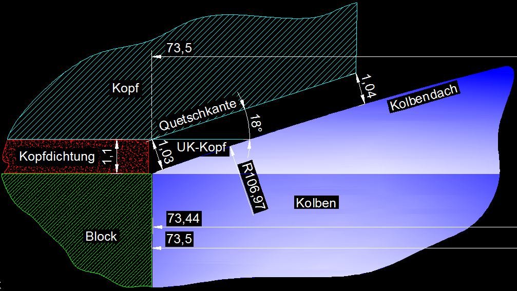

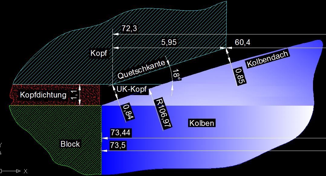

Also wenn Du hier die Quetschkanten ohnehin nachsetzen lässt, dann gleich so, dass deren Außenkante zum Bohrungsdurchmesser Deines Blocks passt, damit entsgehst Du diesem klopffördendem Unbill:
Es sieht dann an dieser Stelle gleich viel freundlicher aus.
Der Quetschspalt wird dann zwar etwas größer und die Quetschgeschwindigkeit geringer, aber das ist beim Serienmotor unerheblich. Auf jeden Fall hast du aber eine Klingelquelle ausgeschlossen.

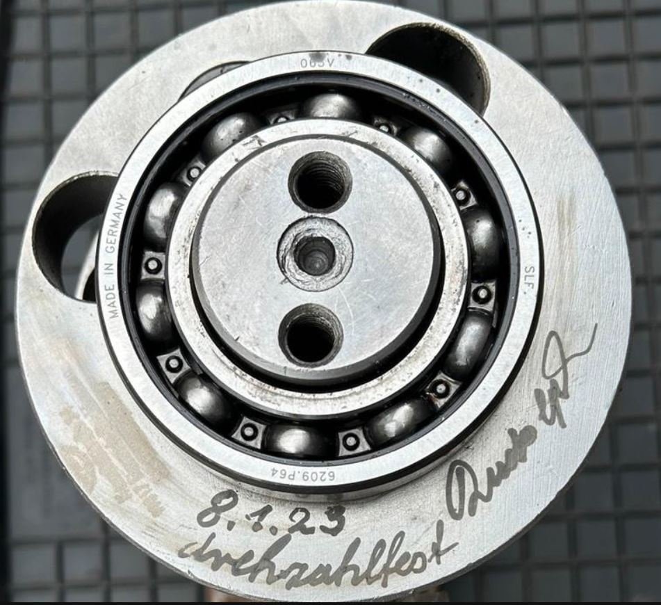

und zeigte auch direkt wie seine Wellen markiert werden.
nämlich wie? Foto?
Beiträge: 176
Beitrag von ffuchser » Montag 15. September 2025, 16:03
so zB liegt noch im ÖLBAD
Beiträge: 671
Beitrag von bic » Montag 15. September 2025, 16:27
markush hat geschrieben:
Montag 15. September 2025, 15:26
nämlich wie? Foto?
Der Stempel ist dem Rudolph wohl zwischenzeitlich verloren gegangen:
:D :D :D
Beiträge: 290
Beitrag von 353jw » Montag 15. September 2025, 20:51
Nein, er Stanzt mit nem Schlagstempel in die Zapfen der Pleullagerbolzen. Beidseits und alle 3 Bolzen. Dazu Datum und Autogram...
Naja, hätte man mal (vorher) wissen müssen. ;-)
Am Stand bei der Oldtema war er eigentlich recht nett, etwas schwerhörig, aber völlig OK trotz unserer eher ungewöhnlichen Fragerei. :zwink:

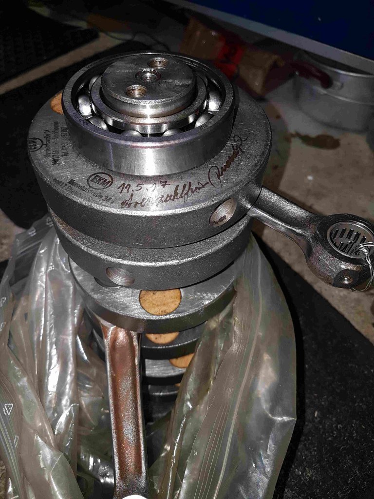

Aber weil ihr grad so schöne Fotos gemacht habt (Danke dafür) ...
Warum hat die eine Holzstopfen in den Löchern un die andere ist offen? Was hats damit auf sich? :noplan:
Beiträge: 176
Beitrag von ffuchser » Montag 15. September 2025, 23:15
Weil das eine Rudoph Rennwelle ist, erhöht die Vorverdichtung
