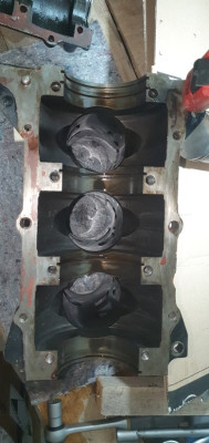

An sonst - hatte ich vergessen zu fragen - Deine Bilder von den Zylindern gefallen mir, welche Endoskopkamera hast Du dazu verwendet? Die Bilder von meiner sind nämlich deutlich schlechter.

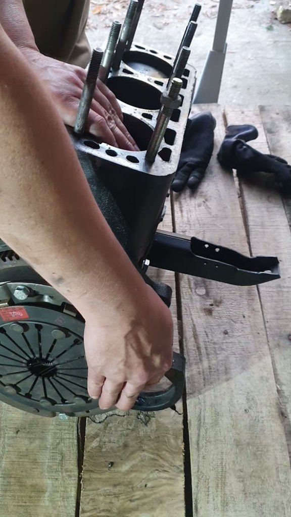

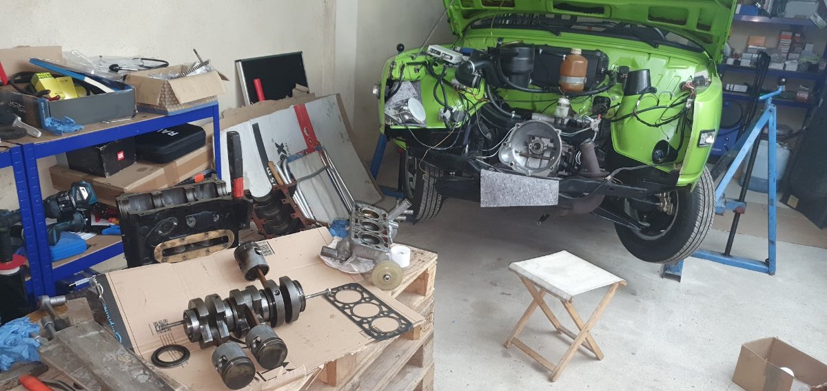

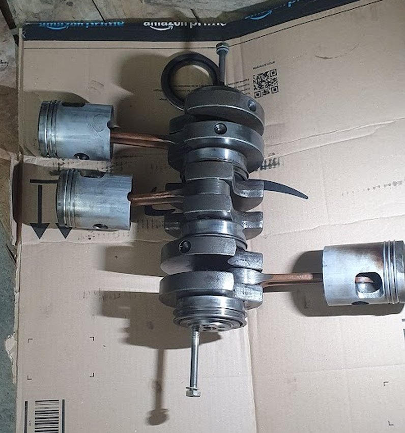

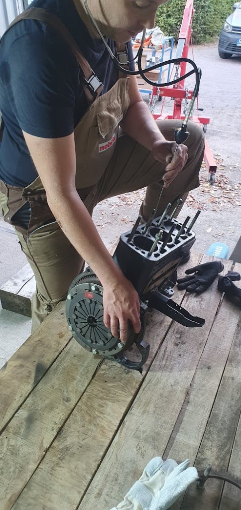

Gestern mit einem Freund den Motor nun wieder ausgebaut...
Schon nach freilegen des Motors
fiel beim schnellen kurzen hin/her drehen an der Riemenscheibe ein gut hörbares "schlagen" auf. Nach Ausbau des Motors (um Kupplung und Getriebe auszuschließen) haben wir den Motor mal mit einem Stethoskop abgehört und kurzem hin/her drehen.
Video - laut machen, damit man es hört.
https://youtube.com/shorts/x8NzLr8HylY
Das Schlagen kommt sehr sicher vom Zylinder 1 (Getriebeseite), das konnten wir mit dem Stethoskop sehr zielsicher identifizieren.
Also wurde weiter zerlegt um die Kurbelwelle frei zu legen...
Und dann wurde wieder gewackelt und wir sind recht sicher dass das Schlagen vom Pleuel 1, genauer vom unteren Pleuellager kommen wird, da dieses ein sichbar und hörbar deutlich größeres Spiel wie die anderen beiden Pleuel aufwies.
Pleul 1 (Zylinder 1):
https://youtube.com/shorts/sBKfs0zLxnA
Pleuel 2
https://youtube.com/shorts/cZfAvxrxIFw
Pleuel 3
https://youtube.com/shorts/S2Gw9ZfD9jg
Ich denke es ist zu sehen und zu hören (laut stellen) - also wohl doch ein Pleuellagerschaden am Pleuel/Zylinder 1. Der Kurbeltrieb war gut geschmiert wie man sieht - an Schmiermangel kanns nicht gelegen haben. Zumal ich vollsynthetisches Öl von Mannol drin hab zur Zeit.
Ich vermute mal, das Lager war schon vom Regenerierer so gekommen, also entweder nicht erneuert oder schlechte Qualität oder falsche Passung vielleicht. Defakto hat es ganze ca. 45 Minuten gehalten, bzw. lief ohne Geräusche bevor es zum Problem wurde.
Kolbenbolzenlagerspiel wird jetzt noch kurzfristig ebenfalls geprüft um das Problem noch sicherer einzugrenzen.
Ich werde nun mit dem Lieferanten reden und schauen wie wir das geregelt bekommen, denn die Welle ist so nicht einsetzbar und ich hab ja nicht mit Spielgeld bezahlt. Dazu der Mehraufwand den Motor ein zweites mal auszubauen + erneut einiges an neuen Dichtungen was ja auch ins Geld geht. :roll: :(
Tages Abschluss zum Abend dann...
Oh Gott1 EKM?
Ja - aber auch der Sitz der KW-Hauptlager war nicht i.O. Sitzen die nämlich mit der nötigen Pressung, hast Du keine Öl oder Schmodder zwischen Lager und Lagersitz. Ist aber ein häufiger Fehler, rührt daher, dass als Dichtmittel zwischen Block und Unterteil eines genommen wird, welches eine zu große Restspaltstärke ausbildet - da gehört eins hin mit 0-Restspaltausbildung.

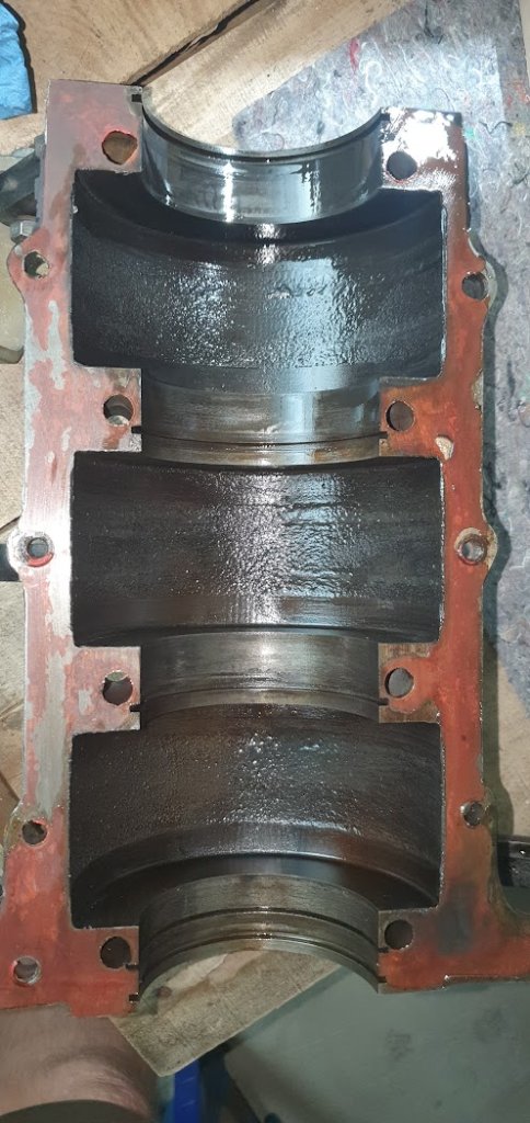

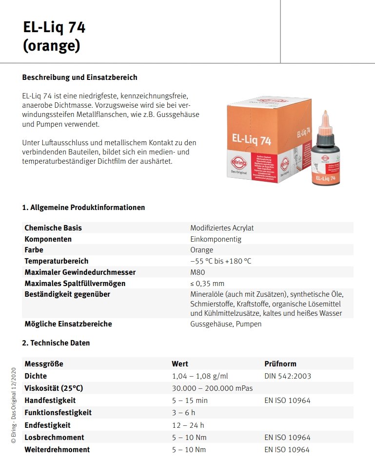

Also beim dichtmittel hab ich nun gerade ein extrem dünnflüssiges genommen:
und auch eigentlich sehr wenig (ca. 1 mm Schnurstäke maximal), wobei es offenbar auch noch weniger sein könnte. Das ist aus der Tube fast wie Wasser und ließ sich gut wieder lösen bei der erneuten Demontage nun.
Die Kurbelwelle saß ansonsten recht fest mit den Lagern im Sitz (da war freilich keine Dichtmasse) - das Öl kann auch beim Zerlegen drauf gedroppelt sein, da hatte ich nun nicht so drauf geachtet. :noplan:
Habe aber auch Reinzoplast da, sonst nehm ich halt dieses das nächste mal nun, das sollte noch dünner sein denke ich.
Oder lieber Elring Curil T2 - soll ja auch hauchdünn sein. Oder doch Curil K2 oder Loctite 518 ? :noplan:

Die Dichtmasse sollte hier nicht aushärten, sondern "dauerplastisch" bleiben.
Schon allein, um nach Demontage die Reste einfach entfernen zu können.
Dichtmasse auf Silikonbasis härtet schneller an als das man sie im Normalfall aufgetragen, das Gehäuse geschlossen und die Schrauben angezogen bekommt.
"...Acrylat..." hört sich noch härter an.
So wie das auf Deinen Bildern aussieht, hast Du erstmal Spaß, das (viel zu dicke) rote Zeug von den Dichtflächen zu kriegen.
Reinzoplast ist das Mittel der Wahl; alternativ z.B. auch Marston Dichtmasse, zur Not Hylomar.
Die lassen sich alle mit Aceton entfernen.
Eigentlich ist das Gehäuse auch ohne Dichtmittel dicht, (wenn nix krumm ist), die Dichtung muß nur Rauhigkeiten füllen, verhindert "schwitzen".

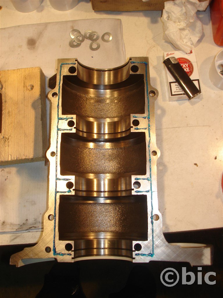

Ganz meine Meinung:
Tatsächlich schrieb AWE noch bei den alten 900er-Motoren die Montage ohne Dichtmittel vor, erst ab den 1000er faselten die etwas von "dünnflüsigen Dichtmittel" ohne sich jedoch darüber auszuquetschen, was man darunter verstehen soll - zu DDR-Zeiten haben wir daher stark verdünnten Nitroreparaturlack verwendet, das hat gelangt.
