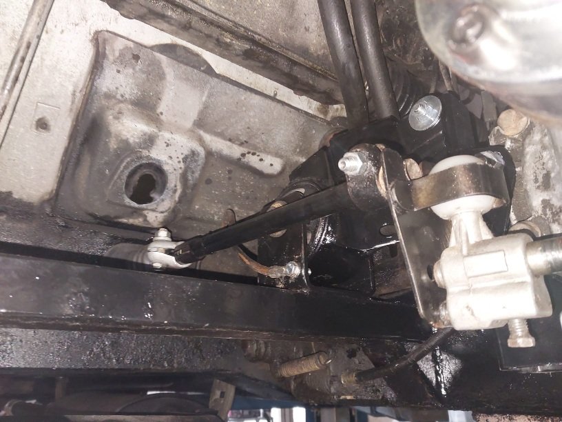

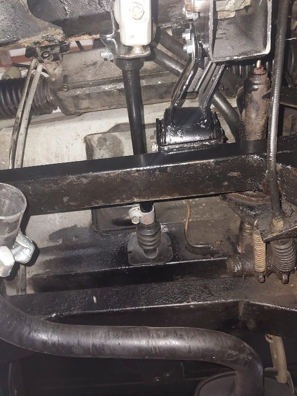

Ich versuche mal morgen Bilder zu machen. Hab wieder die Golf 2 Schaltkulisse genommen. Das Gestänge gekürzt und vo. Wartburg Schaltgestänge die Muffe angeschweißt um es wieder verbinden.
Dazu musste ein Loch durch das 3 Ecksbkech in der Karosserie gemacht werden.
Ich habe leider bloß das 8N Getriebe bekommen. War das letzte was mein verwerter noch hatte. Sonst nur noch 4 gang.

Hi,
prima, ich freu mich auf die Bilder.
Wir haben den Umbau auch schon einmal gemacht, damals haben wir auch ein Loch in das Dreieck gemacht und ein Stück Rohr außen angeschweißt, wo dann eine Manschette drauf kam.
Das 8N Getriebe ist doch schonmal nicht schlecht. Wäre dir ein anderes lieber gewesen?

Heute hab ich endlich geschafft ein paar Bilder zu machen.
Ich hätte auch gerne wieder ein 8p Getriebe genommen. Aber lass mich überraschen wie das 8N fährt.

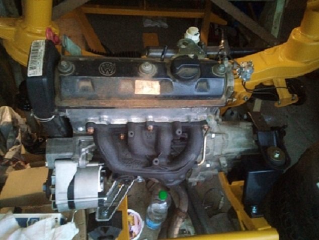

Re: Mein Wartburg 1300
Beitrag von steffen1.3 » Freitag 9. Dezember 2022, 21:17
Hallo auch,
na das wird doch.
Ich bin ja auch an so einem Umbau dran, anbei mal 2 Bilder.
Mir fehlt aber die Schaltung noch. Ganz aktuell sind die Bilder nich, inzwischen ist der Ventildeckel pulverbeschichtet und auch das Getriebe wird noch gegen ein 8P getauscht.
Beitrag von steffen1.3 » Samstag 10. Dezember 2022, 22:12
Hi,
Danke. :)
Der Rahmen ist nach dem Strahlen mit Brantho Korrux 3in1 gepinselt.Ich wollte mal ne helle Farbe nehmen, damit man eventuelle Beschädigungen des Anstrichs leichter sieht.
Der Motor ist ein AAV. Getriebe ist grad eins aus nem Seat Ibiza, werd es aber noch gegen ein 8P oder AYZ tauschen.
Der vordere Getriebehalter ist original Polo 86C, erweitert um das Podest.
Schönen 3. Advent euch allen. :)

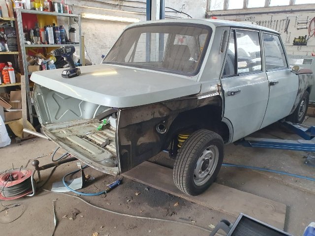

Moin liebe Leute. Heute ging es nach langer Pause endlich weiter. Mein Karosseriebauer hatte endlich Zeit und hat einstiege und heckblech getauscht. Nun kann es weiter gehen.
Mein erstes Projekt was mal etwas länger geht.
Zitat meiner Frau: Ist auch besser das es länger dauert, sonst verkaufst du ihn nur wieder 😅

wird die Heckklappe auch noch 353 oder bleibt die 1.3?
Das wird aber sicher mal ein richtig schickes Auto, das solltest du denn aber wirklich behalten.

Beitrag von Taxi Wartburg » Mittwoch 29. März 2023, 06:18
Moin, ja die Heckklappe wird noch getauscht 😊
Den kann ich definitiv nicht mehr verkaufen 🙈

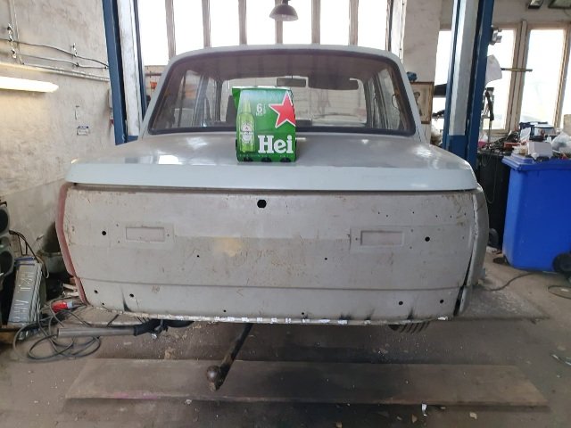

Moin, hab mal wieder kleines bisschen weiter gemacht.
Heck mal komplett zusammen gesteckt und angefangen die Türen zu zerlegen. Hab vorher noch nie geshen das sämtliche tür Gummis vollflächig eingeklebt sind 🙄
Das heißt jetzt Gummis sammeln 🤭
Auch meiner febsterhwber schienen müssen erneuert werden 😭
Ba mal sehen wann ich jemals fertig werde 🤣

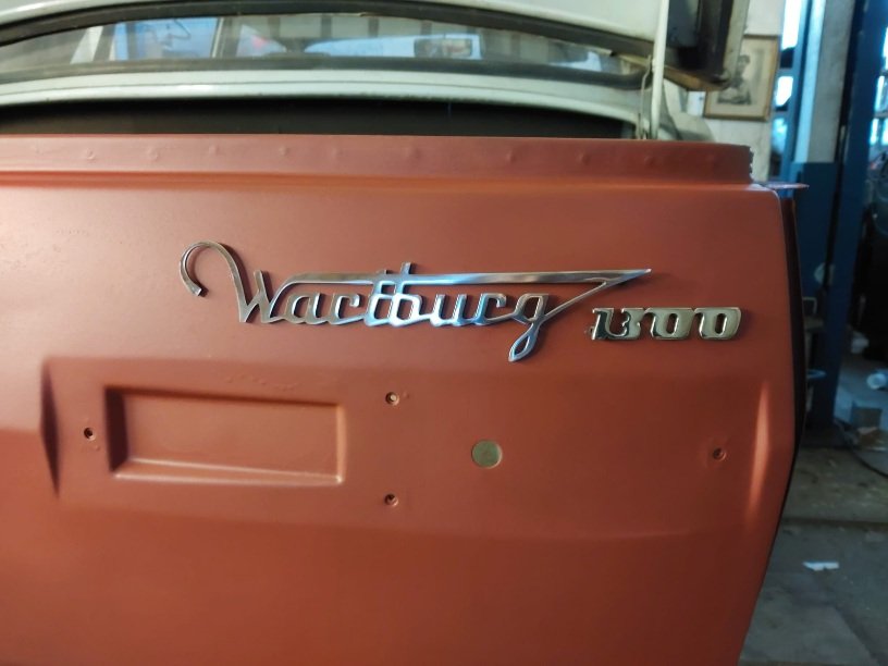

Kleins detail hab ich auch noch. Das darf dieses mal nicht fehlen 🤭

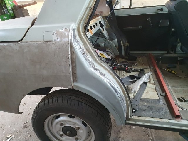

Moin, ich habe in der letzten Zeit nicht viel Zeit gefunden um was am Wartburg zu machen. Aber das Heerentag we war sehr erfolgreich.
Hab ihn fast komplett vorbereitet damit er zum Lackierer kann. Ich hab selbst schon mal die Sachen lackiert die keiner sieht 🤣🤣
Dafür kann sich das sehen lassen.

Ich bin auf das Endergebnis gespannt. :)
