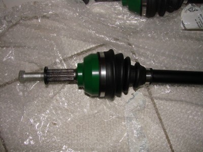

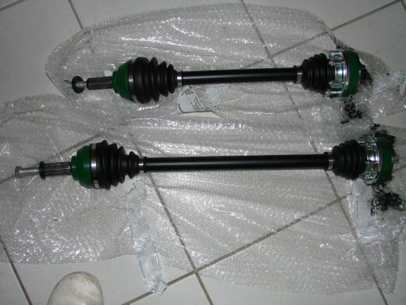

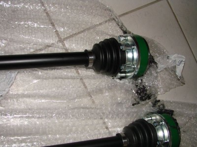

Also, ich habe es nun auch getan.
Und ich muß sagen: Extrem cremige Veranstaltung das!
Ich habe mir Wellen passend zu meinem Warti mit Polo-Getriebe bestellt. Selbst so was können die Burschen bauen! Die sind nun endlich am Dienstag angekommen, und gestern haben wir die in das Auto reingeklöppelt. Passen super und laufen absolut ruhig.
Das einzige, was mir negativ aufgefallen ist, war die Tatsache, daß die von den Jungs in Polen verwandten Schrauben an den inneren Gelenken zu lang waren. Beim Polo-Getriebe blockieren die bei der Linken Welle dann hinten am Getriebe, weil die nach hinten rauskucken, und gegen das Gehäuse drücken. Aber da habe ich dann kurzerhand die Schrauben aus den originalen Polo-Innengelenken verbaut, und da gings dann auch.
Und das ist auch für Leute, die die Wellen im Warti mir Originalgetriebe verwenden, nicht relevant. Die Manschetten machten auf den ersten Blick erst mal einen guten, wie das dann in sechs Monaten oder einem Jahr ausschaut, bleibt abzuwarten. Wegen dem Spiel der Wellen in den Mitnehmern außen: Ich glaube nicht, daß das allzu schlimm ist. Das Spiel habe ich bei Originalwellen auch. Das wird erst beim Festziehen.
Bilder:
Eigentlich fast schon zu schade zum einbauen...
Tobias
