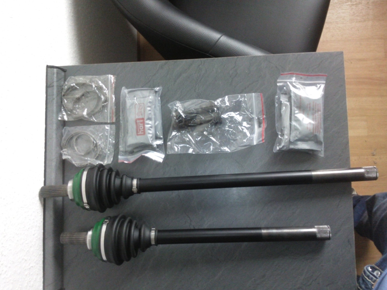

Die äusseren manschetten machen mir Probleme, Habe gerade antwort von Jan erhalten, nächste
Woche senden sie zwei neue :)

Nun schon ca. 24T Km im Wartburg, bis jetzt treiben sie noch an. kein knacken oder so.
Habe aber feststellen müssen beim Manschettenwechsel das die verzahnung auf der welle
wo das aussengelenk sitzt etwas spiel hatt :confus:
Und die äusseren Manschetten waren bei ca. 19000 Km durch, da müsste man sich mal nach ner alternative umsehen.

Nach rund 21.000km hat die Manschette radseitig, rechts, den Geist aufgegeben. Der Radkasten und Querlenker weist deutliche Spuren von herumfliegendem Schmiermittel auf. :( Zum Glück erst nach der großen Urlaubsfahrt.
Jetzt bin ich mal gespannt, ob und wie man die Manschette wechseln kann.
Ich will schließlich dieses Jahr noch den Tacho nullen. 8)
Re: Wartburg-1,3-Gelenkwellen: Neuware
Beitrag von Franz » Sonntag 27. Mai 2012, 09:11
Manschette wechseln ist ganz simpel, innengelenk kann dranne bleiben. Mach die alte Manschette runter
danach alles schön saubermachen, im Gelenk siehst du einen sprengring der muss geweitet werden und dan kannste
das aussengelenk runterziehen.

Ich hatte Jan geschrieben das ich Probleme mit den Manschetten habe......3Tage später hatte ich 6 neue Manschetten(2X außen und 4x innen VW)
einfach super die jungs!!!
