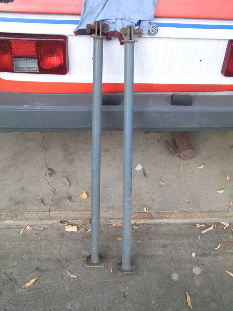

Also wenn du das Teil irgendwo bekommen kannst, kann ich dir die auf dem zweiten Bild von der Firma Arnold sehr empfehlen.
Ich hab so eine und sie funktioniert wunderbar. Damit kannst du entweder den Vorderwagen oder das Heck bis zu einem Meter anheben.
Mangels Platz und Geld für eine Hebebühne war das für mich für etliche Reparaturen am Wabu eine tolle Alternative.
Ich suche jetzt sogar schon eine zweite von der Sorte damit ich den Wabu komplett anheben kann.
Die Konstruktion ist superstabil, da passiert nix. Ich würde ihr viel eher vertrauen als der Konstruktion von Mansfeld, weil der Wabu bei der Mansfelder Konstruktion
ganz schön arg weit gekippt wird und die ganzen Böcke auch nicht so stabil ausgelegt sind wie bei der Arnold.
Einzig die Kurbelei ist nervig aber dafür brauchste halt keinen Strom im Gegensatz zu ner richtigen Bühne ;) allerdings brauchst du dafür beim Verstauen mehr Platz als bei der Mansfeld.

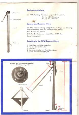

Haiko hat geschrieben: P.s. Ich hoffe nur das die Traverse passt...
Kannst Du vergessen, die passt nicht. Der Zapfen ist für den Wartburg länger und schräg und die Auflage für den Rahmen ist auch anders. Die Stütze kann ich messen, kein Problem
Re: Hebekipp vorrichtung fur Wartburg?
Beitrag von Haiko » Sonntag 7. August 2011, 10:42
Konnte Jemand vieleicht nachmessen wieviel Grad der Haken am Traverse ist? Beim Skoda Traverse ist die gerade, und Ich mochte mal das Teil umbauen zum wartburg-einsatz. Und wie lange ist denn die Stutzen (der fehlt bei Mir leider, kann Ich aber nachbauen)
Siehe Bild fur die (im Rot) markierten stellen. davon brauche Ich eigentlich die daten.
danke!

Beitrag von RS800 » Freitag 7. Oktober 2011, 15:54
Habe alles ausgemessen, Zeichnung kommt heute noch :)
Beitrag von Haiko » Freitag 7. Oktober 2011, 15:56
Super, grosser klasse! Denn habe Ich mal dazu noch ne neues Projekt diesem Winter... :mrgreen:
Beitrag von RS800 » Freitag 7. Oktober 2011, 16:08
Bitte schön :D
