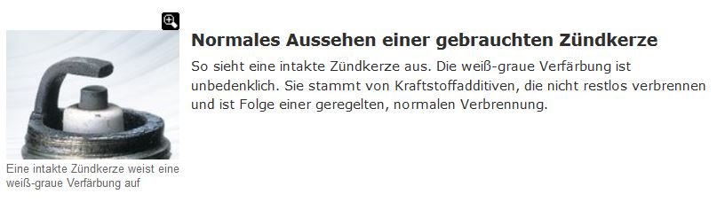

Soll ich also aus deinen Ausführungen entnehmen, dass ich ob der trockenen, rehbraunen Kerzen das Gemisch weiter abmagern soll, also in dem Falle die Leerlaufgemischschraube weiter herausdrehen soll?
Erst einmal ist dies:
 schon lange out, weiß-grau ist da neue Rehbraun:
Es könnte daher schon sein, dass Dein Motor insgesamt etwas zu fett läuft - musst du mal messen. Aber sei es drum, ich habe jedenfalls nicht gesagt, dass Du das Gemisch weiter abmagern sollst. Damit Du nicht weiter in die falsche Richtung suchst, habe ich lediglich versucht zu erklären, dass Du ein Anfettungsproblem mit dem Leerlaufsystem, bzw. der Kaltstartanreicherung hast. Schlußfolgerungen hieraus musst Du schon selbst ziehen, generell lernfähig meinst Du ja zu sein.

 . Aber mal im Ernst, zu DDR Zeiten sind wir auch ohne diese Meßintstumente zu einem Ergebnis gekommen, wenn auch nicht perfekt, mit dem man fahren konnte. Warum ich immer mehr zu dem Schluß "eher zu mager" gekommen bin, sind unter anderem auch meine, für mich, extrem nidriegen Benzinverbräuche. Letztes Jahr war ich mit meinem Wartburg und Camptourist mal seit Jahrzenten wieder in Teterow zu Bergringrennen. Das sind so 440km. Als ich danach auftankte, kam ich auf einen Verbrauch von 7,3l auf 100 km und das mit dem schweren Anhänger. Zu DDR-Zeiten ging es eigentich kaum unter 9l und in einem ordentlichen Winter auch schon mal 12l. In der Stadt, wo ich seiner Zeit lebte, waren es immer gute 10l.
