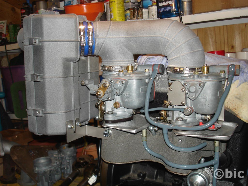

Schon mal so etwas gebaut und ans Laufen gebracht:
Nein? Ich aber :D Also erzähl mir nichts von "komplex"!
