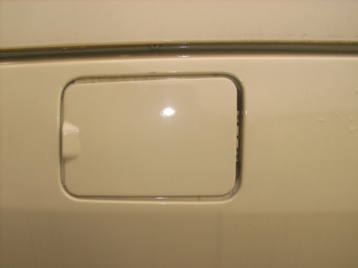

Ich hab mir in den „Kasten“ des Tankdeckels (hinter der Tankklappe) einen Plastelappen aus Klarsichtfolie oben rangeklebt, der über dem Tankverschluss (mit dem Schloss drin) liegt, dadurch perlt das Regenwasser nach außen weg 🙂
Gruß Eric
Ich habe mir auch was gebaut (Luft kann oben rechts und links rein) :)

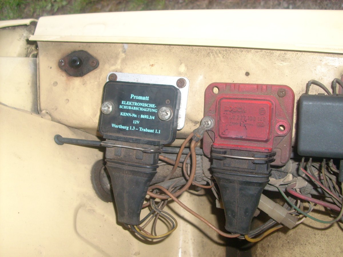

Sobald die Kaltstartautomatik außer Betrieb ist und die Drosselklappenanschlagschraube den elektrischen Kontakt schließt, beginnt der elektrische Teil der Motorsteuerung zu arbeiten und ich hatte guten Leerlauf des Motors eingestellt. Am Montag ging die Drehzahl (ohne zusätzliche Verbraucher) plötzlich wieder runter und einmal der Motor sogar aus. Der Fehler muß noch irgendwo anders liegen...
An den beiden Steuerteilen, die hinter den Sicherungskästen auf dem Kotflügel sitzen, habe ich jeweils mal den Stecker abgezogen und wieder aufgesteckt, für den Fall, dass dort Kontaktprobleme wären. Geändert hat das nichts.

Mal sehen, ob ich mir sowas kaufe https://www.ebay.de/itm/272034722612 oder selber was bastle, wie von dir beschrieben.
Klar, es ist ja auch sehr sinnvoll, den bei diesen Tankdeckeln über das Schloß sichergetellten Druckausgleich im Tank zu unterbinden :pray:
@bic: Nein, das darfst Du nicht so eng sehen ;) die Kappe ist definitiv nicht luftdicht und der Tank-Druckausgleich funktioniert damit auch problemlos.

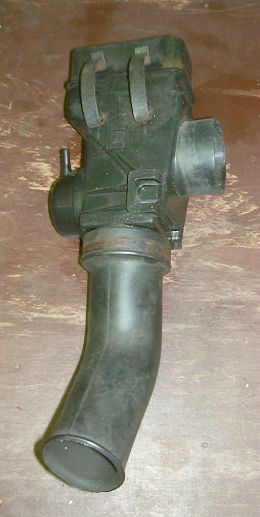

An der Ansaugklappe habe ich letztens mal bei laufendem Motor den Unterdruckschlauch abgezogen und dachte, ein klappendes Geräusch zu hören beim abziehen und aufstecken. Das muß ja so sein, oder?
Aber ich habe solche Teile da und das tauschen dürfte ja kein Problem sein.
JA! Dann funktioniert das bei Dir seltsamerweise schonmal ;) Ich hatte früher Zeiten, wo ich diese Klappe im Winterbetrieb manuell auf "warm" festgesetzt habe, damit der Karren anbleibt...verbraucht natürlich bei höherer Last mehr Sprit...
Vielleicht eine Macke am Schnellstoppventil (Vergaser-Schubabschaltung), dass es einen ungeplanten Kontakt bekommt und den Sprit abschaltet (?) wäre mein nächstes Suchfeld. Sonst läuft ja bei Dir alles gut.

Ich korrigiere mich. Heute Mittag mal kurz - als der Motor wieder langsamer wurde - die Hand vor den Saugrüssel der Ansaugklappe gehalten und da wurde der Motor wieder schneller. Oha!? Das gleiche mit einem reingestopften Lappen versucht, ergab ebenfalls Besserung. Abziehen und aufstecken des Unterdruckschlauches ergab diesmal auch kein Klappengeräusch.
Ich werde also erstmal an dieser Stelle weiter machen (heute war keine Zeit für tiefere Suche). Ich nehme an, man entfernt Unterdruckschlauch und Kopexrohr, macht die beiden Federklemmen auf und kann dann alles nach vorn unten rausziehen. Richtig?

Das ist ja situationsabhängig, je nach Außentemperatur wird die Klappe angesteuert oder nicht. Wenn die Ansaugluft zu kalt ist, wird über das Thermoelement im „Ansaugschnorchel“ (geriffeltes Gummiformteil) des Vergasers der Unterdruckschlauch zur Ansaugluftklappe freigegeben und der Unterdruck zieht die Klappe auf und der Vergaser saugt warme Luft vom Krümmerblech an. Wenn es warm genug ist, dann passiert das nicht. Nach meiner Erfahrung ist dieses Ansaugklappengehäuse nie richtig dicht und die Klappe wird nicht ordentlich Richtung „warm“ gestellt. Dann saugst du zu viel Kaltluft an und der Motor bockt im Leerlauf und im Übergang zur Teillast. Das scheint ja bei Dir nun so zu sein, wenn Du den Rüssel zuhältst und der Motor dann wieder stabil lief… mich wundert aber ehrlich gesagt die Jahreszeit, zzt sind 15…25 Grad, die Warmluftregelung wird eigentlich erst ab 10 Grad abwärts relevant, also dass Du die Macken merkst, wenn da was nicht hinhaut : :roll:
Abbauen: ja wie von Dir beschrieben, Kopexrohr würde ich erst zuletzt abnehmen, wenn Du die Spangen gelöst und das Ding nach vorn rausgezogen hast, dann musst Du dieses nicht so stauchen.

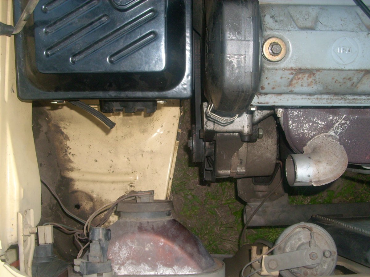

Dann habe ich den Ansaugtrakt nebst Kopexrohr demontiert und den Motor gestartet - läuft. :) Stabiler Leerlauf und gute Gasannahme. Vor der Probefahrt hatte ich den Gedanken: Verschließ mal lieber den Ansaugschlauch mit einem Stöpsel, damit da kein Staub rein kommt und habe das auch getan. Anschließend Probefahrt und beim anhalten und wenden - Motor aus. :wall:
Außerdem brummt das Thermoelement im „Ansaugschnorchel“, wenn man den Schlauch verschließt.
Also Stöpsel wieder raus und momentan fahre ich so durch die Gegend
Beim gestrigen nach Hause fahren blieb der Motor an, aber ich hatte den Eindruck, dass ein paar Wölkchen mehr als sonst aus dem Auspuff kamen. Ausgiebig testen konnte ich bisher aber nicht.

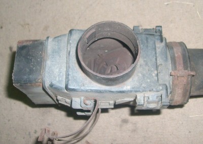

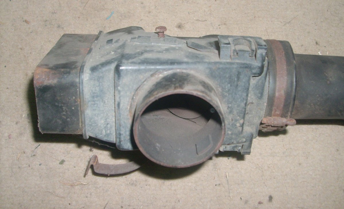

Die Klappe im Ansaugtrakt ist ja federbelastet. Ich habe versucht, per "Mund" über einen Schlauch die Klappe zum bewegen zu bringen (anzusaugen), es aber nicht geschafft. Geht die wirklich so schwer oder bin ich zu schwach auf der Brust?
@ Erich:
PS: In meinem Lager fand ich ein Teil, was schon mal jemand dauerhaft auf warm gestellt hat, per Schraube

Nachdem auch dieser Test nichts brachte und die Probleme wieder kamen, habe ich den Ansaugtrakt wieder angebaut und das Steuerteil der Schubabschaltung gewechselt. Zur Zeit Leerlauf vorhanden und mal sehen, ob bis Monats=Saisonende sich wieder was ändert.
