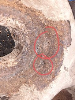

Beitrag von WartburgZZ » Mittwoch 29. Juni 2022, 17:09
Tja schade für die hinteren lenker... aber ich hab noch 2 mal sehen ob die besser sind.... rettbar wären sie...

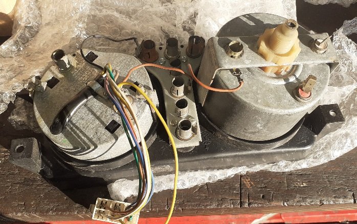

Hi,
kannst du mir bitte mal ein Bild von hinten, also der Verkabelung, von dem Kombiinstrument mit dem 160er Tacho machen?
Das Problem mit den QL kenne ich auch. Trotzdem bitte nicht wegwerfen, das kann man ja reparieren.
VG Steffen
WartburgZZ
Beiträge: 56
Re: Neuvorstellung
Beitrag von WartburgZZ » Donnerstag 30. Juni 2022, 12:27
Ich glaub da sind keine Kabel mehr dran..
Wie vermutet is da nix (mehr?) dran
Vermutung: da auch in Eisenach gespart werden musste is da nix eingebaut worden... erst wenn eine AHZV drankam wurde ein entsprechendes Blinkrelais mit Anschluss C1 verbaut und das entsprechende Kabel gezogen (das wäre auch die heutige Vorgehensweise)
Leider bin ich nur im Besitz des Schaltplans aus dem 1.3er Ihling Buch (mit dem blauen vorn drauf) und da ist noch die Tankwarnlampe eingezeichnet
So what....
Re: Neuvorstellung
Beitrag von steffen1.3 » Donnerstag 30. Juni 2022, 19:44
Schade, hätt ja klappen können.
Aber trotzdem Danke für das Bild. :)
