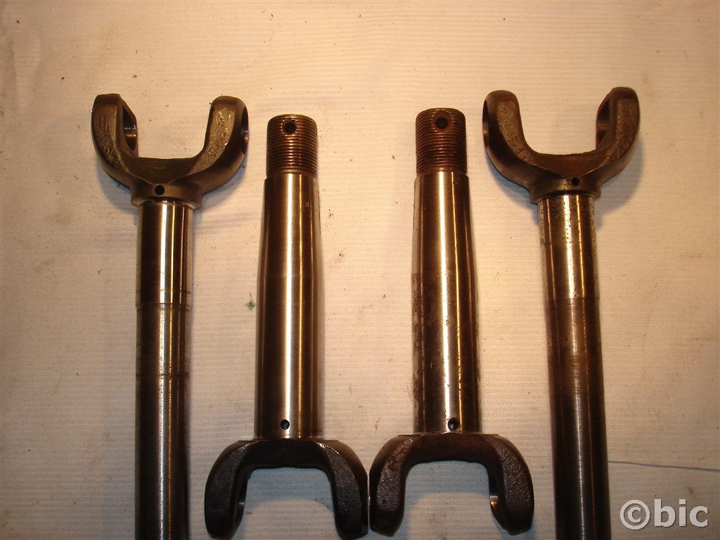

Leider muss ich das Thema Lenkradflattern beim Beschleunigen nochmal aufwärmen. Nach längerer Zeit trat es dann doch immer wieder auf. Manchmal mehr, manchmal gar nicht, manchmal erst nach einer Weile bei längeren Fahrten. :confus:
Dann habe ich den äußeren Mitnehmer am Getriebe rechts (beifahrerseitig) erneuert, da der ziemlich eingelaufen war. Die beiden Gummis des Gelenks habe auch nochmal erneuert, die waren merkwürdigerweise schon wieder stark ausgearbeitet. Gebracht hat es nicht viel, aber ich habe noch zwei andere Baustellen, die ich angehen möchte:
Einerseits sind die Spurstangenköpfe ausgeschlagen - die werde ich demnächst wechseln. Da habe ich noch Probleme, die beiden (Konter-)Muttern zu lösen. Da braucht es vermutlich Hitze oder die Spurstangen müssen komplett raus? :schlau:
Und dann habe ich gelesen, dass die äußeren Mitnehmer am Getriebe und die Scharniergelenke genau 90 Grad versetzt zusammengebaut werden sollen, damit die Gelenke nicht "zwängen" und das Lenkrad flattert.
https://pf31.pappenforum.de/thread/2407 ... -anfahren/
Die Gelenke müssen so montiert sein, daß der innere Bolzen des Scharniergelenkes und der Drehpunkt des äußeren Teiles des Mitnehmers am Getriebe in einer Ebene liegen.
Auch im W311 Reparaturhandbuch steht zur Montage der Antriebe:
Zusammengebauten Vorderradantrieb zuerst mit innerer Gelenkwelle in äußeren Mitnehmer am Getriebe so einfürren, dass die Breitseite des Scharniergelenkes rechtwinklig zum äußeren Mitnehmer steht.
Das habe ich bisher nicht gewusst und dementsprechend auch nicht beachtet. Wenn ich das richtig verstehe, müssen Gelenk und Welle so montiert sein, wie ich es hier auf den Bildern mit den Altteilen probiert habe.
- https://drive.google.com/file/d/1rXWKnN ... _YK5e/view
- https://drive.google.com/file/d/1gqdwWo ... rv4U3/view
Wäre es so korrekt montiert?

Also, Hitze hat an Lenkungsteilen nun überhaupt nichts zu suchen, aber davon einmal abgesehen, was meinst Du mit Kontermuttern? An den Spurstangen samt deren Endstücke gibt es so etwas eigentlich nicht. Mach mal ein Foto und stelle es hier ein, Dein Googledrive ist elend langsam.
Und dann habe ich gelesen, dass die äußeren Mitnehmer am Getriebe und die Scharniergelenke genau 90 Grad versetzt zusammengebaut werden sollen, damit die Gelenke nicht "zwängen" und das Lenkrad flattert. .... Wäre es so korrekt montiert?
Ja und ja.

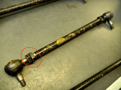

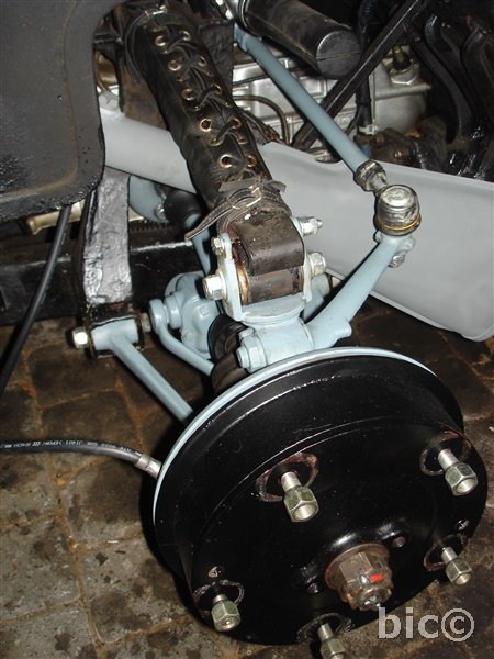

Mach mal ein Foto
Symbolbild. Die Mutter ist so festgegammelt, dass ich sie (mit 2 Maulschlüsseln angesetzt) nicht aufbekomme. Ich wollte nur den jeweils äußeren Spurstangenkopf wechseln. Im Zweifel baue ich die komplette Spurstange aus.
Ja und ja.
OK, danke, das war mir leider nicht bewusst und ich war unsicher, wie rum es nun richtig ist.
Irgendwie habe ich das Gefühl, Du solltest mit Deiner Vorderachse einmal Tabula rasa machen, die Teileversorgung ist heute beinah besser als vor 30 Jahren.
Ja, der Überzeugung bin ich eigentlich auch, aber ich stehe noch sehr am Anfang. Die Teileversorgung mag heute besser sein, aber bestimmte Positionen suche ich trotzdem. Zum Beispiel würde ich am liebsten komplett neue ATWs mit Doppelgelenken einbauen, aber die sind nicht erhältlich - außer "unbenutzt gebraucht" bei Kleinanzeigen zu stolzen Preisen. Auch für die Spurstangenköpfe musste ich eine Weile suchen. Aber vielleicht kenne ich noch nicht alle Bezugsquellen... :)

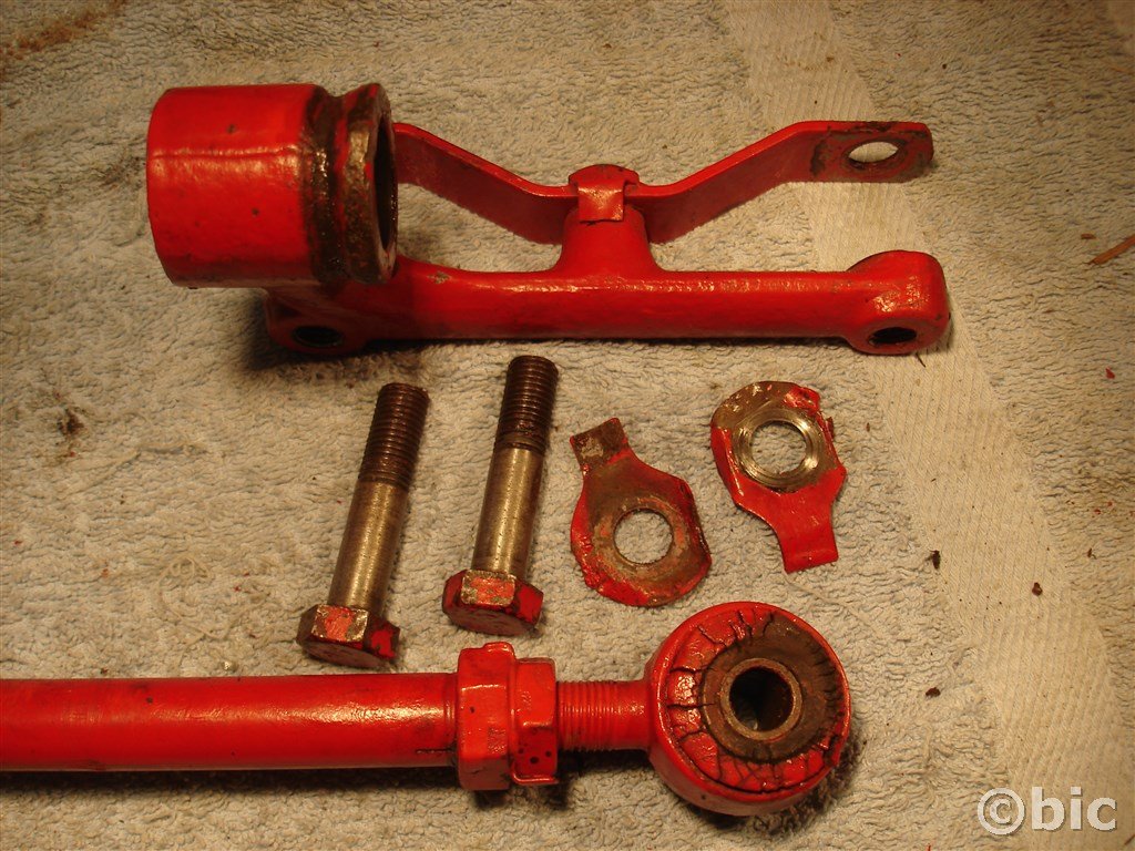

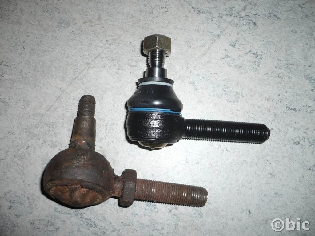

Für Linksgewindes sollten (!) die Febi - Bilstein 02284 passen, sollten deshalb, weil ich diese nicht brauche, ich habe diesen Lenkstock - und jetzt geht mal wieder das 4. Bild nicht - doof !

Und dann hier das 4. Bild, im Auto natürlich in schön :mrgreen:
An sonst - die Köpfe haben Gewinde M14x1,5 und Konus 16 mm mit Mutter M12x1,5mm, sind aber meistens mit 14 oder 14,7mm angegeben, hier nicht verwirren lassen.
Im Auto sehen solche Köpfe dann so aus:
Ich würde aber die inneren Köpfe mit Linksgewinde nach Möglichkeit original lassen (die halten ja eigentlich auch ewig), da die DDR-Gummiköpfe die Lenkungsstöße etwas dämpfen, was die neumodischen nicht machen.

Bob311 hat geschrieben:
Montag 18. Oktober 2021, 20:21
Ahja, das Teil mit dem Sechskant auf der Seite der Spurstange ist keine Mutter, sondern ein Druckstück mit Innenkonus, welches die an dieser Stelle geschlitzte Spurstange gegen das Gewinde des Kopfes drückt und somit dessen festen Halt gewährleistet. Festhalten beim Schrauben muss man dieses Teil nur beim Anziehen, beim Lösen ist es unbeachtlich. Hast du mal geschaut, ob Du überhaupt in die richtige Richtung drehst? Oftmals hat man die Spurstangen gewendet und die Köpfe mit Linksgewinde nach außen genommen, ganz einfach deshalb, weil diese Köpfe besser verfügbar waren, als die mit Rechtgewinde.

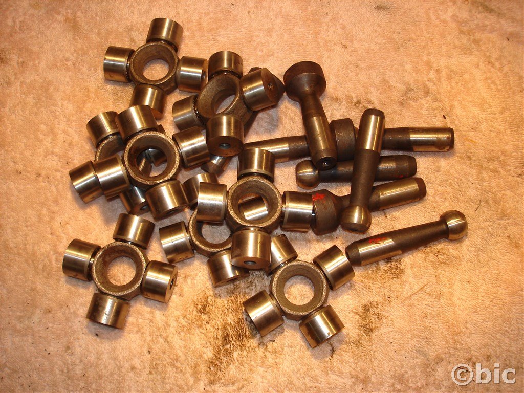

Ich wüsste nicht, dass jemand die Teile überholt und ja, die sind verdammt teuer geworden. Vielleicht weil ich so ziemlich die letzten Gelenkkreuze aufgekauft habe :D :
Quatsch, ich habe aber etliche Sätze, weil ich selbst einmal mit der Überholung angefangen hatte, jedoch aufhören musste, weil mir der Werkzeugmacher kopeister gegangen ist, welchen ich für solche Dinge:
gebraucht habe. Aber vielleicht mache ich dann doch mal weiter, aber um es gleich zu sagen, viel billiger, als das was z.Z. für neue Wellen aufgrufen wird, wird es nicht :?

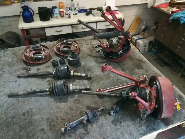

Ein hallöchen in die Runde.
Ich greife mal Bob311 seinen ersten Beitrag mal auf, wegen der A Wellen.
In meinem Rep Buch von 58 konnte ich nichtz dergleichen lesen.
Nu hab ich aber auf die Gleichlauf Gelenkwelle um gerüstet.
Gibtz da auch eine einbauvorschrift. ??
Nicht das ich mir da einen fehler einbaue.
gruß Olaf
Zuletzt geändert von olaf am Freitag 22. Oktober 2021, 12:42, insgesamt 1-mal geändert.
Beiträge: 675
Re: Wartburg 311 Lenkrad vibriert beim Beschleunigen
Beitrag von bic » Freitag 22. Oktober 2021, 10:22
olaf hat geschrieben:
Donnerstag 21. Oktober 2021, 16:13
Ich meine, das steht im Ihling :)
Aber davon unabhängig ist das schon deshalb erforderlich, um die Drehmomentübertragung vom Getriebeausgang zum Achsstumpf gleichförmig und ohne Einfluß durch die sich ändernde Winkelgeschwindigkeiten der einzelnen Gelenke zu realisieren, daher deren "Kardanfehler" aufzuheben (Kardanfehler = abgehende Welle dreht im Vergleich zur eingehenden Welle Umdrehung 2mal schneller und 2mal langsamer). Macht man dies nicht, bekommt man a) einen ungleichmäßig, quasi pulsierend umlaufenden Achsstumpf (=Radnabe/Bremstrommel/Rad) und b) werden die Gelenke, (hier vor allem das innere Gummigelenk) überlastet, was diese mit verringerter Haltbarkeit quitieren.
Gibtz da auch eine einbauvorschrieft. ??
Nein, das macht auch hier keinen Sinn, da es sich bei den nadelgelagerten Doppelkreuzgelenkwellen tatsächlich um homokinetische (Gleichlauf) Gelenkwellen handelt - bei diesen tritt kein Kardanfehler auf. Was aber auch hier im Antriebsstrang bleibt, ist der Kardanfehler des Gummigelenks, für diesen gibt es keinen Ausgleich. Steht das Auto jedoch nicht so hoch wie ein Ziegenbock, kann man diesen Fehler vernachlässigen, denn dann wird dieses Gelenk beim Umlauf so gut wie nicht gebeugt und die dennoch entstehenden geringen Ungleichmäßigkeiten werden durch die Elastizität des Gummipackung ausgeglichen. Besser gelöst wurde dies dann erst beim 312er, die hier verwendeten Tripodegelenke sind ebenfalls Gleichlaufgelenke :)

Der von mir zitierte Satz war tatsächlich aus dem W311 Rep.-buch (gut versteckt). Im Ihling war dazu nichts zu finden.
Ich habe heute mal die Manschette der Beifahrerseite abgezogen. Entgegen meiner Erwartung kam hier ein Gleichlaufgelenk hervor. D.h. ich habe auf der linken Seite ein altes Scharniergelenk und auf der rechten Seite ein neues Gleichlaufgelenk. Kann das gut gehen?
Ich zweifle auch ein bisschen an den ATWs als Ursache für das Lenkradflattern, da dieses mal sehr stark und mal so gut wie gar nicht auftritt. Den Spurstangenkopf bekomme ich (trotz korrekter Gewinderichtung) immer noch nicht los. Wie bekomme ich die ganze Spurstange ausgebaut? Komplettes Lenkgetriebe ausbauen? Bekomme sonst den Ausdrücker nicht auf den inneren Spurstangenkopf.
Montag 1. November 2021, 20:05
Wenn du damit den 90 Grad-Versatz meinst, dann doch, im Plastik-Ihling auf der Seite 174 und sogar mit Bild auf der Seite 175 :D
Das ist zwar für einen ordnungsliebenden Menschen nicht schön, aber technisch spricht da nichts gegen.
