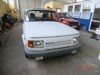

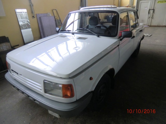

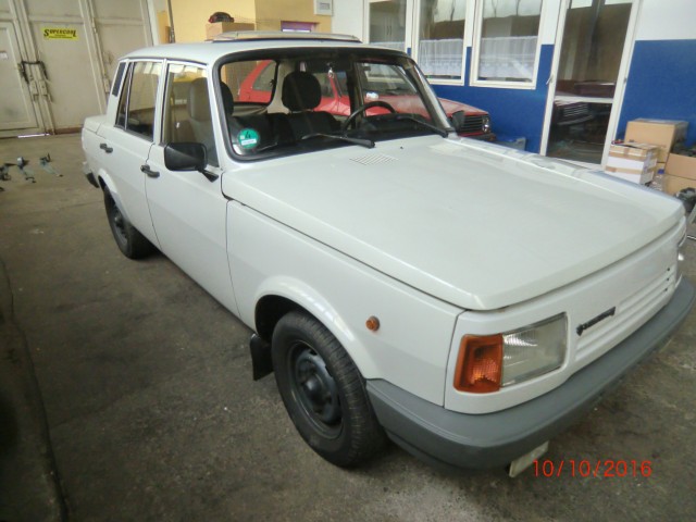

Hier die versprochenen Bilder. Kann mir vielleicht jemand sagen wie die Farbe heißt und wo man passenden Lack bekommt?!
Re: Wartburg 1.3 Umbau auf NZ Motor
Beitrag von Gepi 13 » Montag 10. Oktober 2016, 21:49
KÖNNTE Atlasweiß sein, kann aber auch täuschen.... Müßte man in Echt sehen....

der Wagen IST atlasweiß
musst Du heutzutage am besten anmischen lassen, Tankdeckel mitnehmen und mal bei ner Bude vorbeigehen, die Standox-Farben anbietet, die sind etwas teurer aber normalerweise langfristig identisch, wenn man den Farbton einmal getroffen hat.

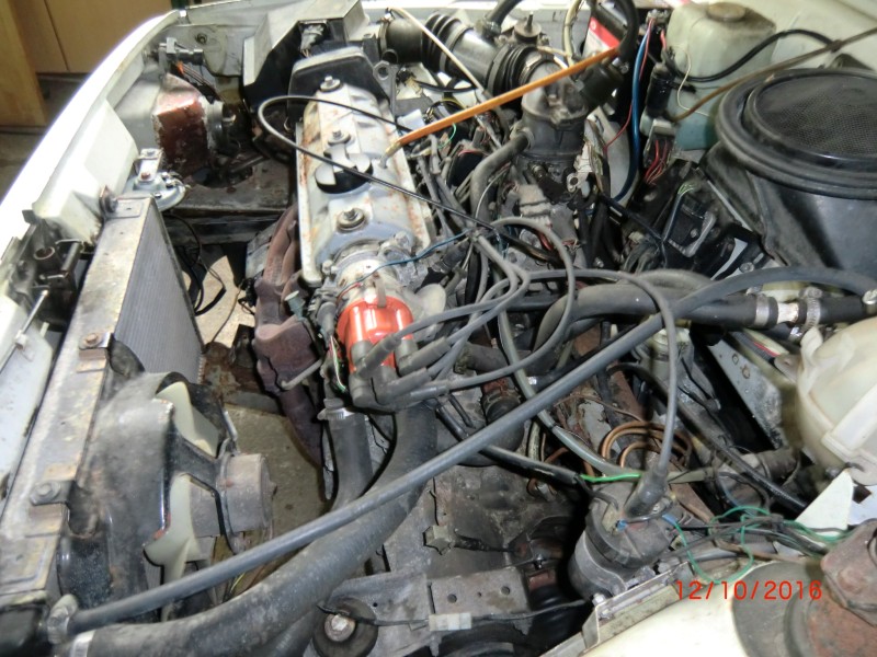

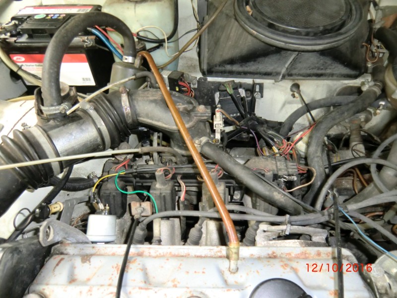

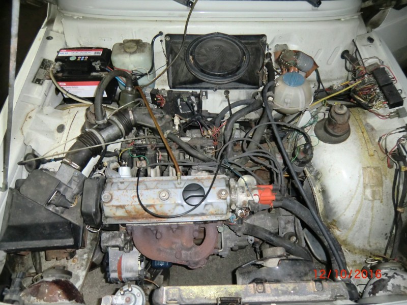

Erich hat recht, magste uns noch Bilder vom Motorraum zeigen? Eine Limo Erstzulassung 1990?

Danke für die Tipps. Hier noch die Bilder vom Motorraum. Suche noch nen linken vorderen Kotflügel in atlasweiß. Falls jemand so etwas zu verkaufen hat, bitte melden.

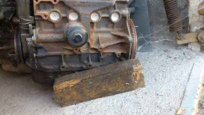

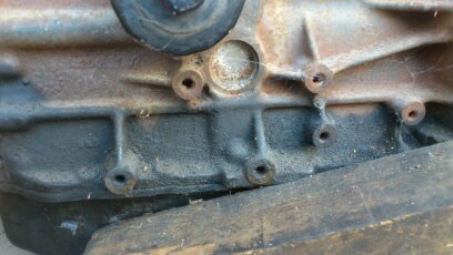

Zwar etwas verspätet, aber hier nun mal die versprochenen Bilder von den Gußnasen.
Bilder zeigen einen VW-AAV-Block der die Gußnasen zur Befestigung des Wartburgmotorhalters zwar hat, Löcher sind auch da aber keine Gewinde geschnitten.
Das muß ich noch machen.

Na Gewinde schnitzen sollte ja nict das Prob sein. Freue mich auf weitere Infos! :)
Beitrag von Gepi 13 » Donnerstag 19. Januar 2017, 21:35
Genau Steffen! Aber mal im ernst, da sollte doch der interesierte Hobbyschrauber selber drauf kommen, oder?
