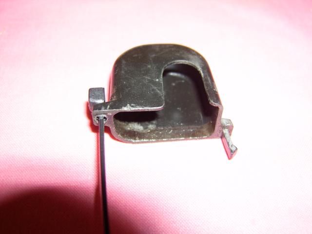

Das plasteteil gehort hier:

Bei der Plastekappe ist die eine Nase zum einhängen abgebrochen.

war bei mir auch - hab ich mit zwei Kabelbindern gelöst ;-)
noch schön anziehen und das überstehende Material abschneiden.

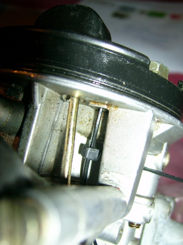

Kappe weglassen würde ich nicht empfehlen, dann zieht er nebenluft durch die Kaltstartklappenverstellgestängeausspahrung im Vergaser.
Also Kappe wieder druff!!!
die Jungs in Eisenach waren ni blöde und hamsich was dabei gedacht.

Nebenluft? Ich würde sagen er zieht max. etwas ungefilterte Luft, da sich alles noch vor der Drosselklappe abspielt und das keinen nennenswerten Einfluß auf den Motorlauf hat.
Auch waren es ganz sicher nicht die Eisenacher die sich was dabei geadacht haben, sondern die Herren von Weber in Italien :wink:
Ich würde die Kappe eher als Schutz vor zuviel Ölnebel und damit wachsender verbundener Verkleberei ansehen. Dieses Gestänge ist relativ sensibel und würde auf Dauer die Verschmutzung aus Richtung Kurbelgehäuseentlüftung nicht vertragen.
Aus meinen Vergaserzeiten weiß ich noch, dass das Fahren ohne die Kappe (bei mir fehlte sie auch ne zeitlang, weil eine Nase abgebrochen war), keinen merklichen Einfluss hatte.

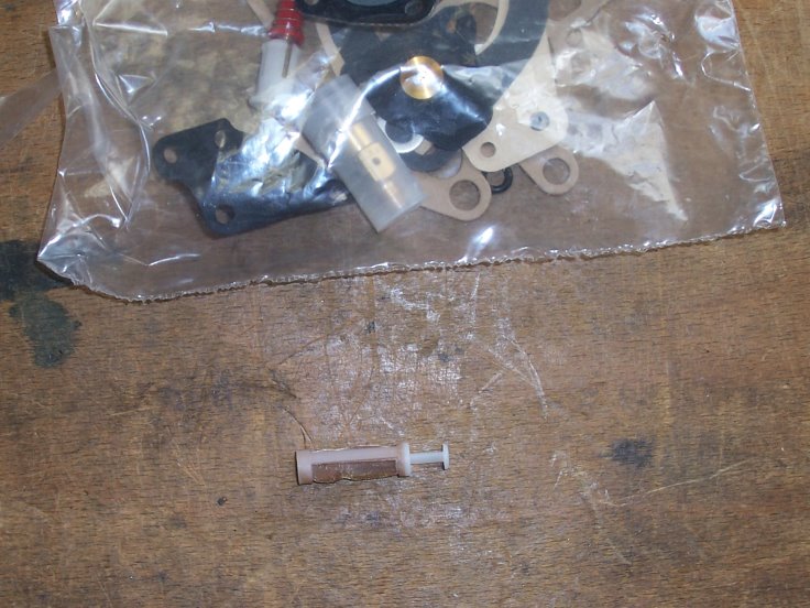

Anderes Thema, will aber keinen neuen Thread aufmachen.
Ich spendiere gerade meinem Vergaser 'nen neuen Dichtungssatz. Im Reparatursatz ist dann noch dieses Sieb mit dabei, ich habe aber beim zerlegen keins gefunden. Weiß jemand wo das Sieb hingehört?

Hab auch meinen Vergaser (allerdings den vom 1.3er Barkas-Motor der ja identisch ist) mit dem Satz überholt.
So ein Filter ist da nirgends verbaut gewesen und ich hatte wirklich alles auseinander. Ich denke, das soll nochmal
eine Art Benzinfilter sein, der wahrscheinlich in einen der Schläuche rein soll oder so.
Wäre super, wenn hier jemand definitiv wüsste wohin damit ;-)

Ist zwar schon lange her aber beim original Weber der früheren Baujahre war der Benzineinlass am Vergaser etwas anders, mit einem kleine Aufsatz in den den kleine Zusatzfilter reinkommt!
Das haben unsere TLA nicht, in den Wartungskits ist er aber drin.
