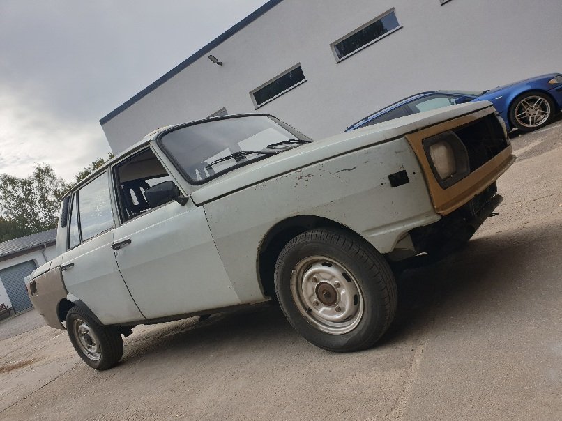

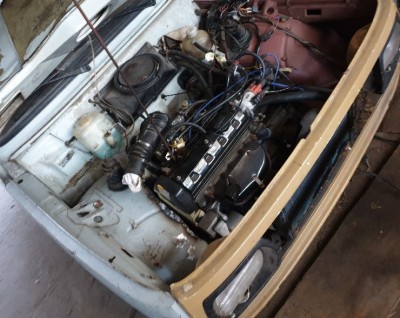

Hier noch mal ein Bild von dem neuen Patienten 😊

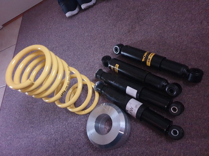

Moin liebe Leute, ich war in der letzten Zeit nicht ganz untätig. Ich habe angefangen die vorderen Kotflügel zu bauen und den Stoßstangen halter für vorne zu bauen.
Dann kam gestern auch mein Fahrwerk an 🙈
Das wird mein erster Wartburg wo ich mich traue ein Fahrwerk zu verbauen. Bin selbst schon sehr gespannt. Andere Felgen wären auch echt schön, aber denke aufgrund der spurbreite kann ich es vergessen.
Wünsche allen ein schönes Wochenende.

Beiträge: 269
Re: Mein Wartburg 1300
Beitrag von Toni » Samstag 15. Oktober 2022, 12:06
Oh, die Entscheidung fiel auf vorn hart, hinten weich. :D
Sind die Monroe Dämpfer gekürzt? Hatte für Wartburg mal Monroe gekauft, die waren aber zu lang. Mit original Federn machbar, aber meine haben dann hinten geklappert im ausgehobenen Zustand. :roll:

Beitrag von Taxi Wartburg » Samstag 15. Oktober 2022, 21:04
Das kann ich dir garnicht sagen 🙈
Das muss ich mir mal anschauen.
Dazu werde ich auch mal meine Erfahrung sammeln und weiter geben.
Ich fand es nur schonmal wichtig das Fahrwerk zu kaufen bevor ich die Antriebswellen bauen lasse 😅
Meine Getriebe halter sollten auch nächste Woche kommen. Dann kann es auch bald los gehen mit Motor ausbauen und Getriebe zu tauschen.
