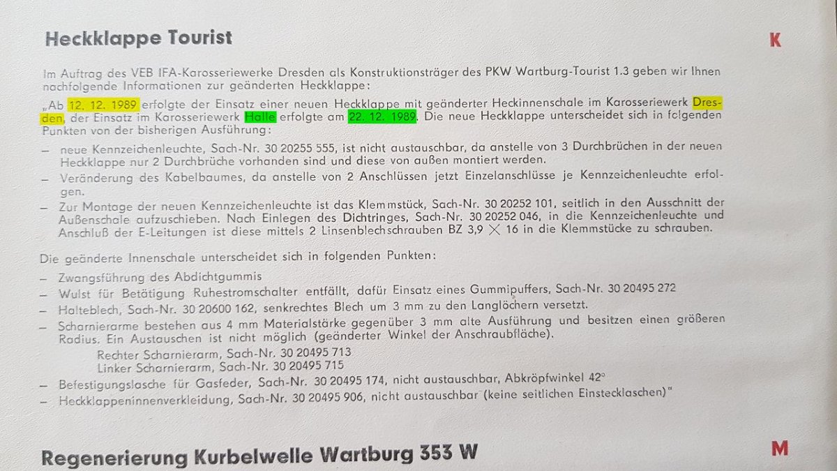

Dazu hab ich in der Service-Information vom März 1990 die Einsatztermine gefunden, zu denen von der Heckklappe mit drei Leuchten auf die neue Version mit zwei Leuchten umgestellt wurde (in beiden Werken):
Service-Information 03/90
Re: Fahrgestellnummer, Baujahr?
Beitrag von EMST » Freitag 27. Mai 2022, 23:32
cool - danke :)
muss da tatsächlich mal messen wenn mir so ein früher 89er in die Hände kommt
