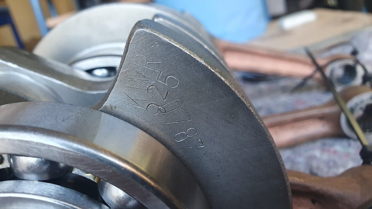

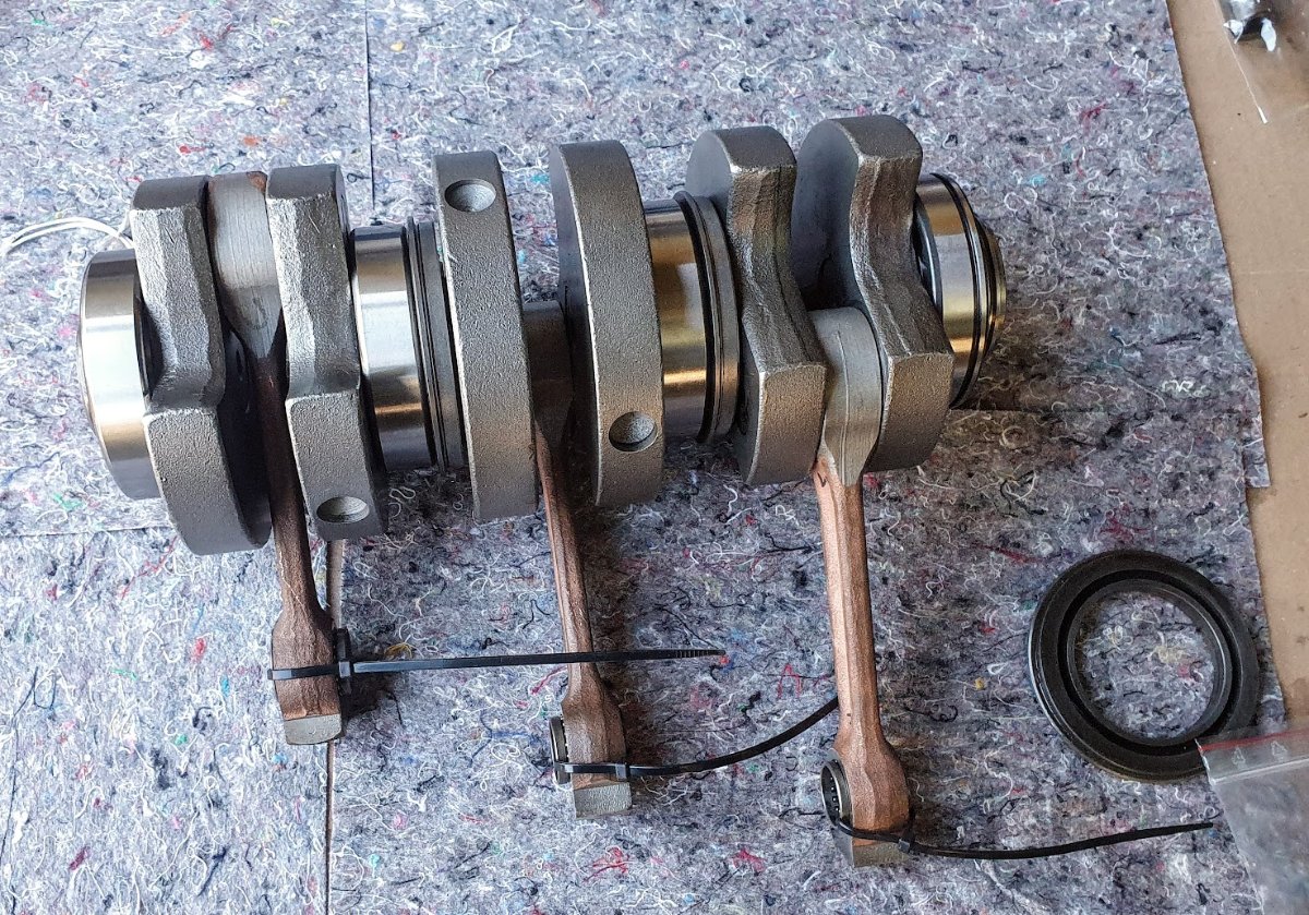

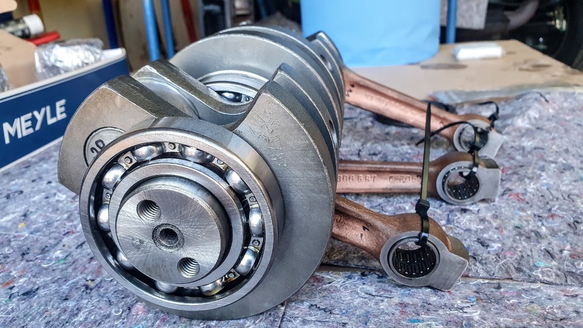

Die von Kurbelwellen Richter überholte originale Kurbelwelle haben wir heute wieder eingebaut. Nach der Aufarbeitung von KWR war dann auch das original Herstellungsdatum auf der Welle zu erkennen: 07/87 - wie auch schon auf den Bremsbelägen und dem Bremsverteilerblock zu finden war. Lange auf seine Zulassung hat er dann nicht warten müssen, denn die war erstmals am 14.08.1987. ;-)

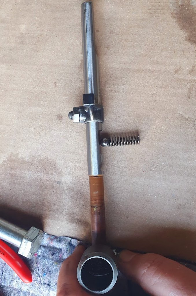

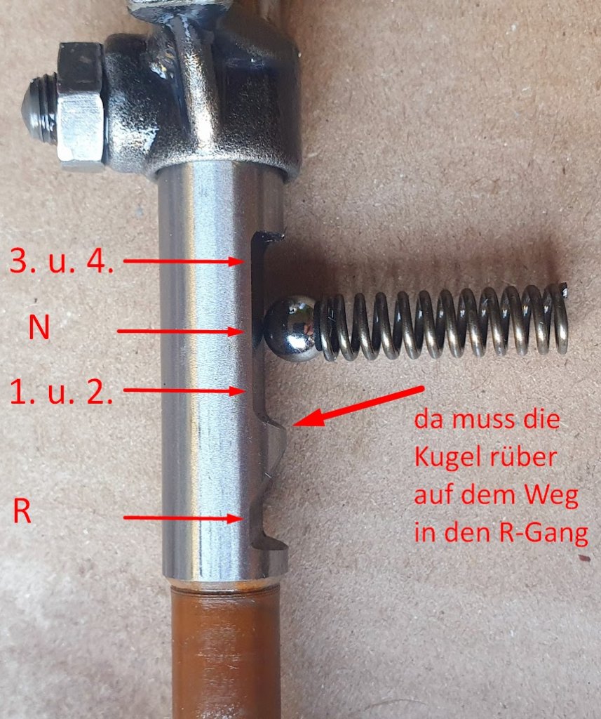

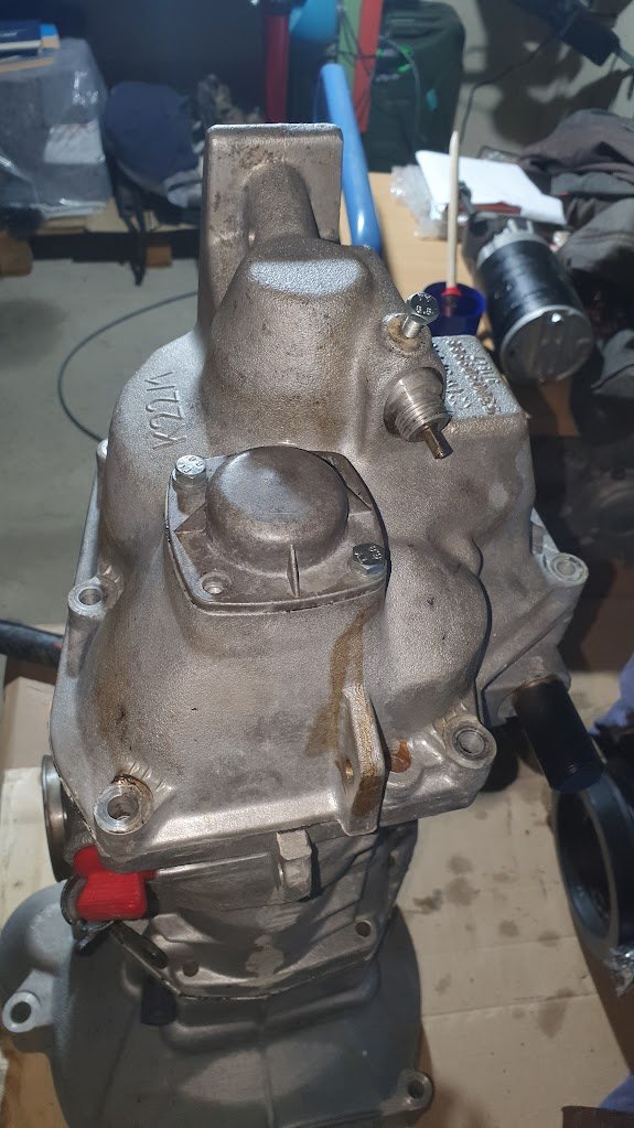

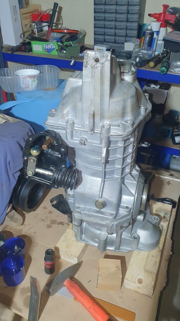

Da ich mit der für mein Empfinden zu schwer gehenden Rückwärtsgangsperre nicht so recht glücklich war, haben wir uns heute mal mein Reserve Spendergetriebe zur Brust genommen und den hinteren Getriebedeckel demontiert und anschließend die Schaltwelle weil wir es einfach mal wissen wollten, wie das da nun aufgebaut ist und was man dagegen machen könnte.
Beim zerlegen kam ein augenscheinlich noch echt gutes Getriebeinneres zum Vorschein - die Zahnräder sahen noch wie neu aus, auch die Synchronringe und alles andere. Außen hingegen sieht es aus wie Dresden 45, eher gammelig, Rost, Keim... So kann man sich täuschen.
Da ist sie also die Schaltwelle mit der Kugel und der fiesen Feder, welche diese in der Kerben der Welle drückt und für die schwer gehende Sperre sorgt.
Ich hatte heut schon kurz mit Toni geschnackt, und wir werden wohl doch nur die Feder gegen eine schwächere ersetzen. Vorher hatte ich noch überlegt die steile Anschrägung welche die Kugel nehmen muss wenn man in den Rückwärtsgang schalten will zu entschärfen - aber er und auch Winni hatten mir davon abgeraten. Daher solls nun ein Federtausch richten.

Die mMn. offensichtlich schadhafte Kurbelwelle wurde Ende Oktober dann vom Händler ausgetauscht. Das war die gute Nachricht.
Aber... ich will da nu auch nicht noch ewig drauf herum reiten, nur kuzr in Stichpunkten meine abschließende Sicht:
- auf meine Frage wo die Wellen gemacht wurden bzw. von wem, gab es leider keine Reaktion, auch nicht auf das Thema mit der EKM Karte
- mir wurde durch die Blume aber deutlich zu merken unterstellt, die 3/4 Stunde Lauf bis zum Schaden würden nicht stimmen, die Welle sei also mehr gelaufen - was nachweißlich Quatsch ist, zumal ich hier ja auch zeitnah immer berichtet hatte.
- es wurde behauptet, die Kurbelwellenlager hätten sich im Gehäuse hin und her gedreht, als Beweis sollten die auf jedem Lager sichtbaren ca. 1,5-2cm langen Kratzer mit 180° Versatz her halten. Das halte ich für ein Grücht, die Kratzer sind genau an der Gehäusetrennkannte bei Montage und Demontage entszanden
- am Ende wurde gefragt ob ich eine Vollwange oder Teilwange haben wolle, ich wollte was ich gekauft hatte, eine Teilwangenwelle
- die Welle wurde dann zu meinem erstaunen aus dem Fußraum seines PKWs entnommen wo weitere Wellen aufeinander lagen, ohne Verpackung, einfach so und die Welle wurde an einem Pleuel gehalten mir übergeben - no comment
- danach wurde es noch mal etwas hitzig, weil ich klar machte, das er von mir keine Pfandwelle bekommen würde (ich hatte die Welle + Altteilpfand ja damals auch bezahlt) da meine zwischenzeitlich von KWR überholt wurde. Das würde so nicht gehen... hmm, doch, schon und in diesem konkreten Fall bin ich sogar heil froh das ich die zu KWR gegeben hatte und nicht als Altteil für das bisschen Pfand weggegeben habe.

Moin, hab das jetzt nicht im Kopf, aber scheinbar hast Du Knüppelschaltung?
Wenn Ja, dann schaltet man über die Sperre in den Rückwärtsgang, indem man mit etwas Schwung kommt, also nicht an die Sperre mit Gefühl anlehnen und dann mit dem ewiglangen Hebel drücken, sondern von rechts mit bischen Schwung und Gefühl drüber klacken.
Bei der Lenkradschaltung stört ja eher das nervige (für mich unnötige) rausziehen insbesondere wenn man 5 Gänge hat. Ich hab das Schiebestück weggefeilt, der Widerstand kann daher ruhig gross sein. Auch bei der Lenkradschaltung muss man mit etwas Schwung und gewissem Gefühl schalten. Durch Änderung der Feder das ist richtig, kann man das Einstellen, Der Getriebepapast Michael sagte mir dazu mal, dass das ganz schön viel probieren war, um das halbwegs hinzubekommen.
Beiträge: 275
Beitrag von 353jw » Donnerstag 6. November 2025, 10:47
Ja, ist einer mit Knüppelschaltung.
Beim original Getriebe ging die Rückwärtsgangsperre zwar mit einem deutlich hörbaren "klack!!" raus, aber man konnte sie auch durch drücken überwinden. Beim aktuell noch verbauten reparierten Ersatzgetriebe hingegen geht es wie bei dir oder Toni auch, leider nur mit etwas Schwung und Nachdruck.
Man wollte konstruktiv wohl unbedingt verhindern das auch ein Grobmotoriker nicht aus versehen den Rückwärtsgang einlegt statt des 1. Ganges. :zwink: :noplan:
Ich werde die Feder(n) mal ausmessen und schauen ob sich was leichtgängigeres anbietet.

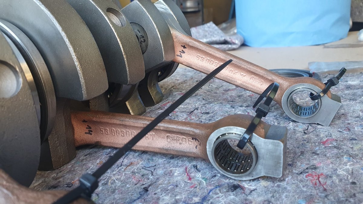

Vielleicht noch was zum Einbau der Kolbenbolzen.
Wir haben die Kolben im Umluftherd auf ca. 80°C erwärmt um die Kolbenbolzen zügig eingebaut zu bekommen.
Die Nadellager wurden vorher noch geölt, die Kolbenringe waren noch montiert.
Das Reinzoplast... ich hoffe das funktioniert dieses mal so, war schon recht zäh/klebrig. ließ sich aber halbwegs dosiert sehr dünn auftragen.
Das einfädeln der Kolben in den Block erfolgte wieder per Werkstattkran mit Balancer an dem die Kurbelwelle aufgehängt wurde, die Methode hatte sich schon beim ersten mal bewehrt.

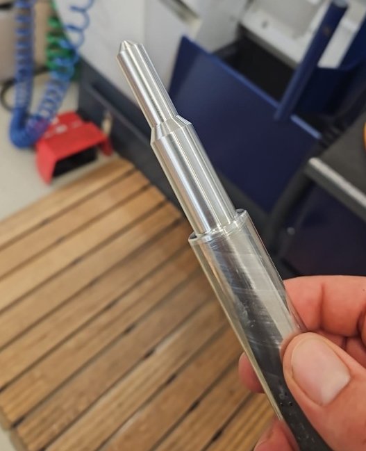

Ich hab von einem Freund einen Wartburg 353 Kupplungszentrierdorn machen lassen, wenn einer einen braucht, es wurden dann doch zwei und ich würde einen davon abgeben.

Habt Ihr auch darauf geachtet, das die Kobo nicht an den Sicherungsringen anliegen? Das sollte man vermeiden - habe ich mal irgendwo (in den Werksmitteilungen :noplan:) gelesen. Das die Öffnungen der Ringe nach oben oder nach unten zeigen müssen (!), weißt Du ja sicher selbst.
Beiträge: 275
Beitrag von 353jw » Freitag 7. November 2025, 11:56
... gute Hinweise - ja haben wir weil ich dazu irgendwo auch schon mal was gelesen hatte. Das mit den Öffnungen der Sicherungsringe war mir vorab schon bekannt, ist beim Traktor das gleiche Thema.
Die Kolbenbolzen sind von der Länge her bei meinen Kolben auch kaum zu vermitteln gewesen, also extrem wenig spiel zum rüber/nüber vermitteln. Dachte eigentlich bei dem Thema mit den KoBo gings eher um die Gewichtsverteilung, aber klar, gegen die Sicherungsringe sollte man die halt auch nicht "hämmern" (nein, unsere gingen gleitend ohne Hammer rein, war umgangssprachlich gemeint, ich sags gleich. :D :zwink: )
Etwas Restskepsis hab ich beim Reizoplast halt - das war veglichen mit allen vorherigen Mittelchen vergleichsweise pastös. Aber ich muss doch auch mal Glück haben im Wartburg Leben. :roll: :D

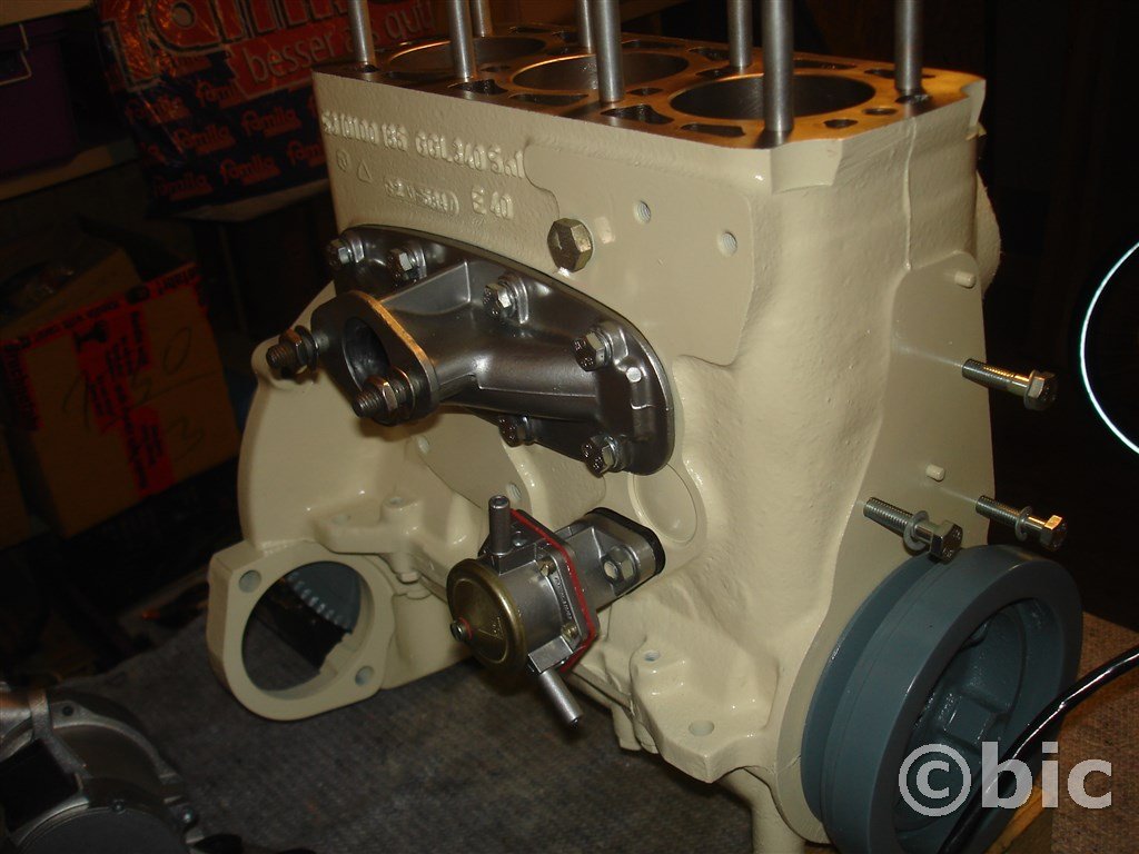

Keine Sorge, das Zeug ist wie Ketchup thixotrop :) Der Motor:
ist auch damit zusammengebaut.

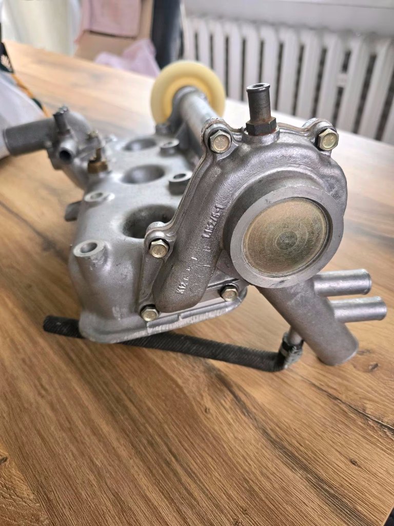

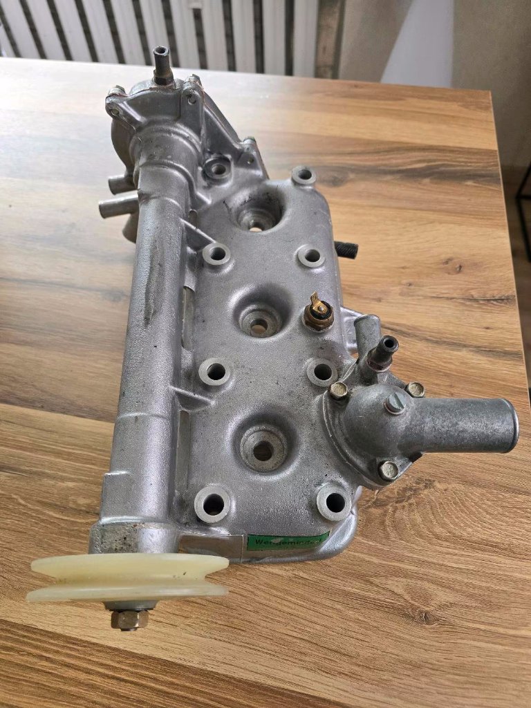

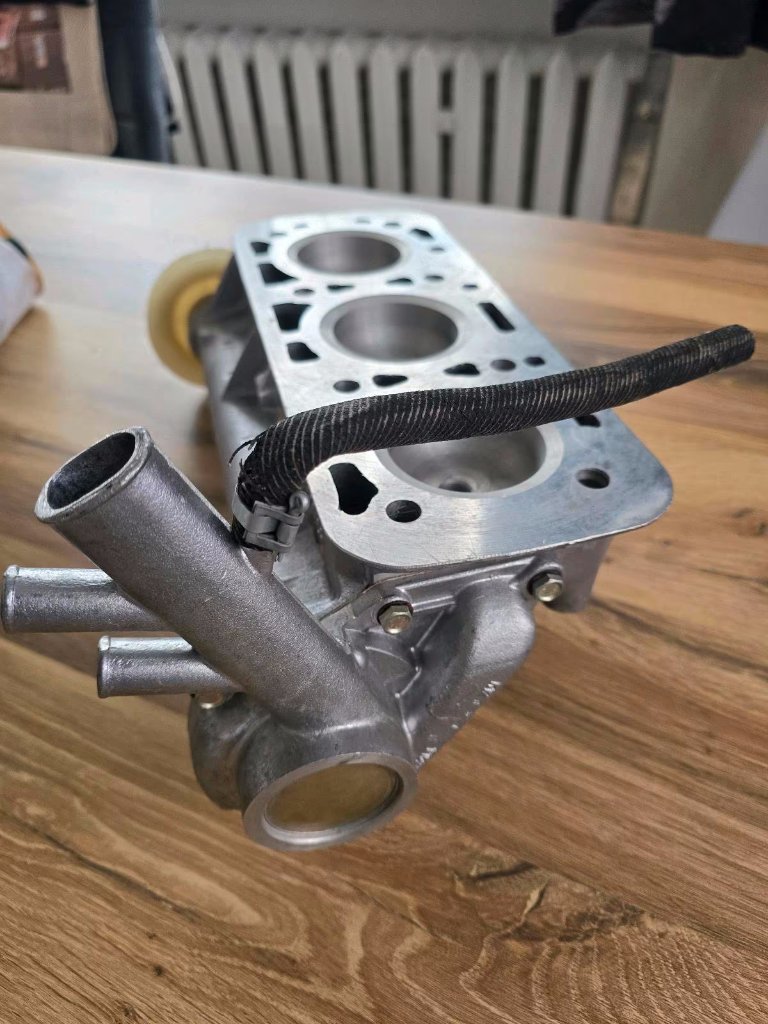

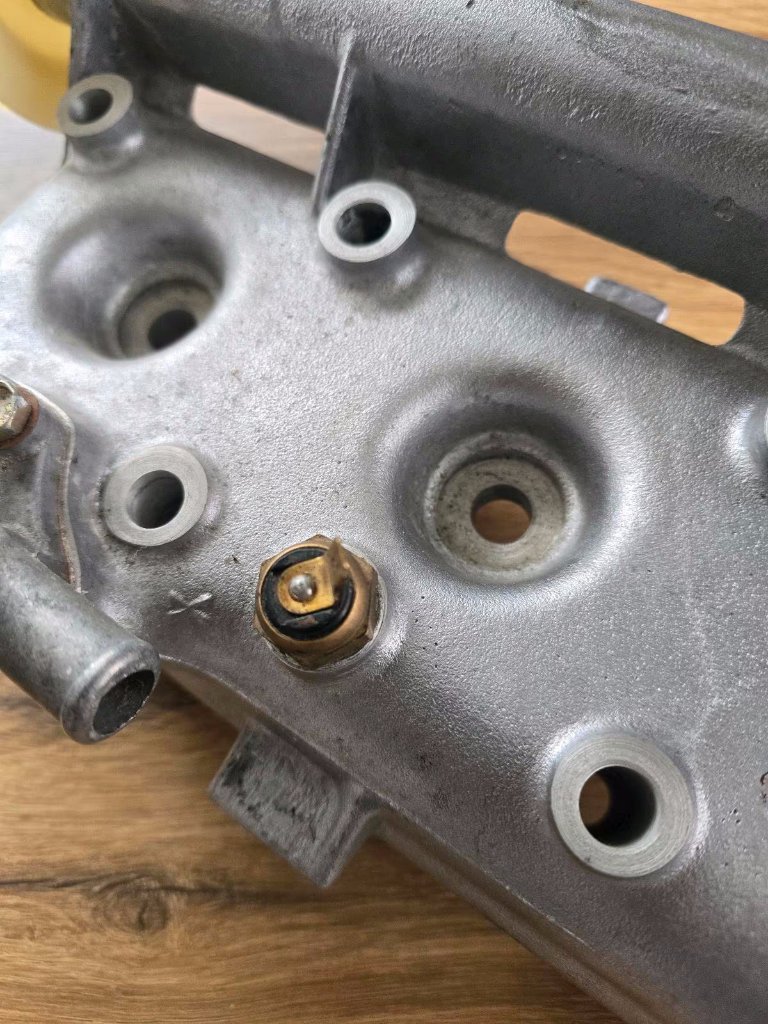

Zunächst mal hab ich einen neuen Zylinderkopf auftun können, laut Anbieter und optisch nach erhalten der Lieferung auch tatsächlich und ungelaufen.
Sieht soweit fürs erste OK aus. Denke ich werde den dann mal zerlegen um dann noch ggf. die Lager abschätzen zu können oder halt zu erneuern.

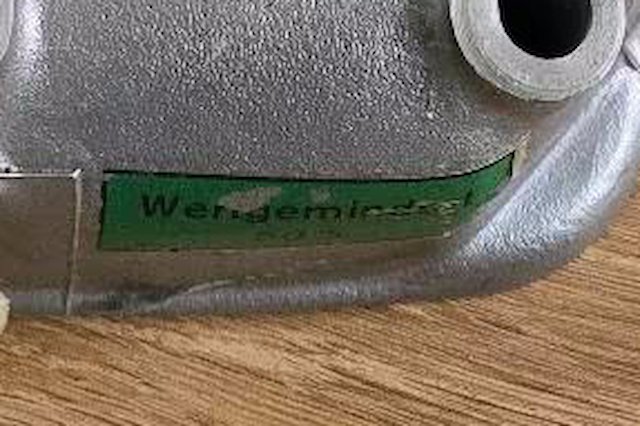

Mir ist dann noch ein Abziehbild aufgefallen:
Da steht schwarz auf grünem Grund: "Wertgemindert 50%"
Weiß da wer was um die Deutung?

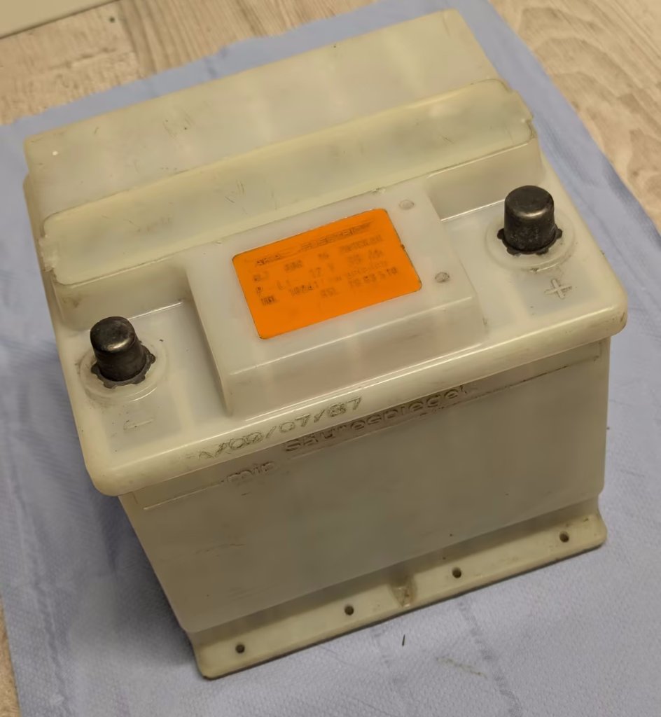

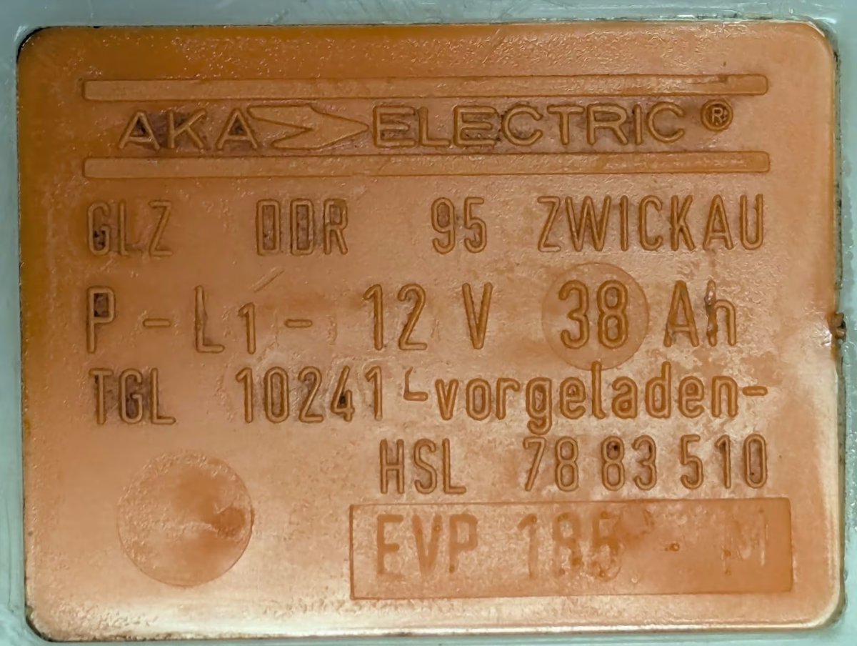

Und dann gabs da noch nen Zufall, mir lief die Tage doch tatsächlich noch eine Batterie aus 07/1987 über den Weg...
Ich meine, mir ist klar das die es wohl nicht mehr macht, aber einen Versuch ist es mir wert und wenn nicht dient sie als Deko-Objekt für die Motorraum Fotos später wenn ich mal fertig bin.
Es ist eine 12V 38Ah Batterie im PP Gehäuse, soll angeblich noch unbefüllt eingelagert gewesen sein.
