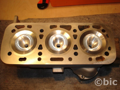

Hier habe ich auch noch einen Kopf:
- 18er Gewinde, sind in Ordnung,
- Durchmesser Brennraum ca. 74 mm, passt also zum 1000er Motor,
- nach erster Einschätzung plan,
- Quetschkante verdallert bei allen drei Zylindern,
Bild nach erster grober Reinigung:

Die alte Ölkohle solltest Du ruhig entfernen (zumindest den dicken Belag), aber dabei darauf achten, dass davon nichts in den Motor fällt.
Die Auswahl an 18er-Kerzen in Neu ist sehr eingeschränkt, der Kopf ist mit Sicherheit nicht plan und die Quetschkanten sind nicht "verdallert", sondern durch ständige Klingelei erodiert. So etwas verwendet man für einen Daily Driver, in welchen man keinen Cent mehr als nötig investieren will (kann), aber doch nicht für einen halbwegs erhaltenswerten Oldtimer :( Das mindeste wäre planen (lassen), Quetschkanten nachsetzten und Kerzengewinde reduzieren.

Welche Risiken gibt es denn durch die "zerklingelten" Quetschkanten?
Zu dem o.g. Zylinderkopf gibt es ja noch einen entsprechenden (vergammelten) 1000er Motor
Erst noch einmal zum Zylinderkopf:
- mit den 18er Kerzen habe ich mich mehr oder weniger schon angefreundet, evtl. unbegründet, aber ist mir lieber als mit Einsätzen.
kann man später immernoch ändern...
- ich habe ja noch den 53er Zylinderkopf für den 900er Motor, sieht deutlich besser aus, kann man bei diesem die Quetschkante evtl. so nachsetzen, dass er auf den 1000er passt ?

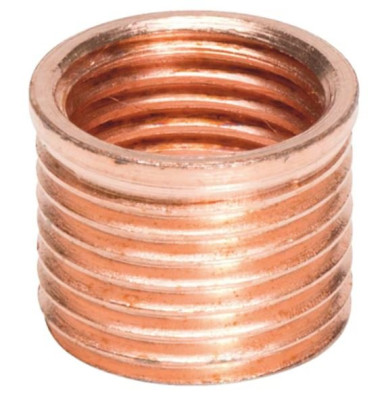

Einsätze sind in Ordnung, wenn man die richtigen verwendet. Ich habe die Time-Sert genommen, welche nebst Zubehör (nur) von Würth vertrieben werden:
Die sind selbstsperrend und werden gasdicht eingeklebt. Vorteil zudem ist, dass das Kerzengewinde höher belastbar und verschleißärmer ist als das, welches direkt in den Kopf geschnitten ist.
Kann man, wenn du jemand findest, der es macht. Die Kanten werden dann etwas breiter und die Verdichtung etwas geringer, dem kann man aber abhelfen, indem der Kopf vorher geplant wird (ist ohnehin zu empfehlen). Verbrennungstechnich könnte das Ganze tatsächlich sogar etwas günstiger werden (höhere Quetschgeschwindigkeit). Zum Nachteil sind allerdings die Kosten, welche Dir entstehen werden, dafür bekommst du sicher einen neuen (oder fast neuen) Kopf (manche schwören übrigens auf die nierenförmigen Brennräume).
Die abgebildeten Einsätze sind der Farbe nach aus etwas Kupferhaligen: Messing? Wäre mir auf jeden Fall sympatischer als die Stahleinsätze, ich denke das passt besser vom Temperaturverhalten. Meine BK hat auf einer Seite einen Einsatz von 18 auf 14 aus Messing, der kam am Anfang auch manchmal mit der Kerze raus und ist ohne Kleben dicht. Finde ich im Netz aber nirgends.

Also, den Link auf den 2. wollte ich Dir zur Beurteilung schicken, schau Dir mal die Quetschkanten an.
Wenn ich meinen "zerklingelten" und (noch) dreckigen strahlen lasse und auf Planung prüfe, sieht der wahrscheinlich genauso aus
.... ok hat 14er Kerzen.
Der 3. ist für Wartburg 311, 900er oder 1000er? keine Rückgabe, ok nur Abholung, da könnte man ja nachmessen...
Hier sind dann die Quetschkanten assymetrisch nachgesetzt?. Ist der wirklich unbenutzt und deswegen Plan?
Mein 53er war von Hermel, also Händler, kann zurückgegeben werden... Preis 69€, fand ich ok, leider falsch, gibt es ja wahrscheinlich bald wieder....
Der 1. sieht komisch aus, sieh Dir auch da auch mal die Quetschkante an, schief auf die Fräßbank gesetzt, dann geplant und gerade nachgesetzt, also fängt die Quetschkante erst einmal mit einem 90°-Winkel zur Zylinderlaufbahn an, macht wahrscheinlich nichts aus?
Weiteres Problem: Er hat Zündkerzen-Einsätze, ist das dann so wie bei dem, den ich ausgebaut habe... merke ich dann erst nach dem Einbau, wahrscheinlich diesmal früher :(
Neu ist dann doch etwas anderes...
Also, ich werde meinen "zerklingelten" genauer auf Planung prüfen und dann weitersehen. Der 3. ist dann Plan c (a war der Hermel...)
Bis zum Ende des Monats wird das wohl nichts mehr, die nächste Saison beginnt im März...
Nö, das ist nur eine Beschichtung.

Habe mir den 3. Link noch einmal angesehen, von den Maß-Verhältnissen (waagerecht von Zylinder 1 zu Zylinder 2, dann zum Zylinderdurchmesser) ist es wohl ein 1000er. Die Anzeige ist auch schon eine Weile drin, habe ich wohl tatsächlich übersehen.
Warum sehen die Kanten der Zylinder so versetzt aus, als ob die Bennräume (auf dem Bild) nach oben versetzt sind?

... Also, den Link auf den 2. wollte ich Dir zur Beurteilung schicken, schau Dir mal die Quetschkanten an.
Nunja, Deine Kanten sind wohl doch noch etwas schlechter und strahlen hilft dagegen überhaupt nicht. Und glaub mir, Dein Kopf ist nicht plan, zumindest die Öffnungen für die Kopfbolzen sind durchgezogen, denn das ist schon nach der Erstmontage automatisch der Fall.
Also assymetrisch angesetzte Quetschkanten sehe ich nicht, da täucht wohl die Perspektive. Und ungenutzt ist der definitiv und an sonst hast Du wohl auch ne Tastatur um den Verkäufer zu befragen :?
Das sieht nicht komisch aus, das ist DDR-Qualität und du solltest wisssen, dass die ersten topfförmigen Brennräume diese zurückgesetzten Quetschkanten hatten (auch noch die mit Wasserpumpe) :) Vielleicht mal zu Erklärung - vor dieser topfförmigen Brennraumform hatte sich eigentlich die nierenförmige recht gut bewährt. Deren Nachteil bestand jedoch darin, dass das Werk keine Maschinerie hatte, um diese nachzubearbeiten. Das wäre jedoch erforderlich gewesen, da die Gußgenauigkeit erheblich zu wünschen übrig ließ und dadurch der Rauminhalt der einzelnen Brennräume, ergo die Verdichtung der einzelnen Zylinder unterschiedlich ausfiel. Daher wurden dann die bekannten topfförmigen Brennräume mit den konzentrisch ausgebildeten Quetschkanten eingeführt, diese konnte man nachbearbeiten. Beim Kopf Nr.1 hat man augenscheinlich dann davon Gebrauch gemacht, ob nun bereits im Werk oder bei der Instandsetzung :noplan:
Tja, das Leben ist nunmal nicht ohne Risiko :D Aber die Einsätze werden halten, das haben die wohl schon ein paar Jahrzehnte gemacht. Zudem sind diese verstemmt. Klar, schön ist anders.
Bei originalen Köpfen? Kaum! Natürlich kann man auch so etwas bekommen:
Nur muss man dafür gaaanz tief ins Portemonnaie greifen :)
