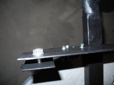

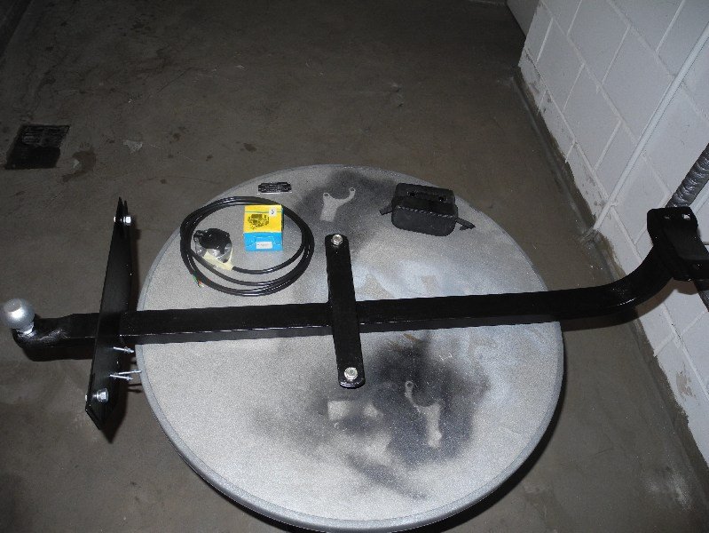

Die Kupplung ist die richtige . Sie ist mit Mühe und Hingabe wieder auferstanden . Anbei mal Bilder zur Orientierung . An der hinteren Platte, waren an wie man sieht, so quadratische Platten als ich sie bekam. Ob diese nun Herstellergemäß dazu gehörten, weiß ich leider nicht . Aber einen Sinn hatten die am vorherigen Träger bestimmt . Die Anhängekugel silber ist Einbrennlack da diese ja nicht lackiert werden soll .
Re: Anhängekupplung W311
Wenn Du Dir die Zeichnungen im Plaste-Ihling genau ansehen würdest, könntest Du das aber wissen. Bliebe dann nur noch die Frage, von außen zwischen Karosserie und Kupplung (um z.B. die Wölbung des Heckblechs auszugleichen), oder von innen als Verstärkung?Gemischfahrer hat geschrieben: ↑Donnerstag 16. Oktober 2025, 10:38... An der hinteren Platte, waren an wie man sieht, so quadratische Platten als ich sie bekam. Ob diese nun Herstellergemäß dazu gehörten, weiß ich leider nicht .

Das ist ja der Kern der Frage ,selbst gefrickelt oder war das so muss das so ?! Ich würde es auch als Verstärkung interpretieren. Ich bin halt zu genau und möchte es korrekt machen. Die Zeichnung gibt da wenig Aufschluss. Beschrieben wird nur soviel, " Es können die Verschraubungen und Befestigungen genutzt werden die schon vorhanden sind . "
Ohhhr, jetzt aber! Ohne eine bißchen selbst nachzudenken, geht das ohnehin nicht. Und ich schrieb es schon, das ergibt sich von selbst! Hänge die Kupplung an den Federträger und Du wirst sehen, ob zwischen Deinem Heckblech und Kupplungsquerträger auf Höhe der Befestigungsbohrungen Luft ist. Wenn ja, kommen da die Bleche zwischen, wenn nein, sind diese von innen quasi als Verstärkung unter die Verschraubung unterzulegen (ich tippe ja auf eher auf außen). Sone kupplung anzuschrauben ist doch keine Rakenttechnik und ja, ich erkenne im Plaste-Ihling die Platten
