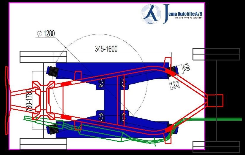

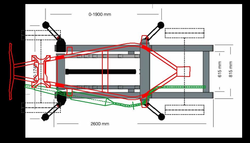

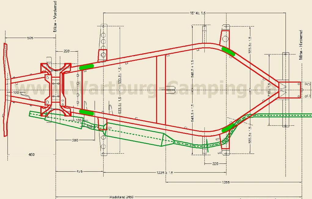

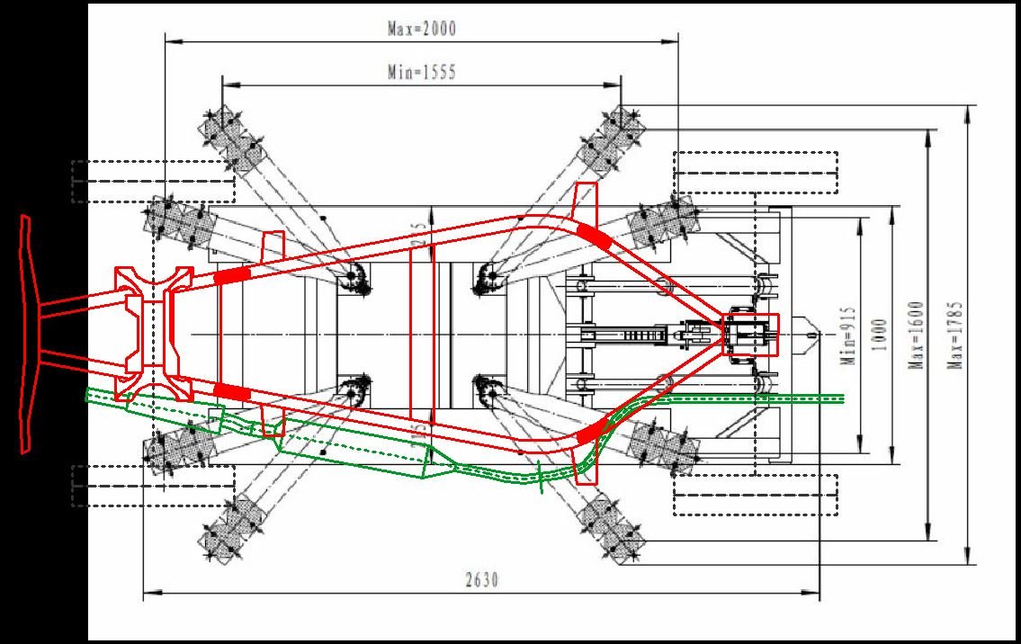

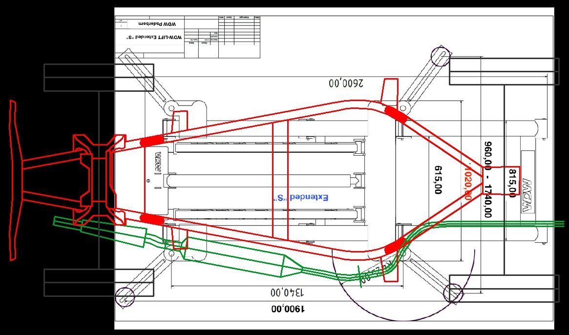

Nun ja, so groß ist das Angebot nun auch nicht :) und bezüglich der Stabilität brauchst Du Dir keine Gedanken zu machen, die Teile sind geprüft - wenn nicht direkt bei Temu gekauft :D
Viel problematischer wird es, überhaupt einen Lift zu finden, welcher bei Deinem 311er funktioniert, denn die Teile sind für moderne Autos konzipiert, welche an den Schwellern angehoben werden. Das geht beim 311er leider nicht, da muss man unter den Rahmen und hierfür sind die Lifte in der Regel zu breit, außerdem stört der dann der Auspuff und die Überfahrhöhe muss auch noch stimmen.
Ich hatte vor ein paar Jahren auch die Idee, mir für meinen F9 (hat den gleichen Rahmen wie der 311er, nur 10cm kürzer) so einen Lift zuzulegen und mich dann mulig gesucht, um einen geeigneten zu finden. Am Ende wäre das nur mit einer Sonderanfertigung gegangen ... ich habe dann die Finger dabvon gelassen.
Auf jeden Fall ist es sinnvoll, Dir die technischen Zeichnungen vom 311er-Rahmen und den Liften zu beschaffen und diese in einer CAD übereinander zu legen, dann sieht man, ob es passt oder nicht. So hatte ich das damals gemacht, habe aber leider die Zeichnungen nicht mehr.

Der Warti, der da zu sehen ist, ist übrigens ein 312. Der hat einen viel weiter ausladenden Rahmen und vielleicht passt das auch mit dem. Außerdem ist nicht zu erkennen, wo, bzw. an welchen Stellen die den angehoben haben.
Ich kann nur noch einmal betonen, dass ich keinen Lift gefunden habe, welcher per se unter den Rahmen des F9 gepasst hätte und dass dann das gleiche auch für den 311 gilt, Hier mal der Rahmen vom F9 (rot) über den vom 311er gelegt, der Auspuff ist eingetragen und die möglichen Anhebepunkte in grün auch:
Obwohl beim 311er die Traversen zur Karosserieaufnahme weiter auskragen, eignen die sich nicht wirklich als Ansatzpunkte für eine Hebebühne oder einen Lift. Aber das magst Du ja dann selbst entscheiden.

Nunja, ich will mal nicht so sein - da ich die Xrefs noch hatte, hier mal eine Auswahl an Liften unter dem F9-Rahmen, natürlich maßstabsgerecht:
WDW-S
WDW Exdented-S
Wematic
Wiedemann
Jema
Bitte denke daran, dass sich der 311er-Rahmen nur in der Länge hinten am Federträger unterscheidet, an sonst verlaufen die Träger gleich. Nun kannst Du Dir selbst mal ein Bild machen, wie "gut" das alles passt, zumal ja die Lifte noch vor allem zwischen die schmale Spur der Vorderachse passen müssen, der Auspuff tiefer hängt, als die Unterkante vom Rahmen und die geringe Bodenfreiheit zu berücksichtigen ist.

Absolut krass :wow: Also am prüfenden Aufwand den du betrieben hast, kanns nicht gelegen haben. Da ist schon richtig respektabel :idea: :idea: :idea: Ich muss mir das mal in Ruhe zu Gemüte führen . Das mache ich. Ganz sicher. Wie ich sehe hattest du auch die WDW Bühnen im Auge ?!
