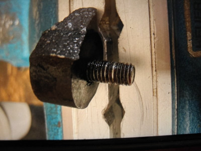

Da es so ein geiler Tipp war und ist,gleich mal an das Objekt begeben,hochgebockt und abgestützt . Es ,wenn es so klappt wie ich mir das denke,dürfte einfacher ,auf Holz geklopft, werden als befürchtet.
Wie u.a. auf den Fotos zusehen ist die Motor Unterseite mal von unten mal von oben geschraubt. Fast genau an der Stelle wo die Lima befestigt wird (hinten) ist eine Verschraubung von oben ,welche bündig Unterkante Gehäuse abschließt. Diese habe ich, siehe Foto ,entfernt.
Die Idee ist jetzt (eigentlich bic Grundidee) das ich einfach eine längere Schraube M8 nehme (45 mm)die durch das Gehäuse wieder drehe ,so das dieses wieder am Punkt fixiert ist und auf das überstehende Schraubengewinde den Winkel 50 mm lang 20 mm das abgewinkelte Stück ,5mm stark sowie 20mm breit,2x Bohrungen M8 . Dann ,mittels Mutter/Federring anschraube. Das im Weg stehende Bruchstück flexe ich einfach plan und habe somit genug Platz für den Winkel.
Das könnte doch gehen. Bei Denkfehlern gern an mich :)

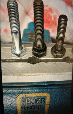

Ich weiß noch nicht ob ich die Schaftschraube nehme oder die DDR Ware 45 mm?! 8.8 sind beide
Rechts die Original links die geplanten längeren

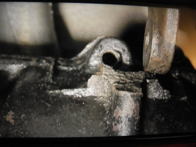

Motorbefestigung (Bruch) sicher Mat.Ermüdung

Das sehe ich auch so. Voraussetzung ist jedoch, dass Du eine saubere Auflage für den Winkel am Motor hinbekommst. Lediglich die 8er-Schraube als Befestigung erscheint mir etwas mickrig - aber Versuch macht kluch :mrgreen:

Eigentlich, hat die hintere Halterung ja nicht so viel Kräfte aufzunehmen vermute ich mal.Das übernimmt meines Erachtens ,das Auge vorn sowie die Spannvorrichtung. Hinten vermute ich leichte Verwindekräfte und natürlich das Gewicht der Lima. Auch ist der Winkel sehr kurz ,50x20x5 mm. Sorgen machen mir mehr die Vibrationen des Motors.

Heute gings weiter und es war doch etwas schwieriger als gedacht.Eigentlich wollte ich ,ohne die Lima,ausbauen zu müssen auskommen. Essig. Also raus das DIng um Baufreiheit zu bekommen. Sonst hätte es Knoten in die Arme gegeben. Den Buckel/Rest des alten Befestigungsauges,musste ich plan flexen.Man sieht nix mehr von der Bruchstelle. Sonst wäre es mit dem Halter garnicht gegangen. Schon deshalb musste die Lima raus.
Den Winkel, habe ich mir nach Schablone angefertigt und etwas formschön gemacht. Es gebot sich ,dass der Winkel mehrere Male etwas an die Rundung des Gehäuses ,mittels Flex, angeschweift werden musste.Sonst hätte der Winkel keine Optimale Auflage gehabt und schief abgesperrt.Jetzt fügt er sich gut ein und der Nichtkenner ,vermutet da keine Reparatur. Es fluchtet auch gut, mit dem Auge vorn.Es wirkt alles sehr stabil und schlüssig. Die Materialstärke Winkel(5mm ) ist völlig ausreichend.
