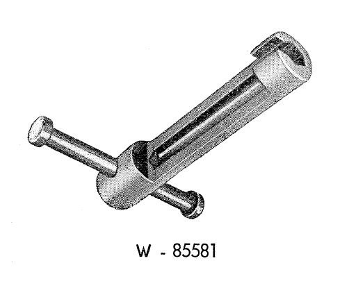

Wie macht ihr das hinten? Um die Entlüfterschraube ist es so eng, dass ich die nicht mit einem Maulschlüssel aufbekomme? Gekröpfte Ringschlüssel habe ich nicht, aber irgendwie bezweifle ich auch, dass selbst die dahinpassen würden.
Ich nehme eine gekröpften Ringschlüssel, da wirst Du Dir wohl einen besorgen müssen. Original gab es eine speziellen Steckschlüssel, durch welchen der Schlauch hindurch lief:
aber außer auf Bildern habe ich so ein Teil noch nie gesehen - was allerdings auch nichts heißen muss.

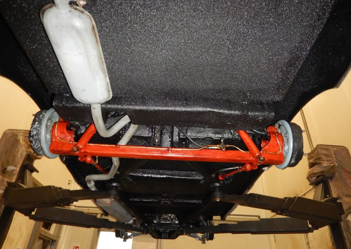

Sind offensichtlich die breiten, vom Wartburg 311. Das Hinterrad heraus bekommen, wenn der Kotflügel dran ist ist daher etwas fummelig, aber es geht..
Da würde mich einmal interessieren, was für eine HA-Achse Du unterm Auto hast, denn die breiten Bremsen gab es nämlich nur an der sogenannten Portalachse des 311ers. Ein solche Achse lässt sich zwar unter den F9 schrauben, allerdings schleift dann der Kofferraum wegen des hohen Federträgers des F9 schon fast auf dem Asphalt (es sei denn, Du hast einen F9-Kombi-Rahmen). Sinn macht das dann nur mit einem gekürzten Federträger, wobei dann noch ein paar Maßnahmen am Tank, Auspuff und den Stoßdämpfern notwendig werden. Grundsätzlich geht es aber, wenn der Federträger eingekürzt wird:

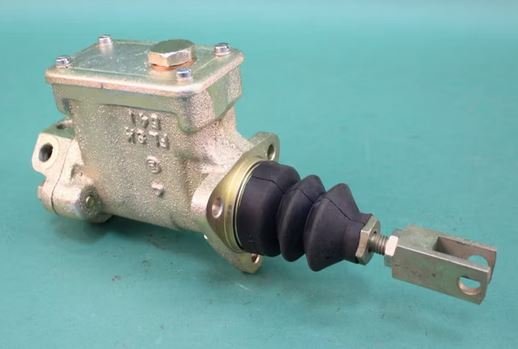

... letzten Winter kam dann doch noch ein originaler Hauptbremszylinder rein...
So einer?:
der wäre dann nämlich original :)

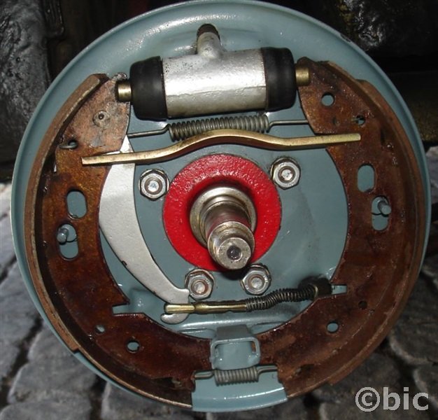

... Hier stellt sich für mich die erste Frage: Gibt es überhaupt Unterschiede bei der (50mm breiten) Bremse zwischen Wartburg 311, 312 und 353 außer der automatischen Verstellerei, die der 311 nicht hat bzw. kann man die Bremsbacken vom 353 auch in den 311 einbauen?
Jede Menge ... Ankerplatten, Trommeln, RBZ und die Bremsbacken selbst. Die Backen unterscheiden sich bzgl. der Bohrungen für die Nachsteller, diese sind für die automatischen größer (11,4 statt 10,5mm). Am 311er verwendbar sind sie dennoch und andere wirst Du kaum noch bekommen.
... aber wozu Beläge kürzen?
War bei meinen alten Belägen nicht und geometrisch macht das doch keinen Sinn ???
Oh doch :) Die Kürzerei (Auflaufbacke 105 Grd., Ablaufbacke 90 Grd. Umschlingungswinkel) hat man beim 353er begonnen, um die Bremsfläche zu reduzieren und dadurch sicher zustellen, dass die Bremsen auf -ich sag mal- Freibrenntemperatur kommen (später hat man die ja wieder schmaler gemacht) und nicht ewig verschmieren und dann gar nicht mehr bremsen. So kannst du es auch problemlos an der 311er Achse verwenden:

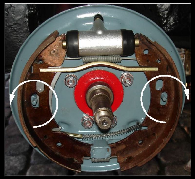

Ach so, wie stellst du eigentlich nach? Gemacht wird das an der HA so:
Andersherum bekommst Du die Backen zwar auch zum Anliegen, die hängen dann aber falsch auf den Nachstellern, was zu komischen efekkten führen kann :D
Ja so sieht das aus, nur ohne die abgesetzten Bremsbacken, Federn sind auch hinten.
Bremsbacken habe ich verschiedene, die Löcher für die Versteller gehen mal ineinander über, mal sind es zwei, wie in diesem Bild
Beim Verstellen schieben sich die Bremsbacken auch etwas nach unten, sieht bei mir nicht so schön lackiert aus...
Habe es mit Kupferpaste behandelt.
edit: mir fällt gerad auf, Du hast den "geraden" Handbremshebel drin, meiner ist deutlich "geschwungener" hat das eine Bedeutung?
Ja so mache ich das, auf der linken Seite dann anders herum, vorderer Versteller in Raddrehrichtung, hinterer entgegengesetzt feststellen...

Ok,
Hatte heute unverhofft noch etwas Zeit, Bremse geht jetzt und eine schöne Runde gedreht.
Auf Deinen Bildern habe ich gesehen, dass die große Feder mit der gekröpften Seite beim Handbremshebel eingehängt wird, dann hat der auch mehr Luft. Die hatte ich falsch herum, muss ich bei der anderen Seite noch prüfen. Ob das das ausschlaggebende war?
Habe dann noch 3mal alles montiert, demontiert, gerüttelt, geklopft bis es dann tatsächlich ging.
