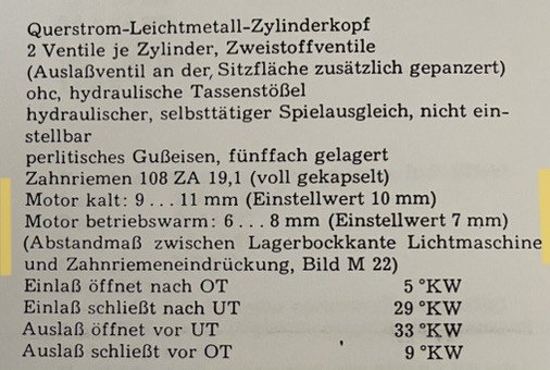

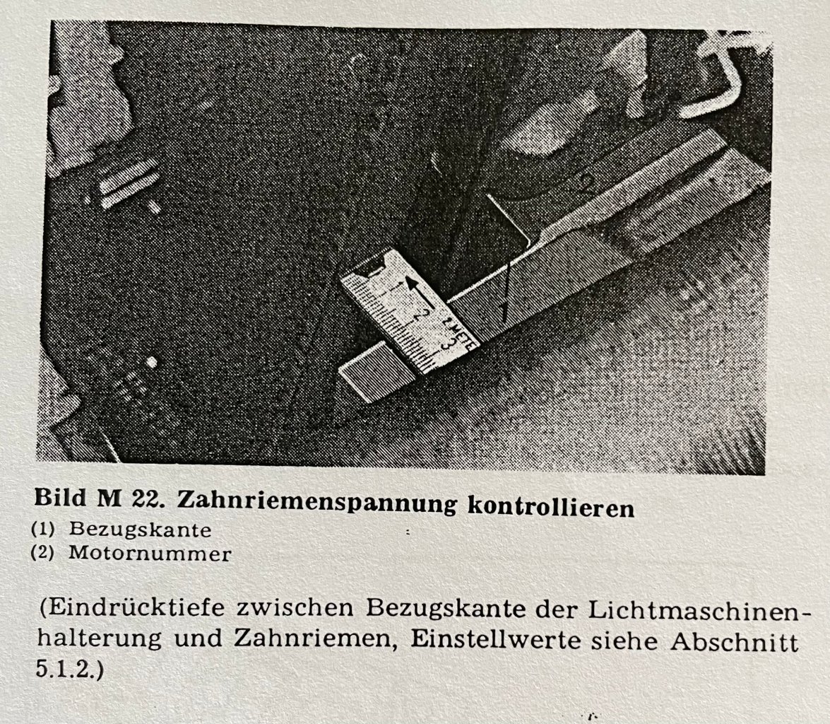

Ich antworte inzwischen mal selbst :blah: :zwink: , weil ich das Handbuch bzw. eine Kopie gefunden habe.
Einstellwerte
Bild (wobei ich die 2 cm auf der Schmiech [Gliedermeßstab] nicht nachvollziehen kann, denn im Text oben stehen andere Werte)

Ich denke das ist so zu verstehen, daß du die Kannte als Bezug nimmst und wenn du den Messschieber o.ä. dort ansetzt die mm beim eindrücken eben drauf rechnen musst. Wenn du die 2 cm aus dem Bild nimmst passt es dann eben bei 2,7 cm bei warmen Motor.

Besten Dank für die Antwort. Ich sehe das auch so.

Ja so ist das gemeint mit dem Zollstock, ich finde es aber etwas zu stramm aus heutiger Sicht, wahrscheinlich geht es mit lockern weg. Ein Nachbar hatte lange den Golf II mit dem 1.3er Motor, der klang auch so schnarrend.
