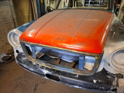

Hallo liebe Forenmitglieder,
ich habe hier eine Motorhaube vom Wartburg HT 311 aus Phenolharz/Baumwolle/Pappe (nicht aus GFK). Die Haube ist an den Seiten ausgefranst und passt an der Spritzwand schlecht. Ich müsste sie demnacht etwas anpassen. Das heißt auch einen Spalt reinsägen und wieder zusammenkleben. Kann man das Material kleben? Möglicherweise mit Epoxidharz oder Polyester?

Beitrag von 353jw » Montag 31. März 2025, 09:49
Wenn dass das gleiche Material ist wie beim Trabant - dann ja. Habe die Beplankung meines P60 auch damals reparieren müssen, das hält nun bereits rund 20 Jahre ohne Probleme. Modellbauer oder Bootsbauer sind da oft gute Ansprechpartner um sich da mal beraten zu lassen.

Beitrag von Toni » Freitag 4. April 2025, 09:08
Das Material ist Duroplast, keine "Trabbi-Pappe" :roll: (Erst recht nicht mit doppel-b)
Kann man ganz normal mit GFK reparieren.
