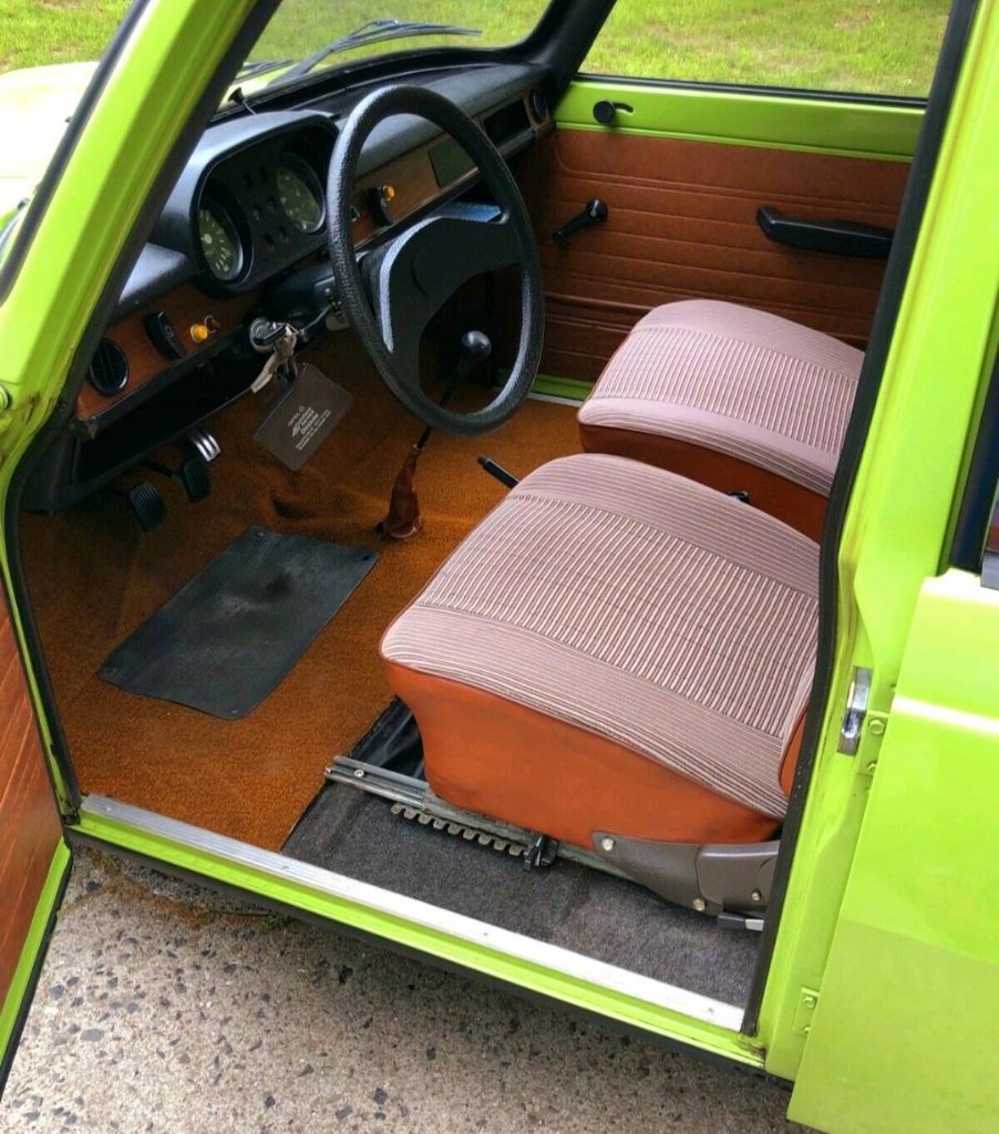

hat vielleicht jemand nen Tipp wie wir die vorder Fußmatte (orig. Deluxe Fußmatte, 1987) am besten wandern (nach vorn zur Stirnwand hin) hindern können?
Es sind außerdem 2 orig. Schallisoliermatter noch drunter...
Unter die Sitzschienen klemmen?
Ich würde halt gern verhindern das die nach vorn abhaut und am besten auch den Faltenwurf rund um die Knüppelschaltung.

Nö, versuch es einmal mit Klettband - die Iosoliermatten musst Du an den Stellen halt ausklinken. An sonst Ringösen in den Teppich einnieten und zum Einhängen Schrauben mit Halbrundkopf auf/am Unterboden oder Haken an den Sitzschienen/deren Querträger befestigen.
