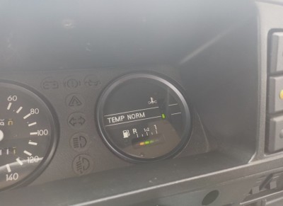

Hallo zusammen,
Eine frage: kann mann auch ein tankgeber mit 2 kontakten verwenden statt 3 kontakten?
Heutige tankgeber funktioniert nicht mehr....
Danke im vorraus!
Michael

Nabend, kannst du, dann funktioniert aber deine Reserveleuchte nicht mehr.

Ok,danke für ihren nachricht!
Ich habe daran nicht gedacht dass der zweite kabel von das reservelämpchen war.... :)

Es hat funktioniert, danke!
