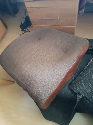

da scheinen wir quasi baugleiche Fahrzeuge zu besitzen. Auch mein 88er ist eine ungarische Erstauslieferung.
Hier ein Foto des Polsters. Ist das eine Eigenanfertigung? Ich meine bereits wiederholt Autos mit diesen Bezügen gesehen zu haben.
Gruß
Alex

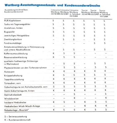

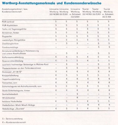

Hier mal zur Orientierung die Informationen zur Herbstmesse 1984 und 1986 (beides also schon für die Frontkühler).

Sehr interessant! Vielen Dank für´s einstellen. Auf meinen 353 S von 1987 trifft alles zu, außer die beheizbare Heckscheibe und Knüppelschaltung, die er nicht hat. War das bei den Exportmodellen eventuell anders? Oder war beim S die Lenkradschaltung dann als Sonderwunsch bestellbar?MucTourist hat geschrieben: ↑Sonntag 7. Juli 2024, 10:08Hier mal zur Orientierung die Informationen zur Herbstmesse 1984 und 1986 (beides also schon für die Frontkühler).
Auf jeden Fall weiß ich durch die Übersicht jetzt, warum mein S zwar komplett Teppich im Kofferraum hat, aber im Fahrerfußraum leider nur die Gummimatte statt dem schönen, gelben Teppich.

Lenkradschaltung als Sonderwunsch habe ich noch nie gehört bzw. wäre mir komplett neu.
Kommt vielleicht drauf an, in welches Land er ursprünglich geliefert wurde? Wenn, dann eher Ostblock, weil für NSW vornehmlich Knüppelschaltung - aber da bin ich überfragt. Was das betrifft, hab ich dafür keine Erklärung
Abgesehen davon ist der Messeprospekt von 84 hinsichtlich der Kofferraumauskleidung/Reserveradverkleidung beim Tourist falsch. In der Folgeausgabe dann wieder korrigiert. Das ist übrigens immer mal wieder in den Prospekten auffällig, dass sich gelegentlich das eine oder andere Fehlerchen eingeschlichen hat...
