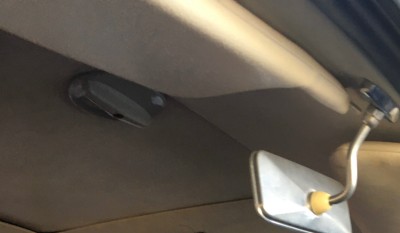

Bei meinem 64er 311er mit Stahlschiebedach sieht das so aus.
Der lässt sich, glaube ich, 2x 90 Grad drehen. Also nur Öffner/Schließer, keine Kurbelmechanik.
