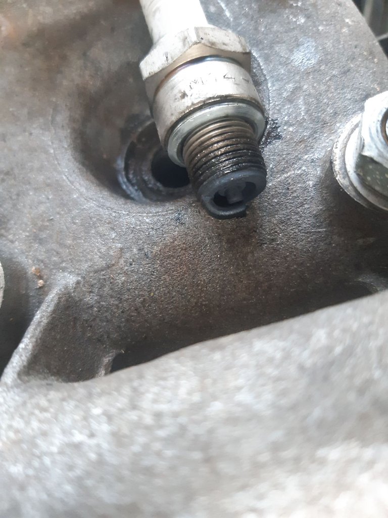

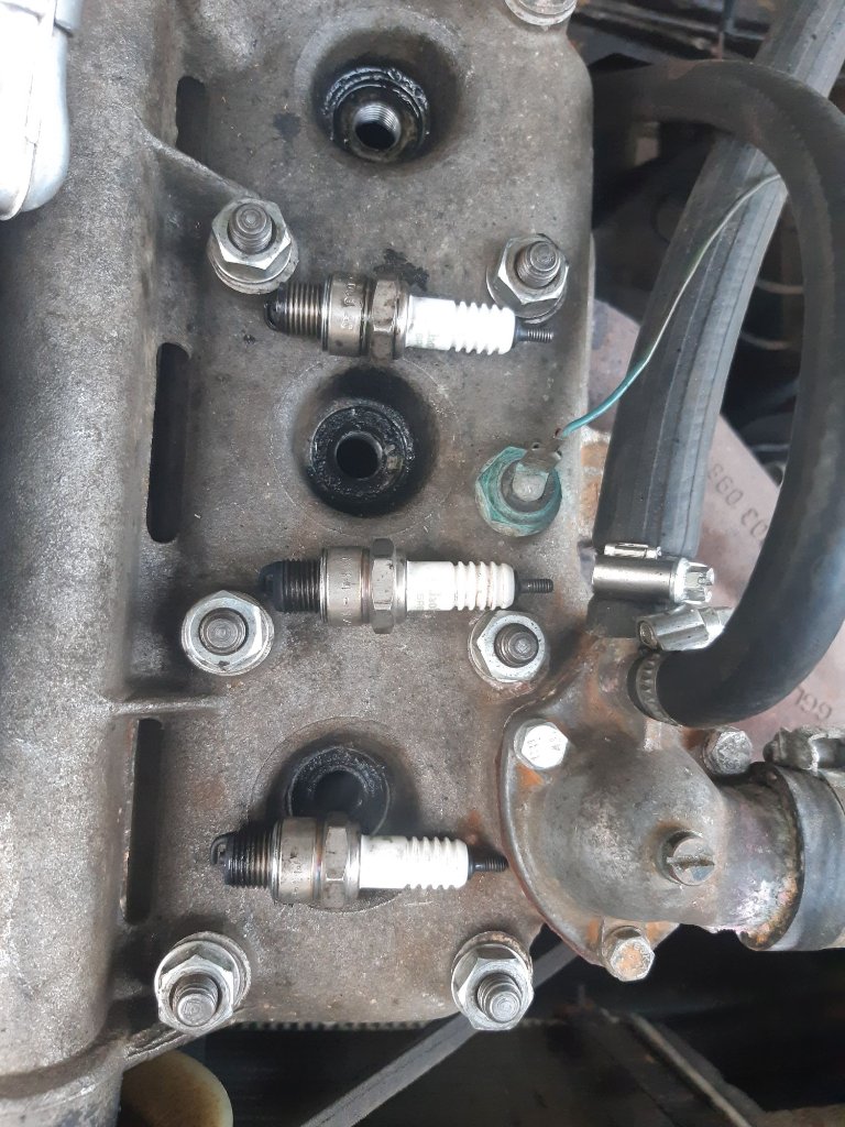

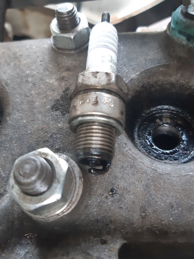

Nach der Rückkehr habe ich die Kerzen alle nochmal rausgedreht und alle hatten einen Zündfunken. Das Kerzenbild habe ich mal mit angehängt. Ergebnis:
1. Zylinder: Kerze nass
2. Zylinder: Kerze schwarz
3. Zylinder: Kerze m.E. in Ordnung
Kühlung scheint zu laufen (Temperaturunterschiede zwischen Vor- und Rücklauf von 5-10°C)
Wirkt also so, als ob er mit jedem Zylinder magerer wird, bzw. eben in die andere Richtung so fett, dass er nicht mehr zündet...
Wie gehe ich hier am besten ran, um wieder alle Zylinder zum laufen zu bekommen?

260er Kerzen? Hast Du ein Rennauto? Die sind doch viel zu kalt, rein gehören 175er. Probiere es mal.

...scheinbar waren da von anfang an die Kerzen hin. Habs jetzt nochmal mit anderen Kerzen probiert und bin 10-20km gefahren und wieder gut zuhause angekommen. Allerdings wieder gleiches Bild wie oben. Beim aufräumen bin ich stutzig geworden, vielleicht hatte ich doch immer die 175er Kerzen drin. Ich denk fast, dass das Gelisch viel zu fett ist. Werde mal am Vergaser schauen und am Luftfilter.

Jedenfalls bin ich heute noch eine Runde gefahren und alle Kerzen waren schön rehbraun. Trotzdem lief er teilweise etwas unrund, als ob ein Zylinder nicht mitgelaufen wäre. Beim Check der Kerzen ist mir aufgefallen, dass der Elektrodenabstand bei der 1. Kerze fast 0 war. Ich habs auf die standardmäßigen 0,6mm geändert und werde morgen nochmal testen.
