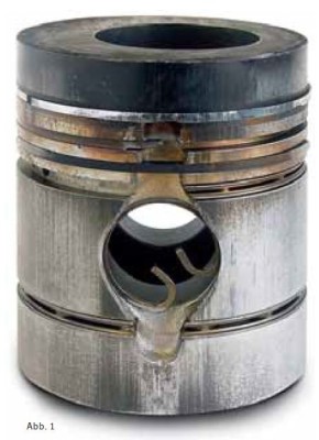

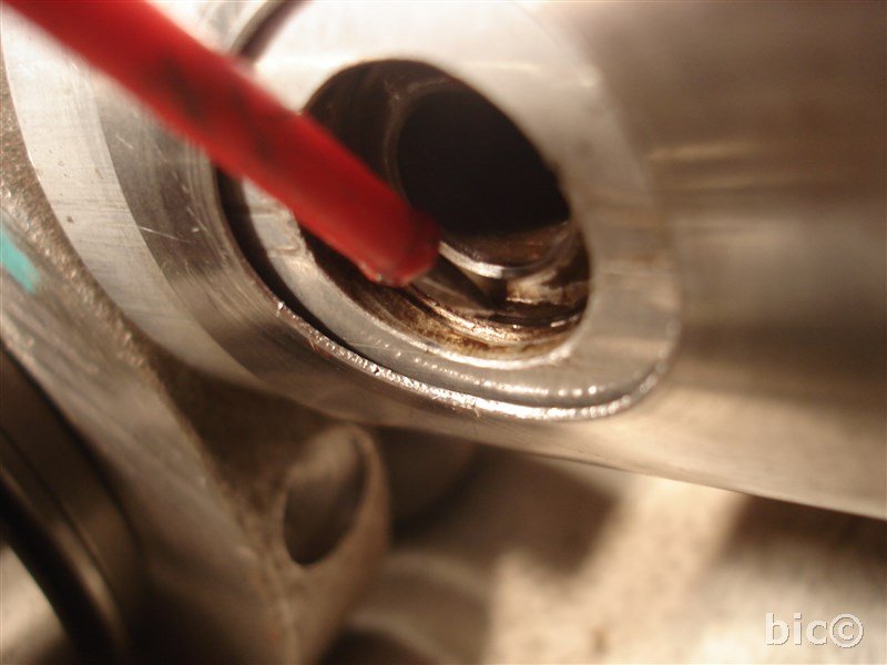

Weil man es nur ansatzweise am 3. Kolben sieht, wie hast Du denn die Sicherungsringe der Kolbenbolzen eingebaut? Diese müssen zwingend mit der Öffnung nach unten oder oben eingesetzt werden:
wobei vorher darauf zu achten ist, dass der Kolbenbolzen die Nuten für die Ringe im Kolben auch nicht nur ansatzweise überdeckt. Dies ist leider schlecht zu sehen, aber auf diese Weise tastbar:
den Sitz des Bolzen korrigiert man dann mit dem Kolbenbolzenausdrücker.
Jedenfalls - beachtet man beides nicht, besteht die große Gefahr, dass die Sicherungsringe während des Betriebs aus ihren Nuten herausspringen und der Kolben hinterher dann so aussieht:

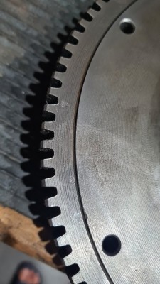

Und auch die Zähne neu angefast?
Hab ich nicht gemacht, hatte ich auch noch nie gelesen. Würde bedeuten jeden einzelnen Zahn anfasen. Mh...
Aber das merke ich nachdem ich nach..... das probiere ich am Montag als erstes. Nach den 5mal einrasten ist eine Fase drann.
Die Sicherungsringe sind mit Öffnung nach oben eingebaut und die Kolbenbolzen Mittig, also gleicher Abstand von Außen.

Nö, die Zähne sind zerschlagen - am Kranz und am Ritzel :?
Dein Wort in Gottes Gehörgang :)

Ich habe leider kein Muster für das Fasen des Zahnkranz, deshalb frag ich mal ob das ausreichen ist
Vorher
Nachher
Zum Motor
Ja, das ist nicht perfekt. Der Kolbenringstoß der neuen Kolbenringe zeigt aber auch das der Motor nach dem letzten Schliff nicht viel gelaufen ist. Der schlechte allge. Zustand ist höchtst warscheinlich der langen Standzeit zu verdanken.

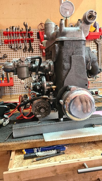

Der Zylinderkopf ist fest.
Verdichtung mit Anlasser und voller Batterie zwischen 6 und 7Bar. Inzwischen habe ich einige Anbauteile restauriert und angebaut.
Beim überprüfen der Markierung des Zündzeitpunkt gab es beim Zylinder 1 Abweichung 2 war nicht vorhanden und beim 3. Zylinder hat sie gepasst.
Jetzt fehlen noch ein paar Teile
Wasserpumpe
Lichtmaschine
Keilriemenscheibe für Lüfterwelle

Gemessen hast du nicht die Verdichtung (das ist eine rechnerischer Wert), sondern die Kompression :) Und die -damit vergleichbar- wird beim Wartburg im betriebswarmen Zustand, alle Kerzen ausgebaut und mit voll geöffneter Drosselklappe ermittelt und soll dann 7,4 - 8,2 Bar betragen. Da musst Du wohl nochmals rann, wenn der Motor erst einmal läuft.

Kompression, hast natürlich recht, im Sprachgebrauch schleichen sich solche Ungenauigkeiten ein.
Ich hatte mit Schlimmeren gerechnet. Noch dazu ist ja kein Kraftstoff im Vergaser, läuft also mit wenig Schmierung
Die Beschaffung aller Anbauteile zieht sich, vor allen wen es nichts Kosten soll.
