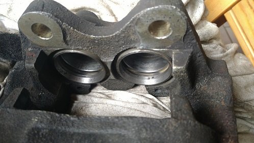

So, Kolben raus, danke für den guten Fettpress Tipp.
Bin jetzt am schleifen der Zylinder die werden wieder schön sauber und glatt, wie bekommt man die Kolben wieder schön rein mit den neuen Manschetten?
Was war das für ein Hersteller? Der Bremssättel?

Sättel sind PAL, aber eigentlich ATE, 60er Jahre. ;)
https://www.daparto.de/Teilenummernsuch ... sa/d41960c
Montage ist einfach und problemlos, erst den Vierkantring rein, dann Staubmanschette auf den Kolben und zusammen rein drücken.
Alles ordentlich mit der roten Paste beschmieren, die dabei ist.
Steigst du gleich auf Dot5 um?

Habe im zweitaktladen Set gesehen mit Kolben für 39,- pro Satz
Sollte ich auf Dot5 umsteigen?

Darfst auch gern den doppelten Preis zahlen ;)
AS verbaue ich schon länger, überhole oft Sättel. VW, Opel, Wartburg,..
Ich fahre seit 10 Jahren Silikon, ohne Probleme. Wenn eh alles neu kommt, ist es sinnvoll.
