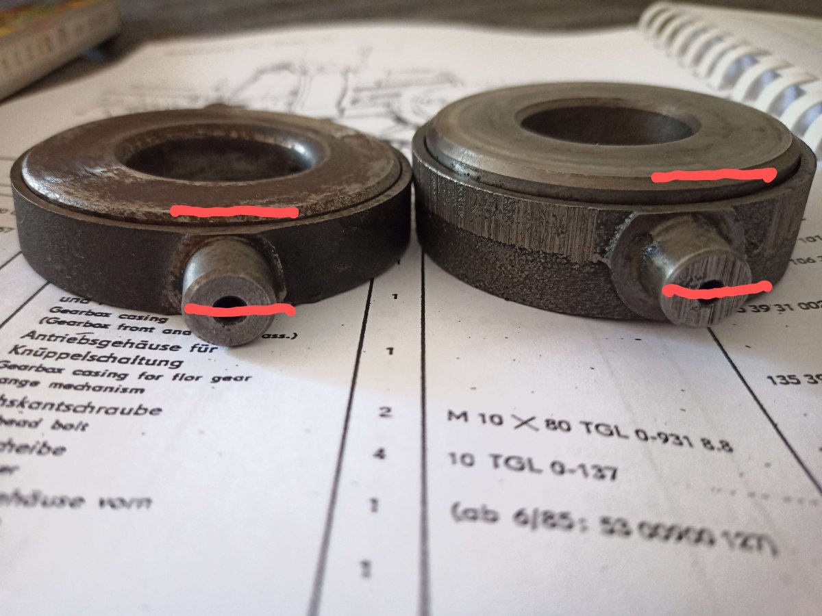

Eine Sache, welche mich nun verunsichert: Verbaut gewesen ist ein originaler Kupplungssatz und ein ca. 20mm dickes Ausrücklager.
Mein neuer Kupplungssatz ist ein unverbautes Original, kam allerdings mit einem ca. 15mm dicken Ausrücklager.
Der Verschleiß der ausgebauten Kupplungscheibe hält sich meines Erachtens in Grenzen, kämpfte aber immer wieder mit einem Durchrutschen der Kupplung. Auch das Einstellen über den Zeilzug brachte nur mäßigen Erfolg, so konnte ich auch nie ein Pedalleerweg erreichen.
Ist eventuell das Dicke Ausrücklager schuld am Durchrutschen, weil es trotz nicht nicht getretener Kupplung auf den Automaten drückt?

Ich habe eben noch in den Ersatzteilkatalog geguckt. Lager links ist wohl das richtige und das dicke rechte ist bei mir verbaut gewesen und wohl Schuld am Durchrutschen und sehr späten Kommen der Kupplung?

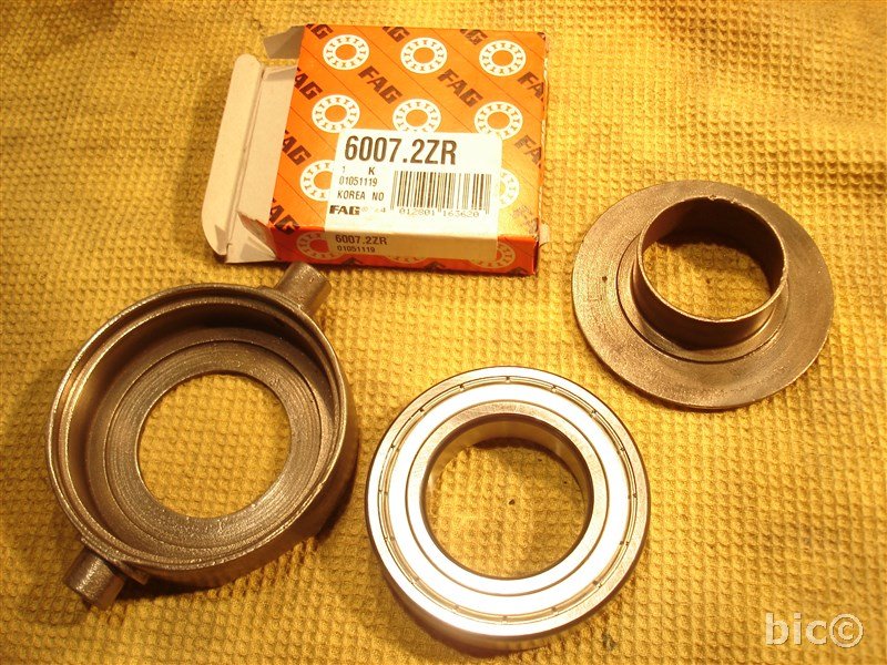

Entscheidend ist nicht die Stärke (Dicke) der Lager, sondern der Abstand zwischen den Auflagerbolzen und der Druckseite des Drucklagers. Wenn Du Dir nun beide Lager anschaust, wirst Du feststellen, dass dieser bei beiden Lagern gleich.
Eingeführt wurde das dicke Lager übrigens, um dass schmale 6007:
durch ein höher belastbares Regellager ersetzen zu können.

Du meinst diese Abstände, richtig?
Diese Abstände sind bei mir nicht gleich. Ob das Lager beim Dicken richtig eingeschlagen ist, kann ich gerade nicht prüfen. Aber ich fühle mich jetzt fast bestätigt, dass ich deswegen null Pedalspiel einstellen kann und zeitweise eine durchrutschende Kupplung habe.

Nur zur Ergänzung (ein bisschen Blödsinn geschrieben) : Gemeint war nicht das Pedalspiel, sondern das Spiel zwischen Ausrückgabel + Lager und Kupplungsautomat bei ausgehängtem Seilzug.
Das dicke Lager ist meines Erachtens richtig montiert.
Jetzt habe ich keine Probleme mehr.
