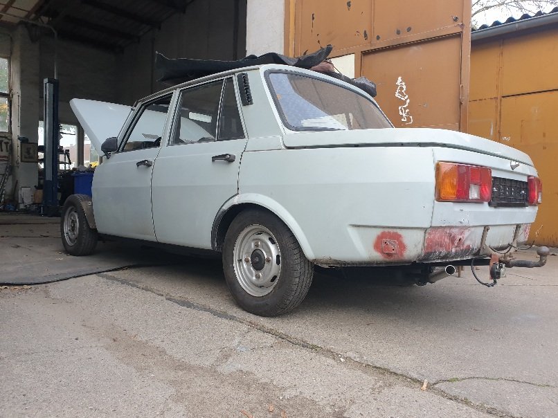

Hier noch mal ein Bild von dem neuen Patienten 😊

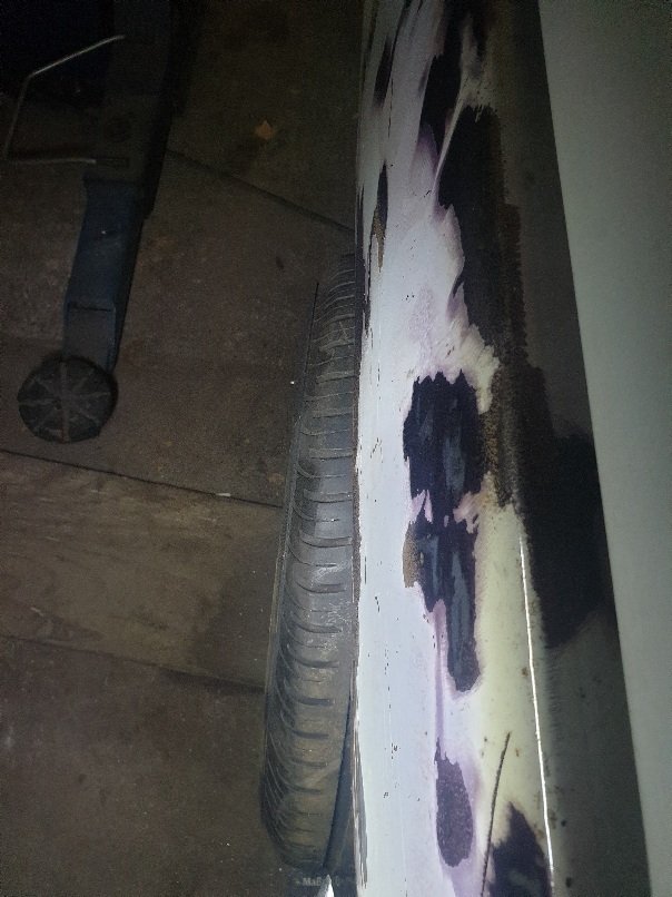

Moin liebe Leute, ich war in der letzten Zeit nicht ganz untätig. Ich habe angefangen die vorderen Kotflügel zu bauen und den Stoßstangen halter für vorne zu bauen.
Dann kam gestern auch mein Fahrwerk an 🙈
Das wird mein erster Wartburg wo ich mich traue ein Fahrwerk zu verbauen. Bin selbst schon sehr gespannt. Andere Felgen wären auch echt schön, aber denke aufgrund der spurbreite kann ich es vergessen.

Moin, 353er KAro mit 1.3er Rahmen passt auch ohne die 1.3er Verbreiterungen. Wenn die Felgen nicht so eine grosse ET haben.
ab 6 Zoll Et25 ist es sehr knapp.

Also ich hab heute mal meine Adapterplatten rauf gesteckt die sind 20mm breit und 5,5x14 ET35. Also will nicht sagen das es garnicht passt aber das passt garnicht 🙈

Unter die Karosse bekommst du grade so die Irmscher. Oder 20mm umgeschweisste, dann ost ohne Achsumbau leider Ende.

Das ist klar, ET35+20mm macht eine ET 15, das ist viel zu breit, fährt auch nicht schön.
brauchst mindestens eine ET45 (+20 =ET25 sehr knapp vorne und hinten)
Wenn die Felgen jedoch dann breiter als Deine 5,5 sind kommts auch wieder weiter raus.
zB 1 Zoll breiter bei Gleicher ET sind 1,26cm mehr aussen (und innen 1Zoll =2,54cm)
