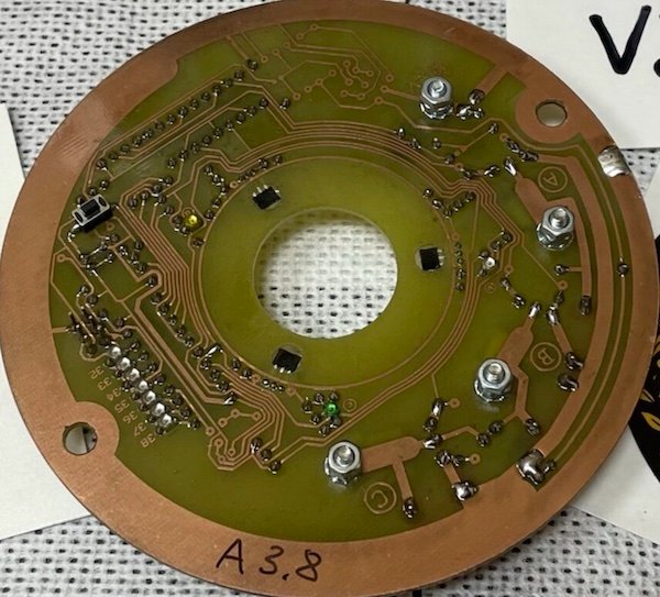

Zur Erinnerung: Ich hatte ja eine andere Zündung (mit Kennlinie?) verbaut, da man bei dieser den Kurbelwellenversatz einstellen kann. Ich messe bei meinem 311er einen recht ordentlichen Kurbelwellenversatz (oder irgendwas ist ausgeschlagen).
Seit dem Züdungseinbau hatte ich es jetzt schon zwei oder drei Mal, dass das Fahrzeug beim Start (auch nach einer Woche Standzeit) einen wirklich megalauten Knall ähnlich einer Explosion aus dem Auspuff gibt. Nun frage ich mich: Ist das gefährlich? Liegt es an der Zündung? Die eher mehr früh oder spät stellen? Oder sammelt sich Benzin irgendwo im Motor oder Auspuff? Die verdächtigen Dichtungen am Vergaser (insbesondere der einen am Düsenstock) sind alle neu.

Diese Zündung sollte sich ja lt. Beschreibung ohnehin erst nach ein paar Anlasserumdrehungen "freischalten".
Ich hatte mit der - vermutlich baugleichen - Kunze/Project601-Zündung auch eine Fehlzündung, gefühlt vor der ersten Kurbelwellenumdrehung beim Kaltstart.
Hast Du die Version nur mit den 3 Zylinderanschlüssen oder die mit dem zusätzlichen Klemme15-Anschluß auf der Platine? Es gab zwischenzeitlich eine (so wie bei mir) Version ohne Klemme15. Das war wohl ein Fehlversuch und hat nicht besonders funktioniert. Kunze rüstet bei den bei ihm gekauften Zündungen kostenlos diesen Anschluss nach.
Nach dem Umbau bin ich zu wenig gefahren, um Fehlzündungen gänzlich ausschließen zu können. Zumindest sind aber bislang keine mehr aufgetreten.

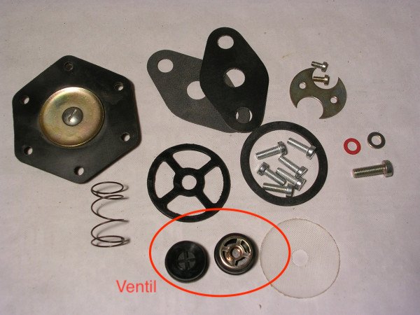

Ich habe auch noch keine Lösung, ich kann nur von meinen weiteren Versuchen berichten: Ich hatte eine neue (Nachbau?)-Benzinpumpe eingebaut. Mit der habe ich eine längere Fahrt gemacht und den Wagen dann abgestellt. Ein paar Wochen später das Auto wieder kalt gestartet. Dabei gab es wieder einen einen Knall. Danach lief der Wagen kaum noch, so dass ich nicht mal aus der Garage kam. Ursache war letztendlich die neue Benzinpumpe, die plötzlich keinen Sprit mehr liefern wollte. Ich habe sie auseinander gebaut und festgestellt, dass eines dieser zwei runden "Ventile" nicht (mehr) richtig in ihrer Aussparung steckten.
Meine Vermutung:
1. Entweder: Die Ursache für Fehlzündung kommt woanders her und der letzte Knall hat die neue Benzinpumpe geschrottet.
2. Oder: Die neue Benzinpumpe war ab Werk schon nicht richtig zusammengesetzt und es war Glück im Unglück, dass sie in der Garage und nicht unterwegs den Geist aufgegeben hat. Aber auch hier bleibt die Ursache für die Fehlzündung unklar.
