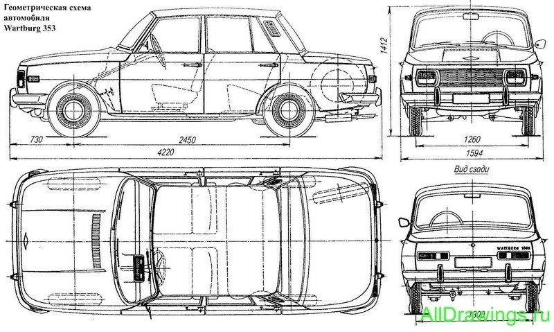

Modellbau ist seit Jahren mein Hobby und ich baue auch viel in Auftrag. Meine Modelle sind hier ersichtlich. https://www.lreinhold.de/Modellbau/Modellbau.htm. Zwischendurch wollte ich mal eben so schnell einen Wartburg bauen weil ich lange Jahre auch einen 353W fuhr. Die alten Fotos raus gesucht, alles unscharf oder nicht nutzbar. Der Bauplan vom mitteldeutschen Verlag ist extrem einfach und sollte mir auch nur zur Nutzung der Proportionen dienen. Alle Details wollte ich extrem genau anbauen. Nun fand ich viele Fotos von stolzen Besitzern des 353, aber nirgends genauere Zeichnungen. An einige Details kann ich mich zwar noch erinnern, aber den genauen Verlauf von Kurven bekomme ich damit nicht hin. Plastikmodelle gibt es ja viele, aber alle kleiner als 1:16.
Daher meine große Bitte um Unterstützung bei der Suche nach exakten Konstruktionszeichnungen. Bin für jeden Tipp dankbar.

Am einfachsten wäre der Fernlenk Spielzeug Wartburg. Der ist 1:15 , da sollte sich jedes Maß abnehmen lassen. Ansonsten Blueprint, gibt's auch alles.

manchmal ist es ganz einfach! Ich hab nach Zeichnungen und weiß ich was gesucht, aber mit dem Begriff Blueprint bekam ich tatsächlich eine Zeichnung, leider in niedriger Auflösung. Selbst eine 3D Zeichnung wird angeboten für rund 100€, man benötigt natürlich die nötige CAD Software. Ich versuche es erst einmal so. Also danke für die Verwendung des erfolgreichen Suchbegriffes. Bei der Gelegenheit habe ich für 11€ auch das Buch ich fahre einen Wartburg gekauft. Das hatte ich zu Ostzeiten auch. Also kann ich los legen.

Danke für den Tipp. Habe das Archiv angeschrieben und bin gespannt ob die Zeichnungen die Details besser hergeben. Die im Netz erhältlichen Bluprints und einfache vektorielle Zeichnungen die ich fand füge ich mal bei. Vielleicht finden sie Interessenten. Leider kann man nur jpg und nur sehr stark komprimierte Dateien einstellen, ich hab die aber auch vektoriell und in hoher Qualität. Gerne über PN
Gerne informiere ich auch

Hier im Forum erhielt ich den Tipp, mich an das Eisenacher Museum zu wenden, um Zeichnungen zu erhalten. Das war ein wirklich guter Tipp. Heute erhielt ich von dort den kompletten Ersatzteilkatalog des 353 W. Daraus habe ich mir die Karrosserieteile raus gesucht und werde damit anfragen, ob ich die Zeichnungen bekommen kann. Angeboten wird das. Der Katalog ist eine 15MB große PDF. Gerne auch über PN.
Leider bin ich in eine dumme Falle gelaufen. Die Zeichnungen und der Bausatz den ich nutze hatte die Lufteintrittsöffnungen in der Motorhaube im Mittelteil. Obwohl ich es hätte besser wissen müssen habe ich die so übernommen. Die Luftöffnungen sind aber nicht zentriert sondern beidseitig verteilt. Leider ist der Bau schon recht fortgeschritten https://www.lreinhold.de/Wartburg/Wartburg.htm und ich grübele nun wie ich das wieder gerade biege.

Dein Schiebedach ist auch zu weit hinten und zu klein.

so - mit Eisenacher Hilfe ist das Modell noch einmal komplett neu gebaut worden. Ich konnte dazu den kompletten Ersatzteilkatalog von Eisenach mit allen Zeichnungen nutzen. Jetzt stimmen auch die Proportionen und auch das Schiebedach und Motorluftschlitze sitzen richtig. Der einfache Bastelbogen war somit nur noch die Anregung und nicht mehr die Basis.
