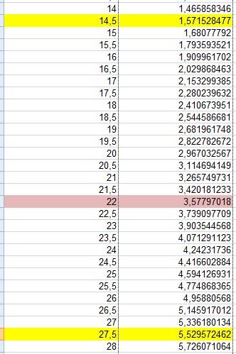

War weniger eine Annahme als eine Berechnung; ich bin dabei allerdings von der 353er Riemenscheibe ausgegangen, da mir keine anderen Daten zu Verfügung stehen. Aussendurchmesser der Riemenscheibe (=Drehschwingungsdämpfer) 144mm, Umlauf-Durchmesser am Mitnehmer 13mm. (Beim 311er vermutlich etwas abweichend ?) Die Werte sind gerundet.
Beiträge: 685
Re: Elektr. Zündung 311 8,7mm laut Beschreibung
Beitrag von bic » Montag 11. April 2022, 17:31
markush hat geschrieben:
Montag 11. April 2022, 16:20
... Aussendurchmesser der Riemenscheibe (=Drehschwingungsdämpfer) 144mm, Umlauf-Durchmesser am Mitnehmer 13mm.
Damit komme ich auf ca. 8,8mm :) Du meinst sicher 13mm Radius:
dann passt das auch mit ca. 4,4mm :D
Achso - beim 311er hätte man das Problem nicht, da ist der Nocken quasi unverrückbar mit der KW verbunden.

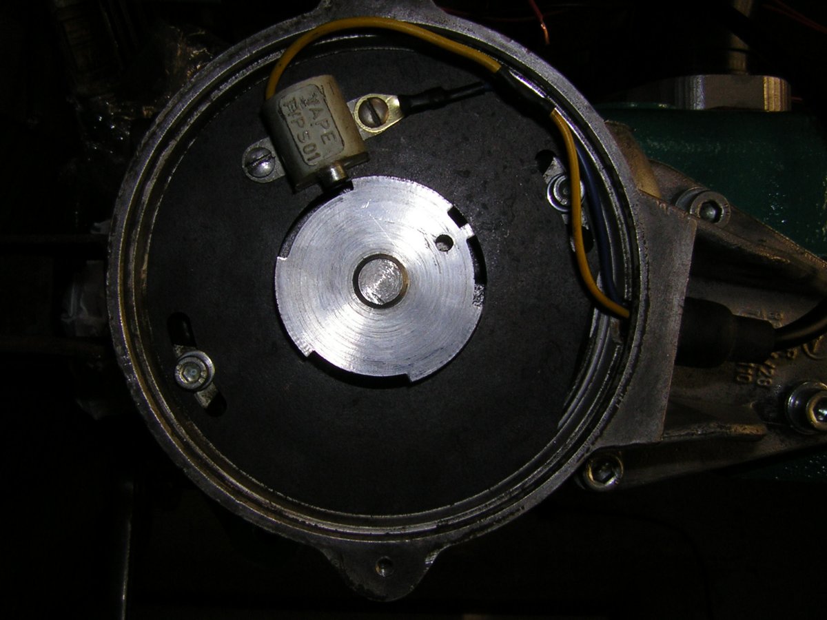

Ich hänge zur Verdeutlichung mal ein Bild vom Geber an (das Bild ist von Ignitech).
Das Bild zeigt genau die OT Position von Zylinder 1.
Die Zündung erfolgt im Leerlauf, wenn das Ende des Zahns in der Mitte des Pickups steht. Wenn man genau hinsieht, sieht man, dass das Ende das Zahns schon ein paar Grad weiter Richtung OT gedreht ist. Das ist die OT Position des Gebers. Hier in diesem Beispiel sind es von der Mitte des Pickups bis zum Zahnende ca 8 Grad. Das ist dann zugleich der Winkel der spätest möglichen Zündung, base advance, wie es bei Ignitech heißt. Der Motor dreht rechtsrum.

.....Hier in diesem Beispiel sind es von der Mitte des Pickups bis zum Zahnende ca 8 Grad. Das ist dann zugleich der Winkel der spätest möglichen Zündung, base advance, wie es bei Ignitech heißt. Der Motor dreht rechtsrum.
Jo, macht er -obwohl, er könnte auch linksrum- und wenn Deine 8 Grd. der nunplusultra base advance, daher der "Basisvorschuss" ist, dann erfolgen alle anderen Zündungen immer näher zum OT hin und dann darüber hinaus, es sei denn, er dreht linksrum :D Also, ich würde den Basisvorschuss eher auf 35 Grd.- daher auf die ominösen 8,7mm vor OT setzen, dann hat man wenigsten die Chance, in den Bereich des originäten ZZPs zu kommen :) Aber vielleicht verstehe ich auch etwas nicht :pray:
