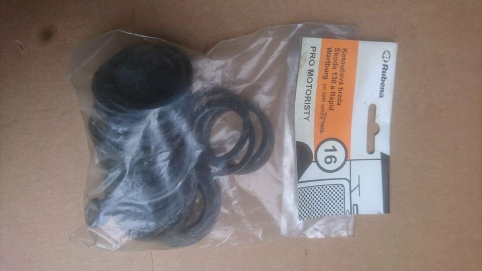

Dichtsatz: ich habe sehr gute Erfahrungen mit den tschechischen Sätzen von Rubena gemacht (Rubena nachod Nr.16 - Skoda 130/Wartburg 353W/1.3). Der Gummi ist sehr haltbar und lange lagerfähig und dichtet einwandfrei ab. Die Teile haben OE-Qualität.
Leider sind die Dichtsätze von Rubena inzwischen schwer zu finden. Ggf mal in der Skoda-Oldi-Szene suchen.....
Gruß Eric - siehe Bild
