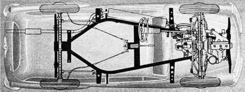

Guten Tag in die Runde,
ich bin neu mit einem Wartburg. Lada war bislang eher mein Ding, seitdem ich die Fahrerlaubnis auf dem 311 gemacht habe.
Konkret: Ich bin auf dem Wege, einen 311/1000 abzuholen. Dazu später vielleicht mehr, wenn alles gut gelaufen ist.
Ich fahre mit Hänger, das Auto soll verladen werden. Das angemeldete Abschleppauto fiel gestern abend aus, ich mußte als Notlösung eine Zweiachser- Anhänger nehmen.
Der Hänger verfügt nur über Befestigungsösen im Boden, kein Lochblech. Die Ösen sind ca. 1 m voneinander entfernt.
Frage:
Die "ordentliche" Verzurrung mit Gurten um die Räder und Verankerung in gerader Linie im Boden geht nicht.
Ich habe diese 4 Gurte dabei, dazu noch eine Anzahl schwerer Ratschengurte.
Wo kann ich idealerweise die Gurte am Auto anschlagen, ohne zu beschädigen?
Empfohlen wurde mir,
- die "Rädergurte" um das Rad hintenrum zu legen, nicht auf die Lauffläche, um so zur Seite hin abzuspannen.
- die Ratschengurte sollte ich um die Stoßstangenbefestigungen legen und zur Seite abspannen.
Danke für jeden Tip.
Wolfram

Ich bin ohne die Gurte über die Räder immer gut gefahren, indem ich sie vom Rahmen in die jeweilige Ecke gezogen habe. Zudem kann man dabei das Auto schön runter ziehen, ohne das es wanken kann.

Na, das Auto ist da ja allenfalls lose befestigt
Na dann viel Spaß, Du wirst nämlich kaum eine Stelle finden, wo nicht die Gefahr besteht, irgendetwas kaputt zu machenGurte irgendwo am Rahmen eingehängt und gut ... Ich werde mich morgen drunter legen und die passenden Stellen finden.
Zum Abspannen nach hinten bietet sich am ehesten die Hinterachse an, deren Längslenker sind robust genug und übertragen die Kräfte auf den Rahmen. Die Gurte bitte hier anschlagen:
Vorn wird es dann etwas schwieriger, hier gibt es keine wirklich geeignete Stelle. Hier bietet sich tatsächlich der Abschlepphaken zum Verspannen nach links außen und nach rechts außen dann das Umschlingen des Längsträgers an - aber Vorsicht, hier liegt die Kraftstoffleitung!:
Je nach Frontschürze des Autos böte sich zudem auch noch die Öffnung im vordern Querträger oder Du benutzt gleich die Querlenker (nur an einem, nämlich den in Fahrtrichtung liegenden anschlagen). Bitte aber nicht am vorderen Querträger oder gar an den Stoßstangenbefestigungen verzurren (auch hinten nicht). Diese Teile überstehen die Belastung nicht unbeschadet. Aber Du wirst das schon machen

Danke für die Ratschläge! Auto ist gut über die 380 km zum Hafen, auf der Fähre über die Ostsee, und dann nochmals 265 km nach Hause gekommen, ohne Probleme und gut verzurrt.
Die Vorderräder habe ich mit den Radgurten gesichert.
Die Wagenheberaufnahme war wahrscheinlich nicht sachgerecht, hat aber beschädigungsfrei gehalten.
Auf der anderen Seite gibt es zwei Aussparungen im Rahmen
